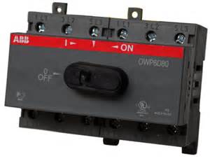

Lisan pildi 3-est ümberlülitist. Minu lahenduse puhul oleks vaja 4-st, kuid sellist müügis pole näinud. Eraldi lülitit ohutuse mõttes ei taha maanduse ja nulli eraldamiseks panna, seega vaja 4 x 4 ümberlülitit.

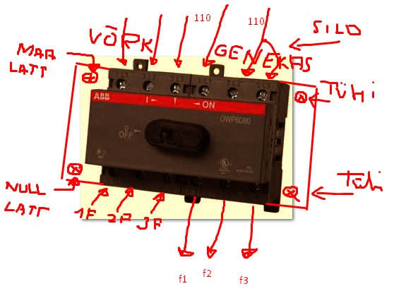

Midagi sellist kujutan ette

Busta kirjutas:Samaaegselt peaks ümberlülitus tagama selle, et kilbis muidu sillatud maandus ja null oleks samuti lahutatud.
Miks? Päriselt ka, miks?
Sest kui generaatoril on tõesti "vale" klemm maandusega-korpusega ühendatud (ja mida mingil põhjusel lahti ühendada ei anna), siis kilbist maanduse lahtiühendamisel peaks koduste elektriseadmete metallkorpused (ehk siis juhtme PE soon) maa suhtes 110V pinge alla jääma?
Aga see otsitav "muundur" võiks kanda nime eraldustrafo. Sisuliselt tavaline (230/230V või 400/400V - vahet pole) trafo, lihtsalt mähiste vahel on veidikene korralikum isolatsioon ja hind sellele vastav. Tavalist odavat 230/230V trafot ei pruugi üldse leida, kuna sellisel pole lihtsalt mingit mõtet.
Aga sinu poolt mainitud lüliteid on tõesti ka suuremaid-laiemaid olemas, kas säherdusi jah just kohalikust külapoest saada on, ei oska oletada.

Busta kirjutas:Lisan pildi 3-est ümberlülitist. Minu lahenduse puhul oleks vaja 4-st, kuid sellist müügis pole näinud. Eraldi lülitit ohutuse mõttes ei taha maanduse ja nulli eraldamiseks panna, seega vaja 4 x 4 ümberlülitit.
Sellele saab neljanda pooluse lisana juurde ühendada.
Neutraali poolus lülitatakse sisse esimesena ja lahutub viimasena, et ei teki momenti, kus neutral tarbijate jaoks katkeks.
