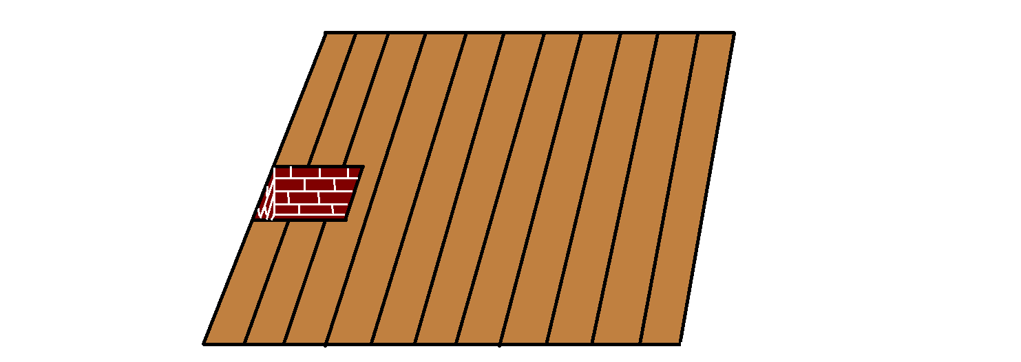

Praegu pildiaparaati pole hetkeolukorraks, kuid tegin paintiga kiirelt lõppidee.

Antud idee toob kindlasti palju agasid ning saan aru, et augu põhi ja seinad tuleks ka penoga teha, et niiskus ei kanduks kividega edasi? Pean jääma ikka esialgse liiv-kerkruus-peno-kile-betoon juurde ning põrandalaudade jaoks lihtsalt talad panema? Siis oskan arvestada juba, et kui kõrgele lõppkokkuvõttes põrand tuleks või kui palju madalamaks võtma pean.
no , aga pane siis lihtsal samamoodi nagu vanasti oli ei pea midagi mõtlema
kui valada otsustad, siis liiv tasaseks, peno, kile ja mingi sulle sobiv valumass. Laudpõrandaid on ka selliseid mida saab põrandavalule liimida.
Kui valamise teed minna, siis oleks mõistlik paigaldada ka põrandakütte valmidus.

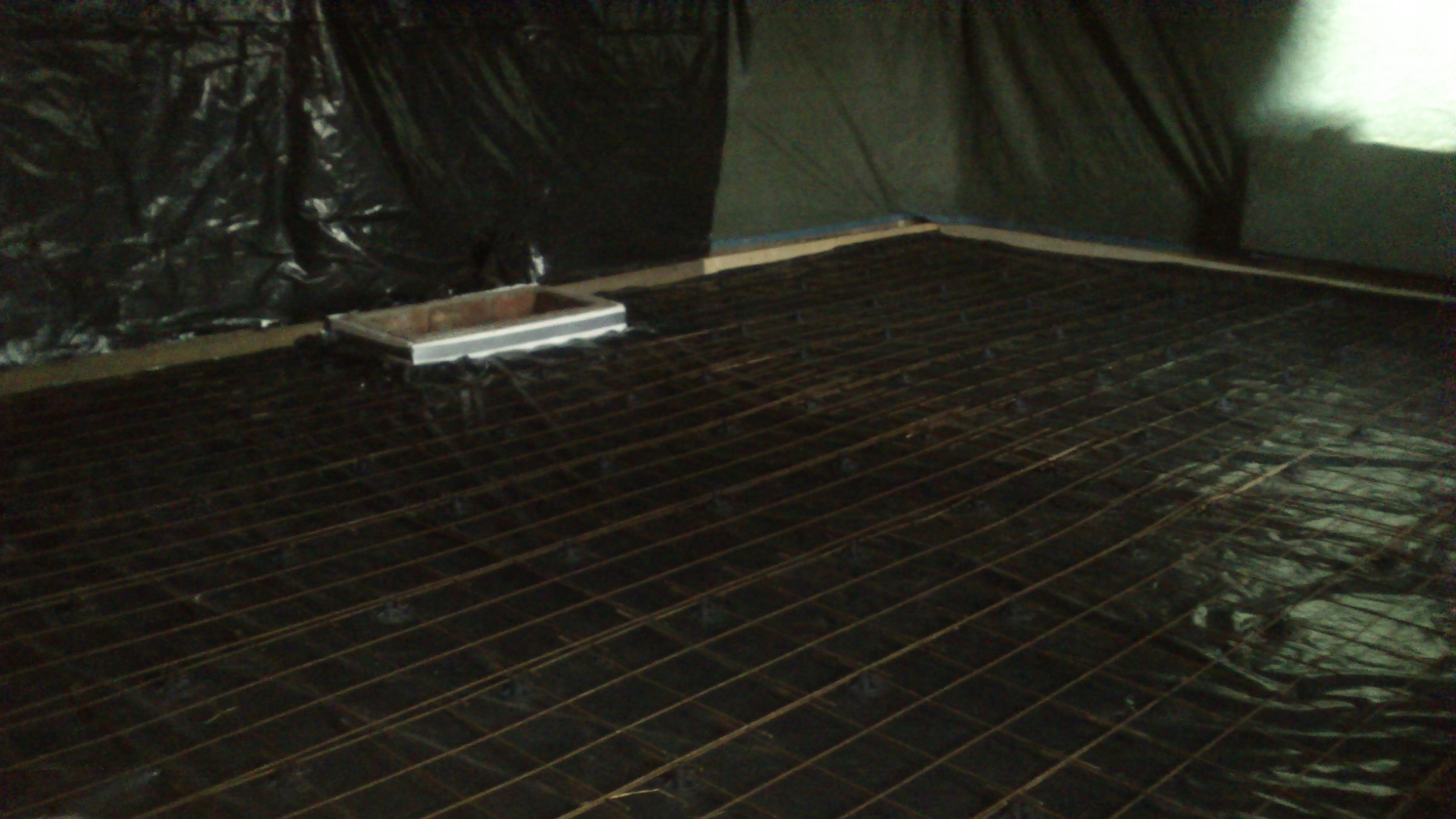

Lugemata postitus Postitas OAin »
Iga teema peab ükskord lõppema.
Vana liiva võtsime 20 cm ulatuses minema. Kuna suured maakivid hakkasid vastu tulema, siis rohkem madalamaks ei teinud. Meil siinkandis kivihunnikud on mõõdult rohkem juba rahnuhunnikud.
Asemele tuli kruus/liiv, mis sai tihendatud.
Soojustuseks mahtus alla 2,5 + 5 cm peno.
Hiljem lisandus kile ja armatuur.
Kõige lõppu jäi seguauto koos nelja mehega hommikul ja kopter õhtul.
Sirge seina vastu ladusin peno, teise kolme seina vastu läksid prussid, mis saab hiljem vahelt välja kangutada ja näiteks makroflexiga täita.
Lõpptulemuseks korralik 8-10 cm põrand, mis alt soe ja külgedelt ei puutu majaga kokku.

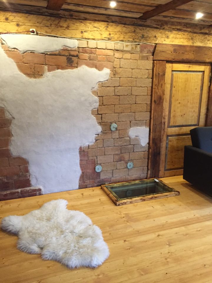

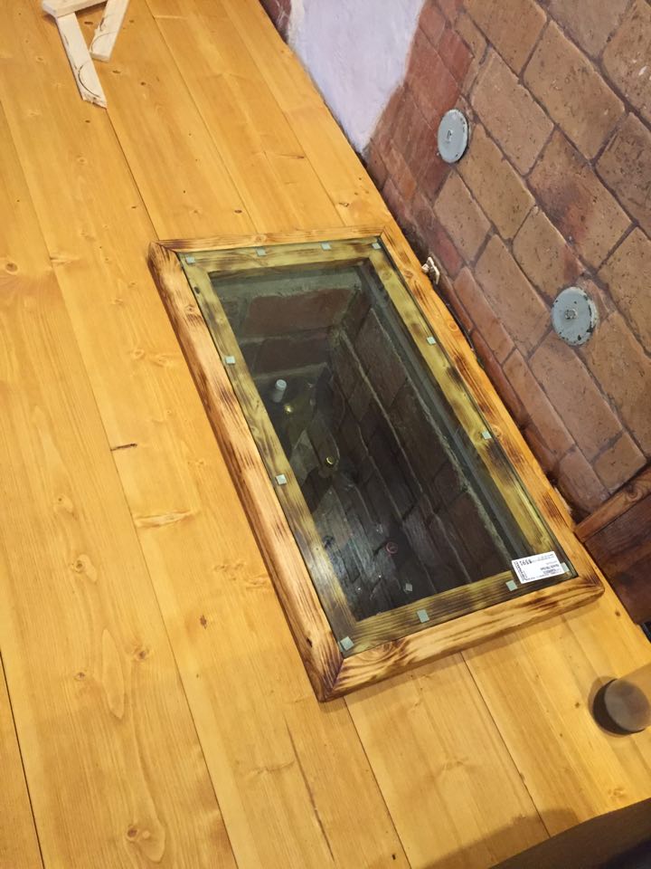

Tore, et teema aktiivseks muutus peale seda, kui kõik valmis :)
Põrandal sai 2015 jõulud ka ära peetud. Vahed kuivavad ikka sisse, kuid see ei ole nii oluline. Paigaldamisel tõmbasime rihmadega julmalt kokku, et esialgu poleks kusagil millimeetrist pragu ka märgata.
Tegin oma jonni teoks ja plaanitud keldrikoha valasin ka sisse. Augu põhja panin peno, sinna peale ehitasin vanadest tellistest põhja. Mõne aja pärast ladusin ka seinad üles ja iga külje peale läks samuti peno. Hiljem tihendasin korralikult ümbert ära ja hetkel on seal täpselt paras jahe temperatuur, et veinid külmas oleksid.
Tarvis veel sisse õrn valgustus ära panna ja ülejäänud toas viimistlus lõpetada, siis võin ka kokkuvõtva pildi teha.
