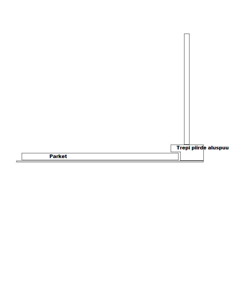

Re: Trepipiire ja spoonparkett
Vahest näiteks nii -clondike kirjutas:Kuidas tegelikuilt tehakse?
- Trepipiire.png (6.79 KiB) Vaadatud 4099 korda

Tänan, rokikas! Seal esimesel pildil tundub olevat just nii tehtudki.

ei saa olla, sest et trepiastmete ees on parkett täpselt sama pikk kui seal piirde all.
pigem on kandev osa üle põrandaääre, kusjuures sel juhul peaks see nn pulgaraam olema lihtsalt välise raami külge ühendatud(sest pikad kruvid kinnituks ainult pooleldi põranda sisse) ning välise raami enda kinnituse saab alles siis teada, kui eemaldada see pulgaraam ja pilti teha veel sealt põranda ääre(pulgaraami) tagant. kusjuures veits arusaamatuks jääb selle trepi kõrval oleva pulgaraami kujundus - oleks samasugune nagu seal põranda ääres, siis näeks palju ilusam ja ühtlasem välja. ning selline reljeefne ja detailne lahendus on tegelikult palju kenam kui too lihtne mööbli-blogspoti variant.

Ei vaidle vastu, esimesel pildil on kenam küll. Enamjaolt on piltidel kruviliidete aukudel puust korgid peal. Neid olen vististi varasemalt poes näinud, hetkel ei meenugi kus täpsemalt. Peaks olema samad punnid, mis ukselengidele saab panna kruviaukudele? Olen kunagi peos hoidnud kaheosalist puuri, mille esimene, peenem osa tegi läbiva kruviaugu ja tagumine jämedama läbimõõduga osa tegi korgi jaoks kohe sinna otsa ka süvendi. Espakus vähemalt kehitati selle peale õlgu, peab vist Stokkerist uurima.
Lugemata postitus Postitas artist »
Kui punn on nt 14 mm avale, siis puurid 14 puidupuuriga ava nt 10 mm sügava. Edasi siis vastavalt vajadusele 5 vms mm ava. Ei pea seda spetsiaalset puuri olema. Paigaldada saad alusliistu nii et puurid sinna kuhu vaja läbi pulgahoidja liistu peenikese augu parketti, võtad piirde eest ja siis puurid nt 25 mm oksapuuriga parketile ava läbi. Siis saad lasta alumise liistu parketile ligi. Aga mitte liiga kõvasti.
