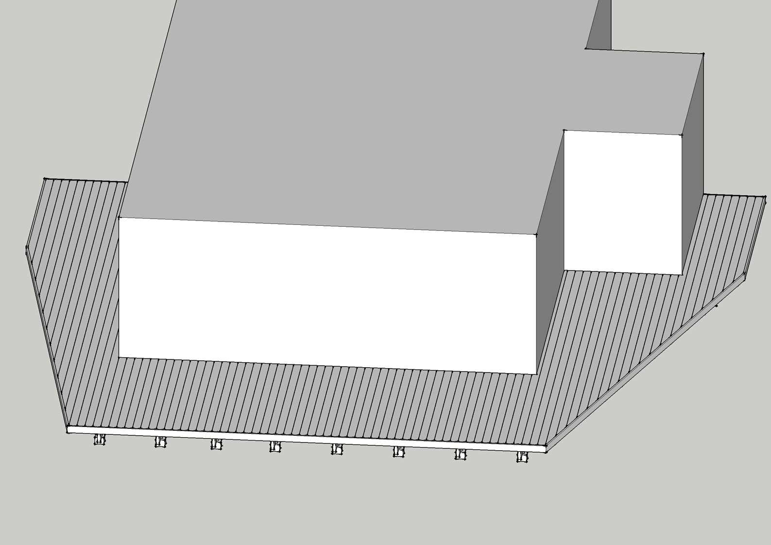

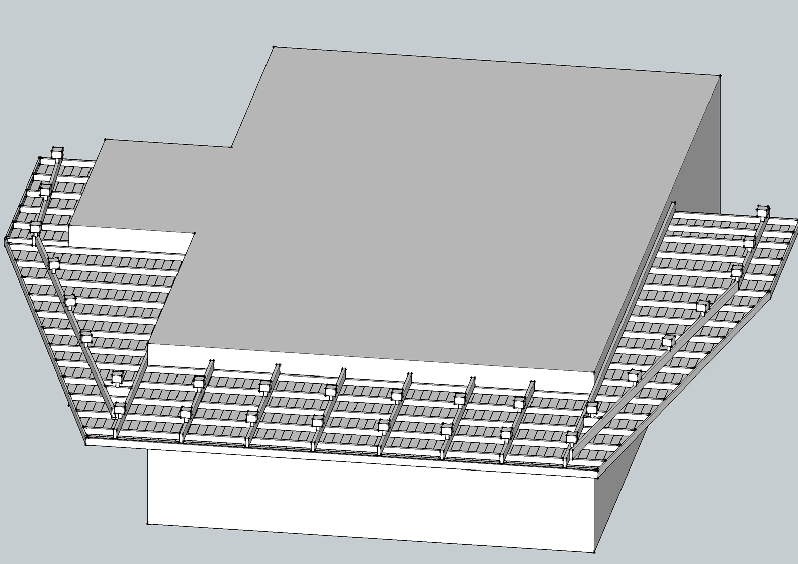

Kasutasin terrassi planeerimiseks http://terrass.ee/terrassi-ehitus/terrassi-karkass/ välja toodud juhiseid.
Ehk siis alumised prussid läbimõõduga 50×150 paigaldatakse tugipostidele sammuga 1,5m ja paraleelsete vahedega 1m teineteisest. Järgmine kiht 50×100 prusse paigaldatakse risti esimese kihi peale sammuga 0,6m.
Pealtvaade
http://www.upload.ee/image/5747958/1_1.png
Pilk karkassile alt
http://www.upload.ee/image/5747960/2_1.png
Kas tundub enam-vähem õige?
Nüüd mis teha nende tugipostidega, kas on lihtsamat alternatiivi valamisele?
Näiteks mingid plokid laduda, selle peale ruberoid, selle peale suurem puitklots ning edasi tuleb karkass.

kui sul külmakerkeid ei ole karta, maapind stabiilne ja ühtlane siis fibo täiesti ideaalne lahendus. mul terrass juba 10a lahtisele fibole toetub ja pole häda midagi - kolm 200st fibo üksteise otsas, ruberoid peal, neile toetud 50x200 kande pruss. fibo postid pandud ca 2m tagant (1,8...1,9). fibo on lahtiselt, st mingit mörti pole vahele topitud.

Võib-olla kommenteerin mööda, sest ei näe sinu üleslaetud pilte ja ei tea kui kõrged su postid on. Aga ise valasin postid torudesse. Labidaga auk maasse, augu põhja lapik paekivi, selle peale torujupp, metallpulk kah armatuuriks sisse ja poolest saadik segu täis. Ajasin augu kohe mulda täis - segu kivistub ka maa all.
Seejärel kruvisin taladele kandehargid külge ja torkasin harkide otsad torudesse (talad toestasin ja rihtisin ajutiselt otstest) ning valasin torud lõpuni segu täis ning lasin kivistuma.
See oli minu meelest kõige lihtsam viis talad rihti saada... ;)
Torudena kasutasin igasugu jääke - 110 kanalitoru juppe, vihmaveetoru juppe ja vendi toru juppe.
12 aastat on seisnud, ei kurda.
Veel - laudise kruvisin kinni altpoolt üles, selleks lasin tala kõrvale täiendava reika kinni. Oli üksjagu ebamugav nikerdada aga ei jäänud kruvipäid/auke terrassi pinnale näha... ainult viimase laua kruvid läksid ülalt alla. Mul on terrassi ümber paekivist müür - see viimane laud ei olnud kõige äärmine.
Ma ei saa aru, miks see roostevaba spets terrassikruvi on lõpuni keermega? Ise kasutasin neid, millel enne pead sile osa - see tõmbab laua tala külge kõvasti kinni.
