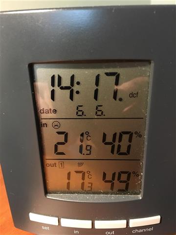

Minul sellised numbrid, aga ma ei saa aru, miks peaks muret tundma?

Re: Sundventilatsioon ja kuiv õhk
Külaline kirjutas:
Külaline kirjutas:Huvitav et viimasel ajal on väga kuivaks muutunud, momendil 39%, toas riided kuivasid. Eile oli isegi 32%, mis on kuivem kui mistahes ajal talvel. Temperatuur on 25 C. Sundventilatsioon puudub.
Nagu Hiid soovitab, tee aken lahti :)
Siis muutub veelgi kuivemaks. :) Ega praegu ei tunne, et probleem oleks sellest kuivusest, pigem vastupidi- kui toas on 25 C, siis niiske õhuga oleks seda palju raskem taluda. Aga ju siis välisõhu niiskus ongi väga madal praegu, mul õueniiskust ei näita.
