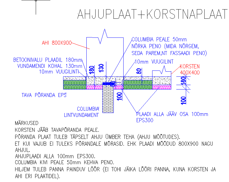

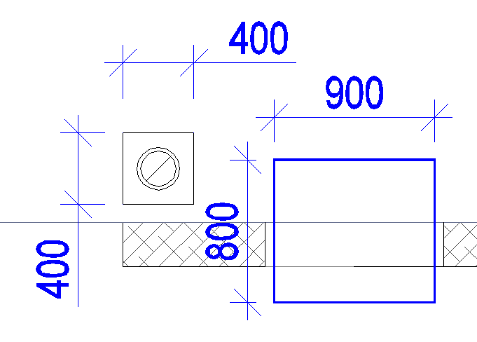

Plaan majja paigaldada moodulahi ja moodulkorsten.
Ahju alla on mõeldud plaat, mis põrandast eraldi. (Ahjuplaadi all on ka columbiast lintvundament.)
Küsimus on korstnas, kas laduda moodulkorsten (ca 8,5meetrit) põranda peale. Põrand 200mm peno ja 80mm betoonivalu, kus sees armatuur ja põrandaküte. Või on parem variant teha korstnale eraldi plaat alla 100mm EPS300 ja peale 180valu. Korsten ja ahi eraldi plaatidele.
Lisan ka sõlme, kuda korsten ja ahi mõeldud on:
Moodulahju ja moodulkorstna alune plaat

Ei plaani vajuvat ahju teha, aga pinnas võib tahestahtmata mängida ja sel juhul tahaks, et ei oleks märgatavaid kahjusid.Ise hakkasime veel mõtlema, et EPS300 võib-olla ära jätta ja selle asemel betoonivalu teha (ehk 280mm betoonivalu). Ei tea, kas see võiks olla parem lahendus..samas eelnevalt toodud sõlm on siiski konstruktori poolt välja pakutud ja tema sinna EPS300 ette nägi.kahjur kirjutas:Miks sa vajuvat ahju plaanid teha?
Kirjelda siis juba seda ka mitu kilo ruutsendi peale plaanid.
Ahi on muidu 2250kg. Moodulkorsten peaks laiaslaastus max.1000kg kanti jääma. Mida soovitate ? Kas teha moodulkorsten eraldi plaadile või laduda põranda peale? Kas jätta EPS300 ära ja valada kogu ahjualune plaat betooni täis?
