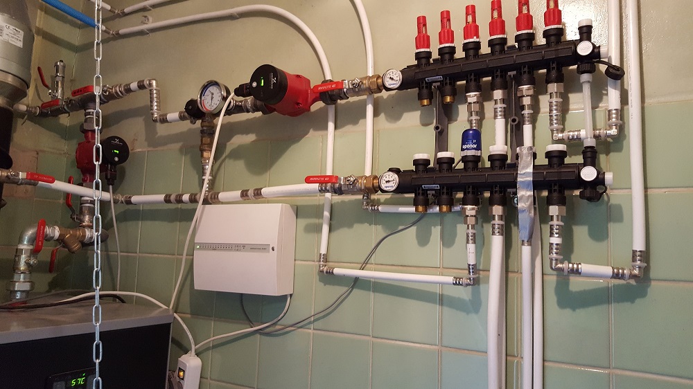

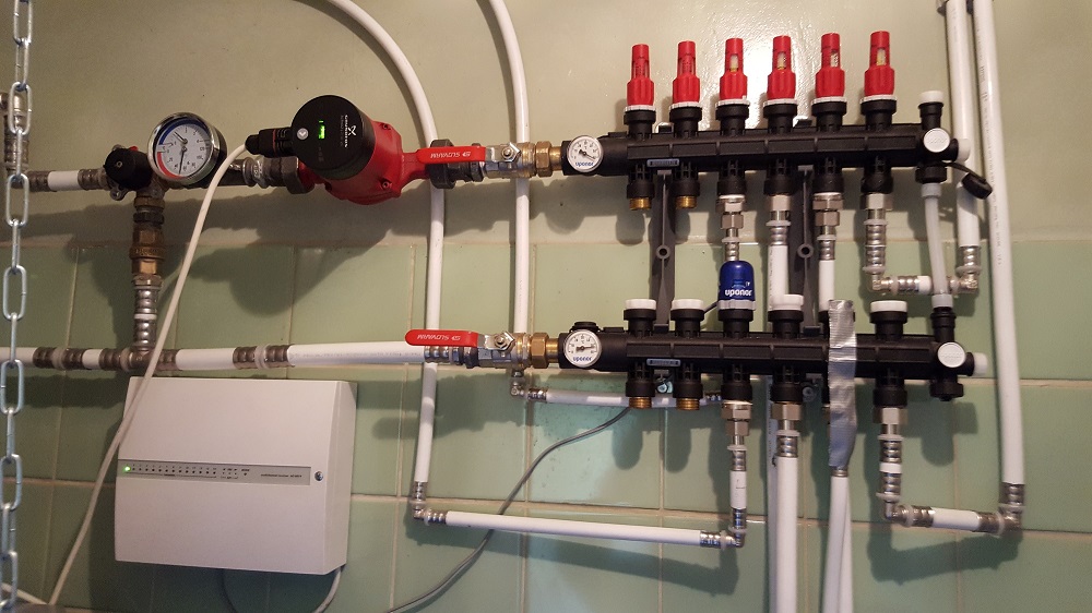

Probleem 1-nimelt probleem siis selles, et süsteemist lasen kuuma mis on 60-70 kraadi, tagastuv vesi on 30 kraadi aga peale 3T segistit läheb ikka üle 60 kraadi kollektorisse, klapi külge automaatikat veel pandud ei ole, avan siis käsitsi ja väga minimaalselt aga tempi alla 50 ei saa, kuidas siis põrandakütesse on võimalik sellega segada 30-35 kraadist vett?
Probleem 2 - segistil on süsteemi prooviks üks uponor ajam, sealt toidab radikat, kui toa kontroller keerata 30 kraadi peale siis hakkab automaatika järgi kütma, kui aga alla 20 siis led näitab, et peaks mootor olema sulgunud, aga tegelikult on torud ja radikas kuumad ja toas juba 28 kraadi, kui kiirelt see uponor ajam sulguma peaks ?

3T on vaid ventiil. Räägi sellest ka mis seal veel küljes on ja kuidas vesi liigub.
Kas Uponor on tõesti vaid ühteainust ajamit teinud ?

Millest see 3T jahedat peaks kokku segama, kui torudesse on juba kuum vesi lastud? Peaaegu sama soe tuleb ju tagasi.

Nagu siis eespoolka kirjas, et tagastuv vesi oli 30 kraadi, ehk siis oluliselt jahedam kui peale minev vesi, 3T küljes ei ole veel midagi, oligi plaanis esialgu jätta vaid nii, mis mõttes on teinud vaid ühte ainust, minul siis pandud hetkel vaid üks ajam prooviks, tahaksin näha kas toimib ennem kui teised ostan, kahjuks aga ei ole veel aru saanud, et toimiks või on probleem selles et ei jahtu kogu systeem nii kiirelt kui talvel ja automaatika ka saab siis vale signaali?

Selline on siis seis hetkel, ootan kõiki kommentaare.

Kas oled proovinud määrata milline 3T ventiili asend vastab 100% tagasivoolule.

Täiesti kinnine asend ehk siis vastu kella keerates

navigator kirjutas:Täiesti kinnine asend ehk siis vastu kella keerates
navigator kirjutas: avan siis käsitsi ja väga minimaalselt aga tempi alla 50 ei saa, kuidas siis põrandakütesse on võimalik sellega segada 30-35 kraadist vett?
Mis võimsusel pumbad töötavad?
Kas kollektori voolukiiruse mõõtjates on õhumullid?

Tundub, et andur töötab korralikult ehk siis kui andurist maha keerates tempi siis rakendub ka vastuvõtu kontrolleril roheline tuli ehk mis näitab, et ajam peaks sulguma või olema sulgunud( ajamil kui toide maas siis sulgunud asendis) kui aga toa anduril temp üle poole keerata toa tempist siis annab vastuvõtjale ilusti info ja lülitab punaseks ehk siis peaks hakkama kütma ja mootor peaks avanema, kahjuks ei ole saanud mõõta kas ja kui palju ta voolu annab, aga suht pika aja peale on näha uponor ajami aknas et muutus on toimunud kuigi see indikatsioon on suht raskelt nähtav,
pumbad olen pannud tööle kõikidel võimsustel, pidevalt aga hoian mõlemat esimesel kiirusel, voolukiiruse akendes mulle ei saa aru et oleks
Vastu kella keerates on ju Sinu paigalduse puhul 3T pärani lahti.
Lisaks: mõned 3T- ventiilid käivad 360 kraadi ringi.
Mis tootja 3T on?

Keera kruvi välja ja võta nupp otsast
pööra võlli veidi (näiteks 45 kraadi) paremale
kisu see punane värk otsast, pööra ümber vertikaaltelje 180 kraadi ja suru tagasi
Nupp otsa
Nüüd näitab skaala Sinu paigaldise jaoks õiget asendit
