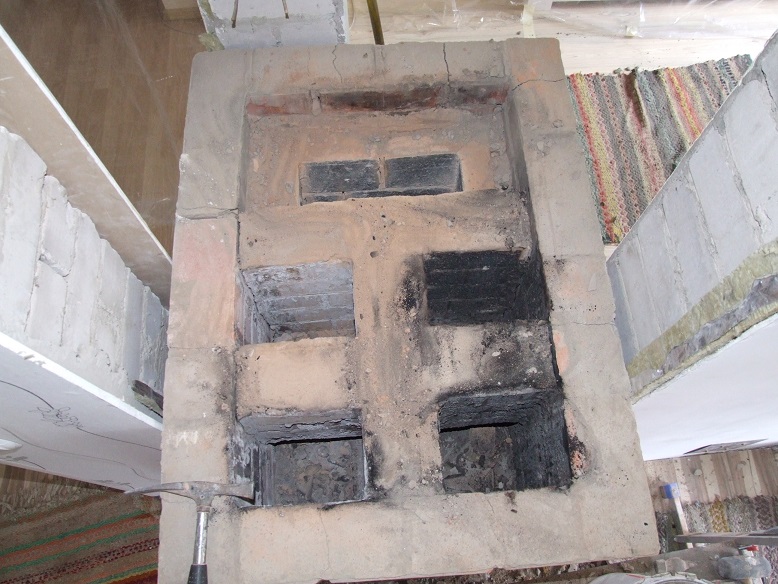

Igaljuhul ära sa seda ahju küll omale eeskujuks võta tegemisel. Seal pole näha kusagil paisuvuuke. Kui samott paisub, siis peab välismüüritist eest ära lükkama.
Viis lööri on ka palju. Lõhkusin ühte sellist ahju. Esimene löör oli täiesti valge (tugev kütmine) ja viimane juba täiesti tahmane. Sama ehitusega ja ahi oli pragusid täis.
Viis lööri.jpg (180.63 KiB) Vaadatud 6602 korda
