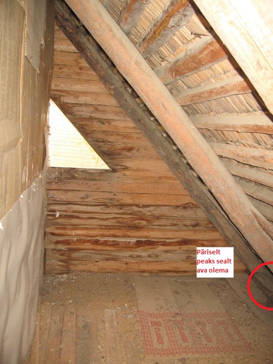

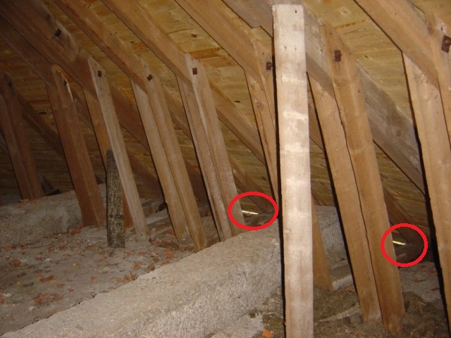

Ehk oskate soovitada, kuidas peaks õigesti viilkatusealust soojustama.
Nimelt katuse ja "põranda" vahel on ava, kust näeb õue. Soojustada plaanitakse klaasvillaga.
Kas selle avaga peaks midagi ette võtma?
Kinni katma või täiesti kinni tegema millegagi?
Või võib lihtsalt klaasvilla sinna peale panna ja asi ants?
Hetkel vaidlen isaga, et ava peaks ikka kinni katma või üldsegi kuidagi teist moodi kinni ehitama vms.
Esimene pilt on umbes sama katusealune nagu meie majal.
Teine pilt illustreerib vast paremini seda ava kohta vms.
Kuna hetkel ole võimalik täpset pilti teha, siis leidsin internetist midagi.

Raske arvata midagi, kui ei ole kirjeldatud katuse konstruktsiooni. Kus asub katusealune tuuletõke ja tuulutus?
Põhimõtteliselt asi peaks olema nii, et tuule ja villa vahele jääb tuuletõke, tuul ei tohi saada otse villa sisse puhuda.

......see ava on antud konstruktsiooni oluline osa ja seda ei tohi sulgeda. Katuslae soojustamisel peab jääma reeglina katusekonstruktsiooni ja soojustuskihtide vahele tuulevahe millest, antud avast, sisenev õhk saaks edasi liikuda.

Re: Viilkatusealuse soojustamine
Kui soojustad kaldkatust siis sarikate vahel asuva tuuletõkke ja roovitise vahel peab olema tuulutuskanal, mille üks ots saab räästast värsket õhku ja teine saab lahkuda katuseharja kaudu. Mida paremini õhk seal liigub seda parem. Mõned teadmatud on tuulekastide tegemisega räästad nii kinni löönud, et õhk ei liigu ja tean paari tegelast kes avastades palju kondentsvett, võtsid puurid ja puurisid tuulekasti augud.
Kuna aluskatet katusel pole siis peab tuulutuskanal ise kah üsna hea olema. Muidu mädandad roovi lisaks.
Ole mureta, see auk ju soojustuskihist sissepoole ei jää, nii et vaata, et pead veel juurdegi tegema hakkama.
