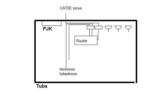

Et siis seina panna ikkagi RJ45 pesa, kuhu tuleb mul Telia signaal CAT5e-ga? Selle juurde panna ruuter, ja sealt ruuteri küljest RJ45 liidestega läheb kaks kaablit lihtsalt seina sisse? 3 pistikupesa on mul ka selles kohas. Või panna sinna üks tühi toos koos kaanega, mille sisse need kaks CAT5e juhet läheks? Või siseneda sealt samast RJ45 pistikupesa alt? Mis eeldab "rats" lahendust, et puurin sinna kaande kaks auku sisse.

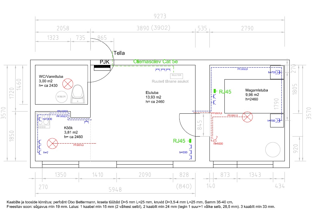

Mu küsimuse tagamaa oli, et kas suts viisakamat lahendust ei ole...a võibolla ei olegi. Lisan ka eskiisi:)

On ikka võimalik otse panna, aga need kuubikud on seal tavalised süvistatud toosid, kust see CAT5E välja tuleb. Et jah, ei pea seal olema RJ45 pistikupesa, vaid sealt toosist tulebki juhe välja, RJ45 isane otsas. Kummaline oleks variant, et otse seinast tuleb kaabel välja....? Selles mu see dilemma siin seisnebki:)

Aga kui nüüd siis tehagi nii, et kõik otsad vean kilpi, switch ka kilpi ja ruuteri panen elutuppa ja ühendan seina. Kuhu siis Telia ots ühendada, switchi? Switch tahab ka toidet ja toiteplokki? Sidemaailm ikka totaalselt võõras:)

Korter väike, on 2 kindlat punkti kus tuleb telekas, ja kuhugi siis see ruuter. Heal juhul tulevikus võib muutuda kirjutuslaua ja ruuteri asukoht, muud miskit:) Võin RJ45 emasid panna kuhu vaja, pole kallis jne, aga ei saa lõpuni ühendusskeemile veel pihta. Et kui ühendan ruuteri switchiga (variant, kus ruuter jääb eskiisil näidatud kohta), kas siis telia ots peab tulema ruuterisse või switch.
Torusid ei kasuta, installikaabel XPJ ja CAT5 otse seina soone sisse krohvi alla.

Kaks tuba. Vajadus: 2 telekat (ehk kaks digiboxi, millega ühendatakse telekad), wifi. Ja seda Thomson ruuterit ma elektrikilpi ei mahuta, heal juhul selle kõrvale, aga see on kole kuskil esikus lae all välisukse kohal. Sinna tuleb elektrikilp, kuna mujale lihtsalt pole panna.

no väga tore, kui juba algandmeid avaldad lisa korteri plaan ja märgi ära kohad kus on sissetulev telia ots, kus elektrikilp ja kus võimalikud tarbijad

Lisan siis eskiisi ka. Ja soov ikka lahendada asi lihtsalt:)
Roheline kaabel on olemasolev CAT5, seal ka ruuter. RJ45 on need kohad, kuhu vaja saada.
