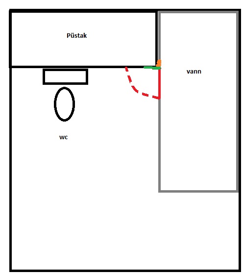

Hei,
Valmimas uus elamu.. On tekkinud väike mure.
Nimelt vann läheb püstaku ja seina vahele, püstaku pikkus ca 40cm, samas dušši all käimiseks vähe. Nüüd aga lahendus oleks ca 40cm klaasuks panna, mida siis liigutada (punaselt), kuna aga vann on täpselt seinte vahel, siis standart lahendus ei sobi, kuna see eeldab otseseinale klaasi kinnitust ja et standartlahendust kasutada, siis peaks ehitama välja miski nõmeduse (oranz), et see otseselt kinnitada. Nüüd aga on lahendus hinged, mis on tsipa eemal ja teoreetiliselt võimalik vanniust vanniga kohakuti panna ja samas ka avada soovitud suunal(roheline). Kuna tegemist modernsema stiiliga, siis kas ja kui palju lõpuks üldse võiks jääda mõistliku lahenduse jaoks, et see klaas uksena saada panna. Hinged, mis välja hetkel pakutud klaasipaigalduse poolt, oleks sellised (http://www.fiskostar.ee/?page=products& ... e%20hinged), aga otse vaadatuna jääks kohe silma ja poleks vast kõige kenam..? Ehk et hing peaks olema L kujuga, et käiks kokku WC poole, samas avatuna oleks kohakuti vanni servaga.
Sai veel mõeldud voldik klaasust, pole osanud midagi veel seisukohaks võtta sellega, samuti ka liuguksena, et kas võiks toota aga pigem ei tundu ka see sobivat..
Kas või mis võiksid veel ideed olla. Segisti tuleb vanni ette otsa, ehk siis püstaku ja seina vahele.
Midagi sellist ka ei saa panna, tekib seina ja klaasi vahele niiskus
http://www.vecton.ee/vanniseinad?lightbox=image_19as
Samas peaks olema lahendus kuidagi selline, kui nüüd selgub kraanide ja asjade kaugus seinast, et kas saaks seda nii vabalt voltida, oleks ilmselt ilusaim ja parim lahend..?
http://www.vecton.ee/vanniseinad?lightbox=image_180
http://www.vecton.ee/vanniseinad?lightbox=image1131 - sellisel kujul, jääb püstaku sein klaasi taha ja samas ilma niiskuse kartuseta saab eest kokku voltida..
Või mis ideid veel siin võiks mängu võtta, et ainult seina külge klaasuks panna ja tulemus ei jääks silma riivav..?

Kui vann läheb täpselt seinte vahele, siis nii pannagi nt. Ja see 40 cm seina ära plaatida nagu vastassein vms. Ning siis seina pikenduseks klaasuks või konkreetne klaas vanni äärele kinni lausa ? :hello:

See püstaku osa, 40cm saabki ära plaaditud, kuid vann läheb paika, kui on seinad plaaditud, ehk vanni sisse ei plaadi.
Küll aga lisa osa klaasuksest tuleb panna püstaku seina külge, nüüd on küsimus, kuidas. Tavalahendus näeks ette asja nii, aga sellel pole pointi.. vaja on uks käima saada vanni kohalt aga vanni kohal pole kinnituskohta hetkel.
https://gyazo.com/139d88c4d6cf51733d931c566114a350

Maani klaasseina püstaku seinaga tasa ei ole mõelnud panna?

Maani panekut ei ole küll jah mõelnud panna. Mis selle kasu oleks ise-enesest? Et vesi põrandale ei tilguks, peaks klaas olema vanni äärel siiski.

mteachx kirjutas:Maani panekut ei ole küll jah mõelnud panna. Mis selle kasu oleks ise-enesest? Et vesi põrandale ei tilguks, peaks klaas olema vanni äärel siiski.
kui ära silikoonida , siis ei jookse
Postitusi: 2115
Re: Vanni duššiklaasi lahendus
Maani klaas vanni kõrvale ja vanni servaga kokku silikoonida - ei jää viisakas. Vanni serv on nii suure raadiusega, et peenest silikoonitriibust ei piisa, vesi hakkab "kraavi" kogunema. Jäme silikoonitriip jääb kole.
Hotellis olen kasutanud dušši, mida tuleb võtta vannis, liigendiga klaas küljel. Ei jätnud head muljet. Kogu aeg kartsin, et keegi saab haiget selle klaasiservaga või lõhub hinged ära. Endale nii ei teeks. Mul vann ja dušš eraldi. Vanni kasutatakse väga harva.
Kui vann-dušš on kindel plaan (ilma vannita kuidagi hakkama ei saa) siis mina antud juhul kinnitaksin selle klaasi jäigalt. Kasutaks 700-800 mm laiust klaasi ja kataks ühtlasi ka püstiku külje ära.
Mis selle veega seal maas siis nii halba juhtub? Klaasi eesmärk on takistada kogu põranda märjakssaamist, mitte vannialust ju? Kasu oleks selles, et saaksid konkreetse ja sirge lahenduse.
Vesi aurab tasapisi ära, jätab järele veeplekid mille intensiivsus oleneb vee karedusest. Niiskus vanni all võib meeldida väikestele väledatele hõbedastele putukatele. Oluline on ka see - kas ja kuidas on plaanis vanni esikülg katta v kinni ehitada. Mina tegin umbselt kinni ja vett vanni alla ei lase.

Kindel see, et vann jääb seina äärde ja püstaku osa vahele. Ilmselt kui nüüd vannituba ära saab plaaditud, siis teeks seal kiired pildid ja edastaks siia. Hetkel aga plaan, et püstaku sein klaasi taha katta, see ei oleks mõeldav, kuna püstaku sein läheb plaatide alla ja siis jääks püstaku seina ja klaasi vahele ikka mingi "vahe".
Ilmselt tundub, et tuleb siiski kasutada hingesid, mis on tsipa väljaulatuvam ja selliselt siis ka ta vanni ääreni avatud olekus läheks. - samas mis tihendiga katta hingede poolne klaas, et sealt ei hakkaks vett nirisema.
Lõpuks tuleb otsus, et ei panegi midagi sinna ehk, saab peale igat pesu põranda lapiga üle tõmmatud, kah ehk variant. Suuremad pritsmed saavad olemasolevad seinad siiski.
Tuleb valmimisel ühesõnaga vaadata, kuidas tundub- ja kas tundub.

Üks variant oleks veel see, et seina plaatimisel teed sinna viimase plaadiga mingi kerge faasi, mis seina klaasi tasapinda toob. Või siis otsid/lased teha ilusa liistu mis katab hinged ära.
