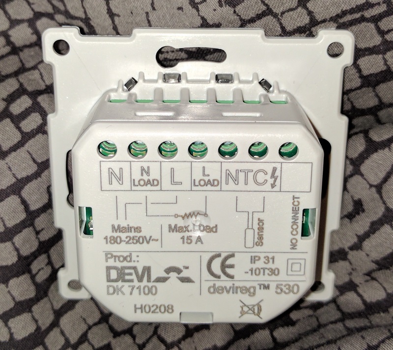

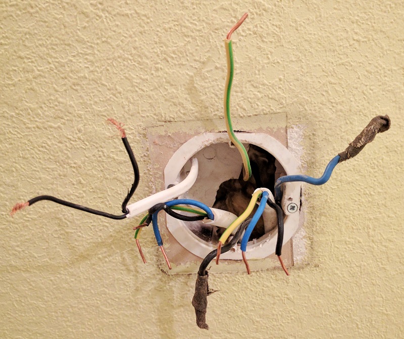

Juhtmed on sellises seisus nagu fotodel näha ja kelleltki nõu küsida pole võimalik. Loodan, et aitate hädast välja.
Juhtmeid on jube palju ja see ajab segadusse. Vasakul valgest välja tulevad kaks musta on ilmselt põrandasensori juhtmed. Arvasin, et köök/esik on ühes osas pandud, aga seda pundart vaadates olen segaduses. Äkki on mitu põrandakütet siin koos? Kuidas see ühendamine peaks käima?
Devireg 530 tagant. Millisesse auku millised juhtmed peavad minema? Anduri kaks musta juhet NTC kohale st vasakult 5. ja 6. auk. 7. jääb vist tühjaks? Aga ülejäänud?

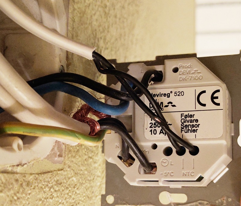

Vastasseinas on Devireg 520 selliselt ühendatud:

Su esimene lause on juba selline millest mitte midagi aru ei saa. Nõu küsida pole võimalik aga ometi seda siin teed ?
Pildi põhjal pole võimatu, et seal on tõesti kaks erinevat kütet. Samas jääb siis segaseks, et miks vaid ühele on pandud andur. Kui suudad leiad mõne testri mis oskab takistust mõõta siis saab edasi aidata. Muul juhul on küll ennustamise teema.

Ilmselt üks kaabel on pealetulev pinge ja teine läheb küttekaablile. Ja need isoleeriga otsad on kes-teab-mis. Muide, kas vana termostaati sa siis ise ei võtnud lahti seinast?

Ma pakuks, et pigem on need isoleeriga otsad pealetulev pinge. Ühed vabad on siis põranda jaoks ja teised on läbijooksu otsad mis siis on kuskil pesana või mõne järgmise kütte jaoks sisendiks. See järgmine küte võib olla kuskil mujal kus on anduri otsad kah.

Teisele küsimusele vastates, Mains (suured N ja L) on pealetulev pinge, Load (N Load ja L load) on küttesse minevad otsad.
Pingega kaabli leidmine vast ei ole probleem? Küttekaabli leiad takistuse järgi, teise puhul pead ümber vaatama, mis jubinaid seal veel on. Juhtmeid vaadates on suht võimatu ennustada.

See 2x 0,75 kiud kaabel on ennustades seina termostaadi kaabel. Kolm kõige enam laiali olevat kaablit on vast toite kaabel pildilt huupi pannes 2,5mm2 ja teibitud. Ja ülejäänud 1,5mm2 arvatavasti on põrandakütte kaabel vb 2 kt vb on nii et üks on mingi vannitoa peegli juures oleva pp kaabel ?

Usun, et tegu ongi kahe eraldi küttekaablikomplektiga - esimene köök+osa esikust ja teine esiku teine pool, mis on tõstetud pinnal. Juhtmed lihtsalt jooksevad ühte kohta kokku ja kasutuses on üks termostaat.
Tuleb välja, et esimene "tutikas" termostaat oli vigane. 50+eur maha visatud. Ühendasin teise Devireg 530 nii nagu siin juhendati:
1 - Sissetulev jämedam sinine
2 - küttekaabli peenemad sinised
3 - sissetulev jämedam must
4 - küttekaabli peenemad mustad
5 - põrandaanduri must 1
6 - põrandaanduri must 2
7 - tühi
Maandused omavahel ühendatud.
Termostaat töötas ja voolk käis läbi ja "LED oli punane" st "kütab", aga põrand soojaks ei läinudki. Probleem jumal teab kus. Sissetulev sinine oli otsast veidi tahmane eelnevalt. Muud nüüd vist ei aitagi, kui hakata põrandat üles võtma...?
