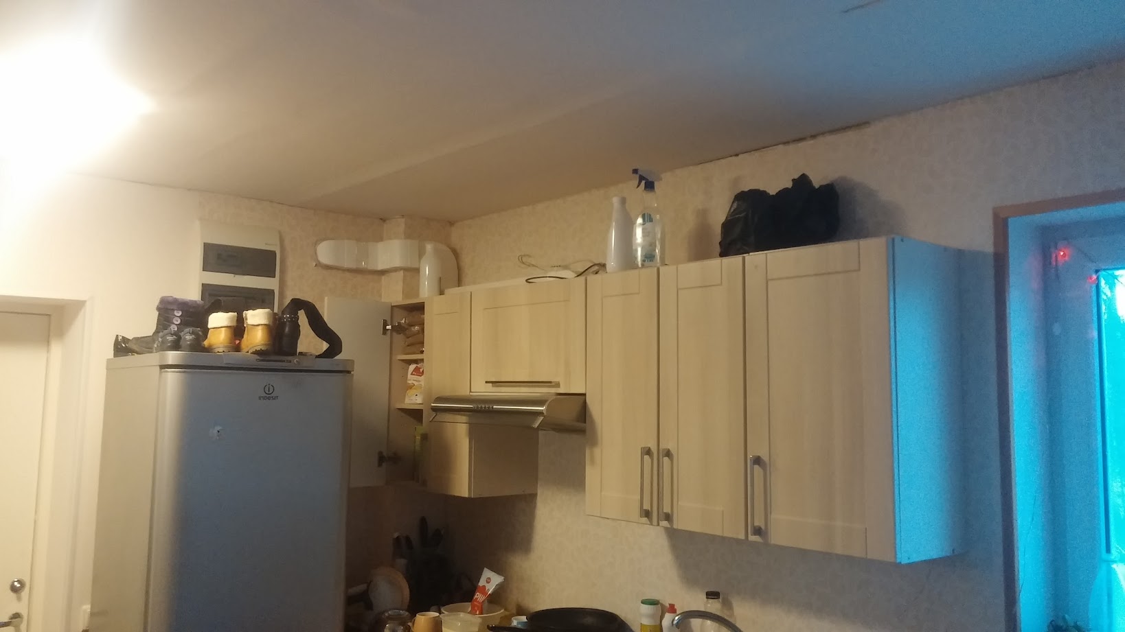

On üks kahetoaline korter 42 m2 (100 m3), vanas 2-korruselises telliskivimajas, esimesel korrusel, kus hetkel on vaid köögis elektripõrandaküte (mis avatud(/seinata/ukseta) suure toaga) (puuahju pole pikalt kasutatud ja vajab veel parandamist). Vannitoas on samuti põrandaküte. Ventilatsiooniks on vaid köögikubu (õhušahti) ja vannitoas läbi seina (klapiga) ventilaatoris otse õue.
Tubade aknad higistavad ja välisseinad külmad (laes ka niiskus), elektriarve tundub juba päris kõrge olevat.
Tundub, et kui kubu käib (~420 m3/h), siis tõmbab toa vaakumisse ja seega külma välisseinalt sissepoole.
Kipsiti kunagi seinad ära ja hetkel ei tea ka mis seal õhutusaukudega tehti, mis algselt olid (väljaspoolt õuest on näha nende võresid seinas).
Uurisin ja Googeldasin lahendusi ja hetkel mõte siis jäi pidama sundventilatsiooni puhul ÕhkSoojuVaheti/SoojuVaheti puhul selle PlaatSoojuVaheti e. PlaatÕhkSoojuVaheti peal ( ventilation heat exchanger, Energy Recovery, HRV, ERV )

Mõõtsin ka, et kui köögis 25*C ja kui pliit ka ei tööta, siis kubu torus liigub õhk 30*C ja kui pliidid töötavad (vesi keeb potis), siis kuni 50*C kubu torus temperatuur (kuigi kubul ka ees alumiiniumrest, mis peaks vist õhku jahutama osaliselt).

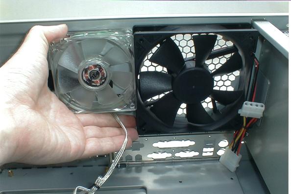

meelis11 kirjutas:Mis ventilaatoreid mõtled kasutada?
Kuna hetkel kubust otse õhušahti kogu soojus läbi kandilise (110mm*55mm) ventilatsioonitoru (~420 m3/h +50*C), siis mõtlesin just selle soojust ja ventikat ära kasutada, samas panna ka vahele klappidesüsteemiga lisaventikas (kubu õhurõhk lööb lisaventika klapi kinni kui kubu käib ja lisaventikas avab klapi, kui käib (ja kubu ei tööta). Vb. piisab ka lisaventika väljalülitamiseks teha mehhaaniline kontakt aga klapid avanevad/töötavad õhusurvel).
Esialgu kuna vaesemehe projekt, siis taaskasutada 12v ventikaid (12v puhul kergem seadistada ventika kiirust ka neil 7v kuni 12v sujuvalt ja pole ka hullu pauguga lühise ohtu või elektrilöök/surmaohtu) (220v omadega ei taha mängida selles projektis, kuigi ka olemas mingi 10cm toru vent 107m3 14W, kui siis kastist eemale/eraldi pannes) nt. neid 120mm lauaarvuti (toiteploki) ventikaid või 80mm omi mitu tükki. Aga külma õhu jaoks pista kasti 4tk 120mm ventikat (viimasesse külmaõhu kambrisse, kast siis ka summutab nende müra). Kuigi nende eluiga vist niiskusega kukub kiiresti alla, aga eks paar talvekuud toimib (kuigi kogemused juba neid arvutiremontide käigus ka hooldanud ja määret vahetanud jne (elektroonika silikoniga täis lasta ja määrdega mitte koonerdada (aga põhjalikult puhastada enne)).

:banghead: Tagasilöögid/avastused:
Nüüd selgus, et kubu on, kubu (kandilised, plastik) vent torud ka, seinas auk ka kuhu torud lähevad.
AGA õhušaht on kinni müüritud :evil:
Filmiva telefoni lükkasin vertikaalis õhušahti torusse:
https://goo.gl/photos/VaShZspHFyMw5QF68
https://goo.gl/photos/cxmXoSXjEzT3ExSt9
https://goo.gl/7eqvnu
Mis asja seal tehtud on?
Seega nüüd selgunud, et kubu lihtsalt puhus õhku paindunud plastikust kandiliste õhutorude ja õhušahti augu vahelt tuppa tagasi, mitte aga korstnasse. Ning ainuke toimiv vent. on duširuumis. Seega kubu (248W 570m3/h, Hansa OSC6711 IH) oli vaid elektri raiskaja. :(
Keegi nüüd oskab öelda, kuidas see kinni müüritud võib olla ja kuidas saaks seda avada uuesti?

Re: PlaatÕhkSoojuVaheti (vaesemehe)
Nii, nüüd kui Sa oled ise jõudnud selleni, et kinniehitatud kubul puudub igasugune oluline seos korteri küttekuludega, räägi uuesti, kuidas täpsemalt n% kasuteguri soojusvaheti antud punktis küttekulusid alandaks?
