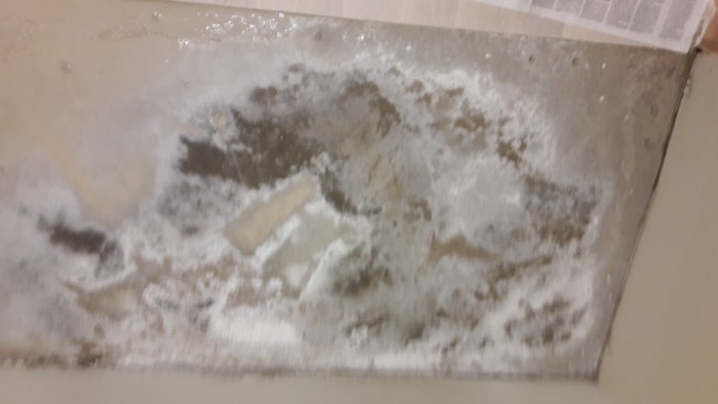

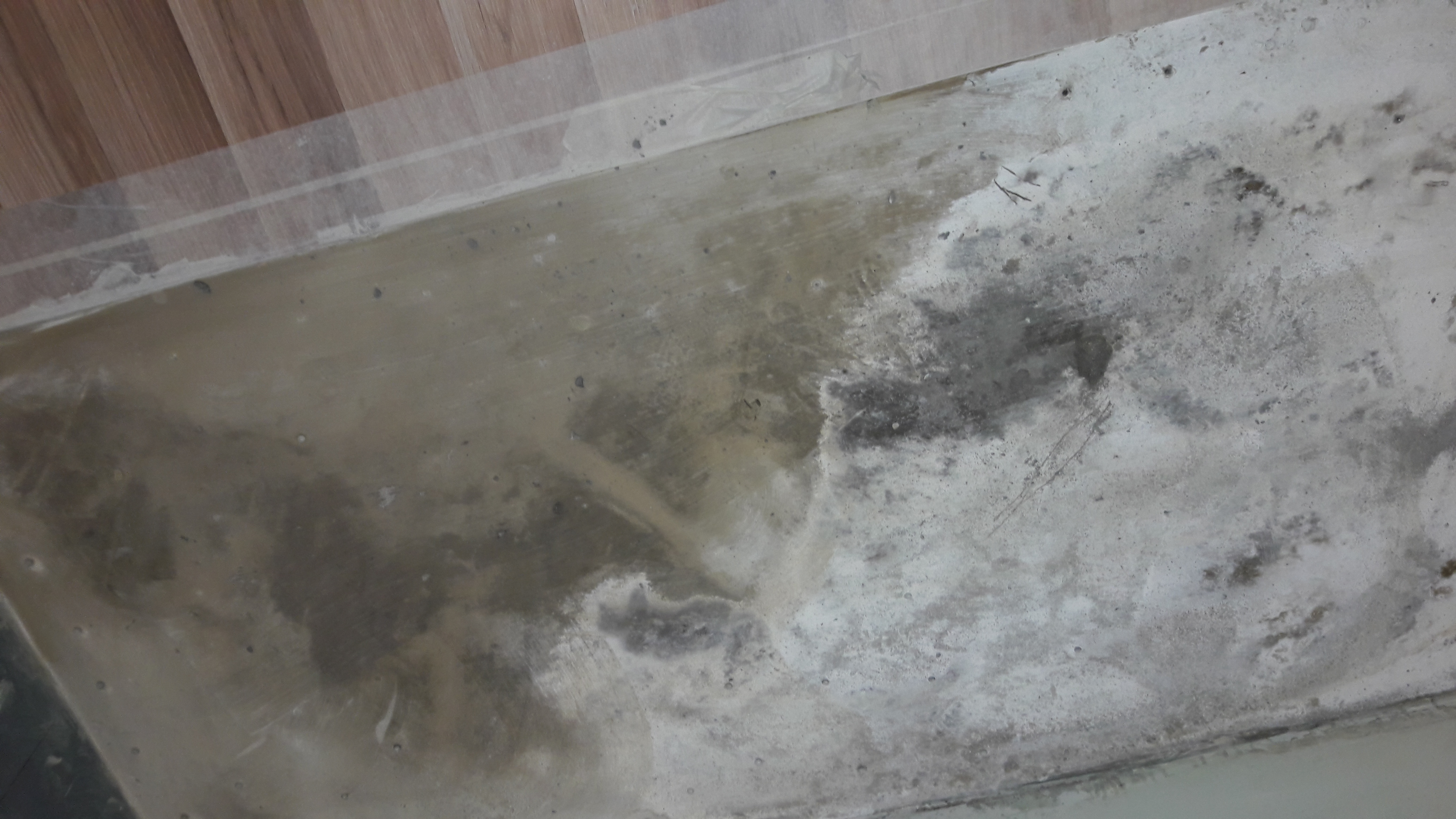

Köögi seina äärde (külmkapi ja elektripliidi alla) ning puupliidi ette olid planeeritud kiviplaadid. Ülejäänud osas laminaat. All igal pool nn püssiplaat (soojuse tarbeks), selle all vana laudpõrand.
Püssi plaadi peale valati Mira x-plan, mis järgmisel hommikul nägi välja nii nagu pilt 1 näitab (künkad ja veelombid).
Vesi kuivatati sama päeval (eile) ära, täna näeb pind välja nii nagu näitab pilt 2 (ühel pool valge jahune kiht + künkad + niiskuslaigud, teisel pool mingi liimjas siledam kiht niiskuslaikudega). Kavas on homme peale valada teine kiht Mira x-plani, et siis saab siledaks ja kõik on OK ja saab edasi juba plaatima hakata
Küsimused: kas teist valamist tohib teha, kui alumine pind on selline nagu piltidel näha – niiske, ebaühtlane, erineva struktuuriga igal pool? Kas selline aluspind jääb üldse plaatide all püsivaks?

Mis jura see on ja kuidas selline on võimalik kokku keerata ?

Kui segu on õigesti valmistatud, siis sinna ei teki mingit vett peale mitte kunagi. Kas äkki oli segu liiga kaua ämbris ja jõudis settida ehk valati ühte otsa vesi ja teise segu. Samuti kuidas on aluspind töödeldud enne valu ?
Kui segust vesi ära kuivatada, siis pole ka tegu enam seguga. Valge värv viitab veepuudusele või sooladele.
Ilmselgelt tuleks see jama sealt minema visata. Seda ei saa stabiilseks aluspinnaks nimetada kui sinna monoliitne ennastkandev plaat peale ei tule. Kui seal plaadi ääres on need augud kruviaugud, siis on plaat ka rämedalt punsunud .

"Püssiplaat" soojuse tarbeks?eviar kirjutas:Köögi seina äärde (külmkapi ja elektripliidi alla) ning puupliidi ette olid planeeritud kiviplaadid. Ülejäänud osas laminaat. All igal pool nn püssiplaat (soojuse tarbeks)
Kindlasti on sellise plaadi sihtotstarve midagi muud kui soojustus.
Fgh-ga nõus, aga samas kui kogu ülejäänud elamine on säästu-eelarvega, siis ei juhtu lähima viie aasta jooksul külmiku ja pliidi all midagi katastroofilist, kui sellele valatud jamale plaadid peale laksida.fgh kirjutas: Ilmselgelt tuleks see jama sealt minema visata. Seda ei saa stabiilseks aluspinnaks nimetada kui sinna monoliitne ennastkandev plaat peale ei tule.
Kui stabiilne on täna see alus, jääb tegija enda südametunnistusele.

Mine sa hulle tea?fgh kirjutas:Vaevalt, et keegi PLP soojustusena kasutab , siis ...
eviar kirjutas:All igal pool nn püssiplaat (soojuse tarbeks), selle all vana laudpõrand.

Ja sellest ka m u oletus, et selle valu all on pehme kiud plaat .
