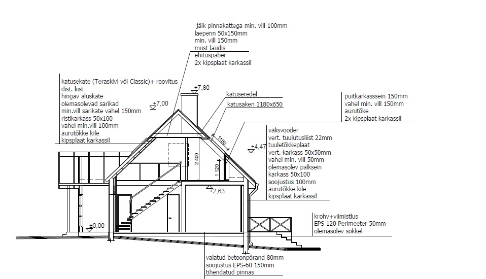

Hakkan vana maja renoveerima ja sai tehtud ka projekt. Ja sellest tulenevalt küsiks ka siit foorumist infot juurde. Tegemist vana majaga, pool maja on palksein ja pool sõrestik seinaga. Kunagi on palkmaja laiendatud ja siis on tehtud puitsõrestikuga ja saepuruga täidetud.
Nüüd on plaanis seestpoolt 50x100 karkass ja 100villa, ning väljapoole 50x50 karkass, 50mm villa ning tuuletõkke ja laudis. Välja ei kannata rohkem panna soojustust panna kuna tuulekastid on kitsad ja väga palju pikendada ei saa, siis vajuvad akendele ette. Seepärast ka seest soojustus selline. Ja muidugi suur küsimus see aurutõke, kuna vahelage lahti ei lammuta siis päris keeruline alumise korruse seina aurutõket ülemise korruse seinaga ühendada. Või kas peab selle aurutõkke ültse panema.
Ja kui peab panema kas võiks aurutõkke kohe praeguse vana seina peale panna ning siis alles 50x100 karkass, kuna otse karkassi peal on päris keeruline see terveks jäämine tänu harudoosidele.
Lisan ka ühe lõike majast.

Ei tule head nahka, vaheta sisemine ja välimine soojustus ära, siis töötab. Aurutõkkega on nii ja naa ning oleneb nii palju palkseina olukorrast ja ruumist.

Aga kuidas siis toimib kui kuidagi suudaks välja ka panna 10cm soojustust, VKL tuuletõke ja laudis. Ning majja tuleb ka soojutagastusega ventilatsioon.

Just,kui võimalik,siis ainult väljapoolt soojustada,ise eemaldaks ka saepuru karkassi vahelt ja paigaldaks sinna korraliku villa.Toa poolt võid palgi ära viimistleda,ventilatsioon kindlasti.

http://kredex.ee/uuringud sealt saad lugeda 1a kasutuses olnud hoonete reaalseid tulemusi. Sees 10cm on maja surm arvatavasti. Maks 5cm ja sedagi siis kui tõesti muud varianti pole.

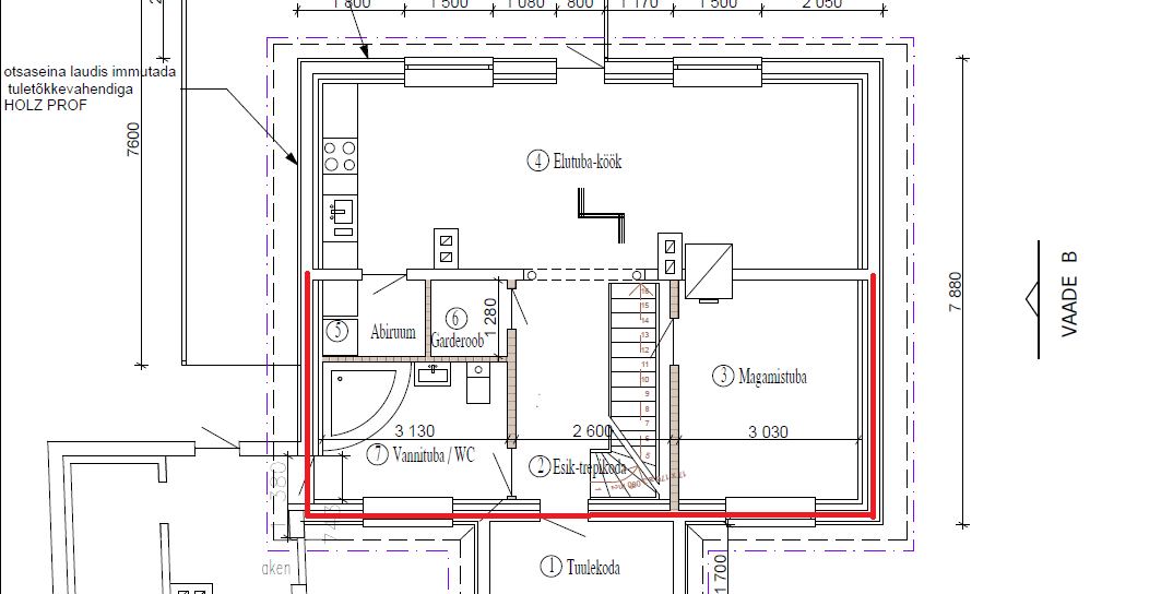

Selge, tundub et siis mõistlik seest teha 50x50 karkass, kuna seina tahaks ikka sirgeks saada ja seda palki ei taha nähtavale jätta. Siis oleks kindlapeale minek et midagi ei juhtu.
Aga kuidas on seis ikkagi selle aurutõkkega? Kas palkseina osadele pole siis aurutõkket vaja ja seal kus sõrestik seina sinna peaks nagu panema. Ma arvan et kisun selle saepuru ka sealt välja ning asendan villaga. Kas siis võiks aurutõkke panna vanakasrkassi peale ja siis 50x50 karkass ja vill?
Lisan ka pildi kuidas välisseinad on. Punasega märgitud osa on palkseina ja ülejäänud osa puitsõrestik

Need jutud on huvitavad küll aga nendes kõikides ongi jutt ainult seest soojustades, aga nagu olen kirjutanud et soojustus tuleb ka välja. Ning lihtinimese jaoks on need numbrid ulmelised ja ei oska nagunii midagi nendega teha. Pigem ootaks asjalikku vastust kuidas oleks kõige õigem lahendust kuna sisse peab karkassi kindlasti tegema et seinad sirgeks saaks. Ja jutt ei käi ainult palkseinast vaid on ka puitsõrestik sein.

Väline lisasoojustus ei muuda asja ma arvan. Marko.A viitel on joonis olemas, teha saad selle järgi. Aurutõke peab olema kogu välispiirdel. Seinal paned AT palgile-karkass-50vill ....palgi nurkades mastiks ja muidugi kõik muu jutt, sh toimiva vendi kohta.
