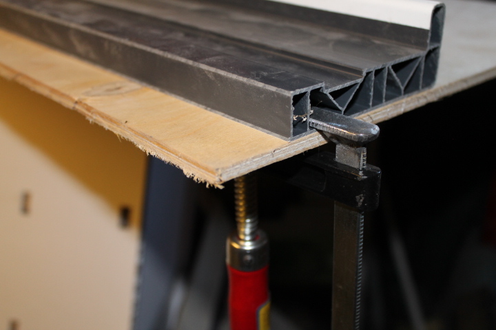

Kruvi keeraja kirjutas: 04 Mär 2017, 00:08 Aga ikkagi rihtlatita on asi poolik. Prussi võid küll kasvõi nurgiku vastu lõigata,kui käsi pole kindel, aga pikemate lõigete jaoks peab mingi abivahend olema, tee kasvõi ise
On jah kuidagi poolik see värk ilma rihtlatita. Ostsin Makita akuga käsisae ja oli vaja vineeritahvilt hakseldada. Saanud videost inspiratsiooni, vahtisin keldris ja garaažis ringi, et millest saaks teha. No mida ei olnud, oli vajalik materjal. Ja siis äkki ... nägin, et mul vedeles paar plastikust nokaga aknalauda(praagid). Egas midagi tagurpidi ja saag sisse. Ühe lõikega oli rihtlatt valmis. Ja kui hästi veel libises mööda plastikut. :) Alla poole kleepisin aerosoolliimiga mõned liivapaberi tükid ja asi toimib väga edukalt. Saan jälle edasi lükata raha paigutuse alumiiniumist lattide ostmiseks. :)

Külaline kirjutas: 10 Mär 2017, 14:02Saan jälle edasi lükata raha paigutuse alumiiniumist lattide ostmiseks. :)

Ma panen tavaliselt rihtlati kahe klambriga plaadi külge kinni ja ajab ka asja väga hästi ära. Kuigi aknalaud on ka päris hea idee (Y)

Re: Soovitage käsiketassaagi.
pikk88 kirjutas: 10 Mär 2017, 16:44 Ma panen tavaliselt rihtlati kahe klambriga plaadi külge kinni ja ajab ka asja väga hästi ära. Kuigi aknalaud on ka päris hea idee (Y)
Vaatasin juhtlati spets pitskruvide hindasid ja ei pannud vaimustusest kilkama, vaid hoopis mõttetööga aju hallrakke hävitama, et peab ka mingi soodsam variant olema. Tuli välja, et oligi. Kuna käisin eile välismaal(Valmiera Depo-s), siis jäi silma 50x250mm piisavalt peenikese sabaga pitskruvi. Täna hommikul sai relakas kätte võetud, ära lõigatud jäigalt kinnitatud osa osa, varrest veel umbes 8-9cm, see lühike jupp keevitatud lapiti ja oligi valmis. Kogu kulu oli ca 2,25 eurot. Pitskruvi 1,42€, üks longero 0,7€(Iklast) ja natuke elektrit. :)
http://toolmaster.eu/mafell-duo-dowel-t ... 34437.html
Üks pilt kah juurde. Patendi eest raha ei küsi. :)

Külaline kirjutas: 23 Mär 2017, 10:12 a sellised junnid maksavadki 3 -6 euri ja sa ei pea ju enda tehtud maffeli või festooli riistadega võrlema :jooma
Asi oligi selles, et ei suutnud/osanud meie kaubandusest odavamaid variante leida.
Kunagi ostsin Soomest 300mm pitskruvid, olid väga soodasa hinna vs toona meie kaubandusvõrgus. Hiljuti ostsin Šveitsist samasuguseid veel neli tükki juurde, sest olid odavamad kui hetkel meie kaubanduses samasugused. Kodus hakkasin huvi pärast mõlemaid lähemalt vaatama ja isegi jäiga malmist osa sisse valatud partii(?) number polnud 10 aastaga muutunud. :)
