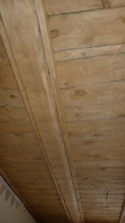

Meie tahame taastada vana männi- või kuusepuust (ei tea täpselt, kumb on) lage. Lagi ja laetalad on meil lihvitud ning laelaudade ja laetalade vahed oleme täitnud linatakuga. Väikese osa ruumist (garderoobi osa) oleme nüüd ülevõõbanud Amello linaõliga. Sellega arvestasime, et õli muudab puidu tooni kõvasti tumedamaks. Aga selline tulemus väga ei meeldinud meile, kuna vana puidu toon on nüüd selline punakas ja läikiv, nagu saunas. Küsimegi siis, et kas oleks mõeldav Amello linaõli toonimine just valge värvipigmendiga (värvimullaga)? Et kas sellega vana puidu ülevõõpamine võiks ka ilus jääda? Täname tähelepanu eest!

Tere. vana puidu üle tegemine on probleem. tavalise linaõliga tehes muutub puit tumedamaks, kui panna sisse pigment võib tulemus tulla laiguline. selleks et valge pigment saaks üle õli kollasusest peab teda sisse panema umbes 15-20% ja siis on oht et pind jääb määrima. seega probleeme ja ohu kohti mitmeid. kavalam on kasutada vesialusel vaha. Amello pakub näiteks karnauba vesivaha, mis on värvitu ja eriti tooni ei muuda, kuid vajadusel saab teda ka toonida muld pigmentidega või Seinavaha mida on olemas värvitut ja valget. Jõudu!

Nüüd tean, et linaõli toonimise variandi jätame sinnapaika. Amello Karnaoa vesivaha kohta uurisin ka ise täna veidi internetist. Aga kas Seinavaha kohta pole mitte öeldud, et see sobib uuele ja heledale puidule?
Lisan siia nüüd ka pildi meie laest. Mis Teie arvate, kumb - kas Seinavaha või Karnauba- võiks sellise puiduga paremini sobida?

Meie soovitaksime Karnauba vesivaha, millele lisatakse vastavalt vajadusele valget pigmenti.
