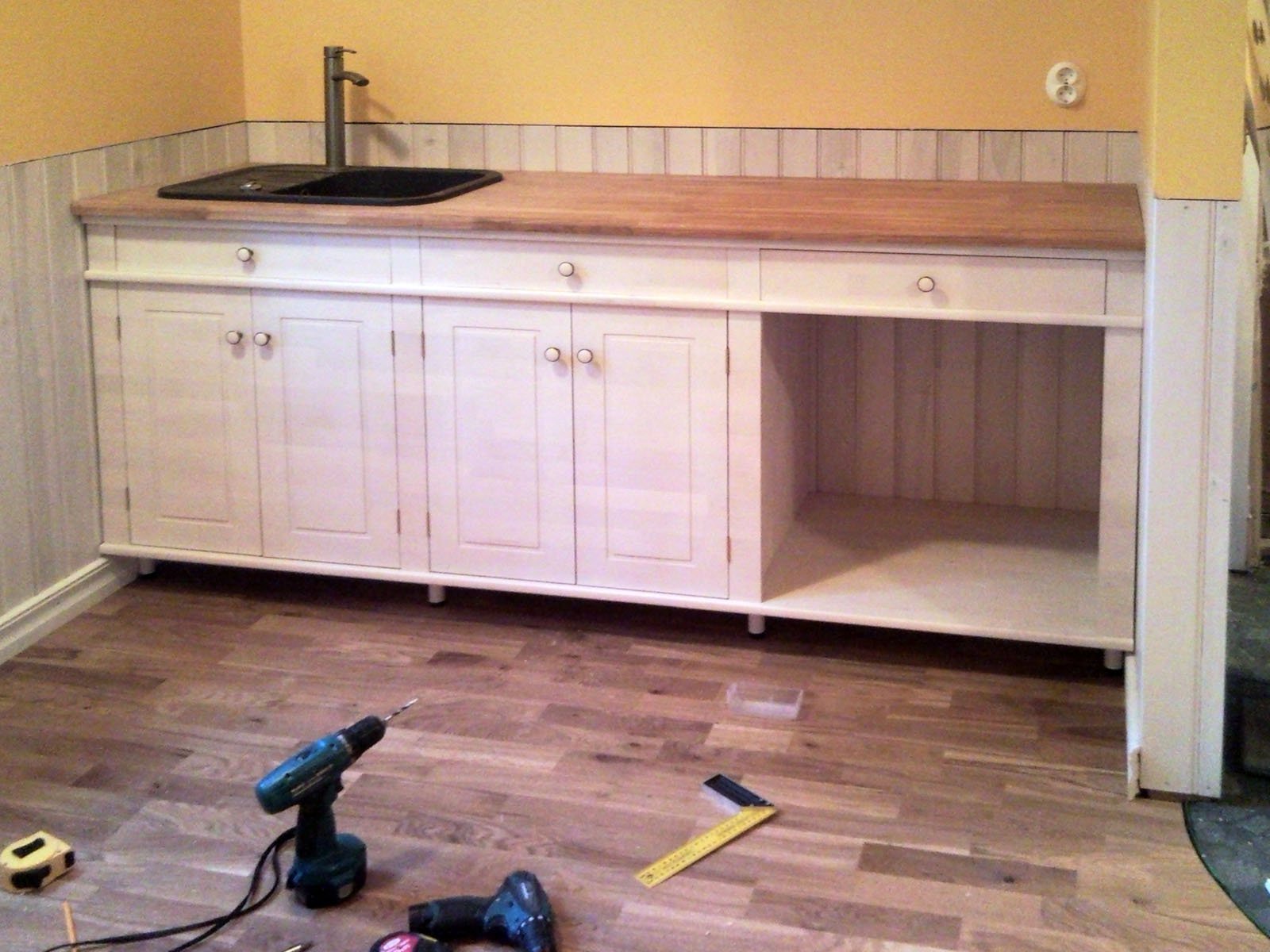

Ma kunagi tegin üleni liimpuidust, päris kenasti on vastu pidanud - nüüd juba 5-6 aastat.
Siin pildil veel asi natuke poolik (ülemine osa puudu) aga kogu komplektist pilti pole käepärast. Uksed on natuke kõveraks tõmbunud, oleks pidanud risti tugevdused taha panema. Kõige keerulisem oli ehk sahtlite tegemine aga need toimivad siiamaani laitmatult. Nurgaga on muidugi rohkem mängimist ja planeerimist. Kui oskusi on, siis soovitaks mõnes 3D programmis (näiteks tasuta Sketchup) ette visandada.
Igal juhul soovitan katsetada - kokkuhoid on ikka märkimisväärne ja lisaks uhke vaadata kah päris omatehtud asja :-)

coachman kirjutas: 16 Aug 2017, 16:04 Ma kunagi tegin üleni liimpuidust, päris kenasti on vastu pidanud - nüüd juba 5-6 aastat.
Saan 3D-ga vast hakkama. Köök näeb väga ilus välja, endal plaanis midagi sarnast teha, ainult tööpinnaks täispuit tamm. Ruumi on tõesti vähe, aga tuleb hakkama saada sellega, mis on.
Küsimus kah, kas sahtlipaneelid tegid samuti ise ? Kuidas ja millega sooned sisse freesisid. Kardan ise samuti sahtlite tegemist kõige rohkem, aga seal vist 9 korda mõõda 1 korra lõika.

gmaeste kirjutas: 16 Aug 2017, 17:49
Mul on samuti tööpinnaks tammest plaat aga seda peab tunnistama, et see nõuab üsna tihedat hooldust, et ilus oleks. Sahtlite kõik osad said ise tehtud, sooned ülafreesiga. Lihtsam oleks olnud, kui oleks freesiga laud olnud käepärast aga sai ka ilma hakkama. Kõige olulisem on jah täpsus, ka millimeeter on mööbli puhul juba päris suur mõõtühik.
