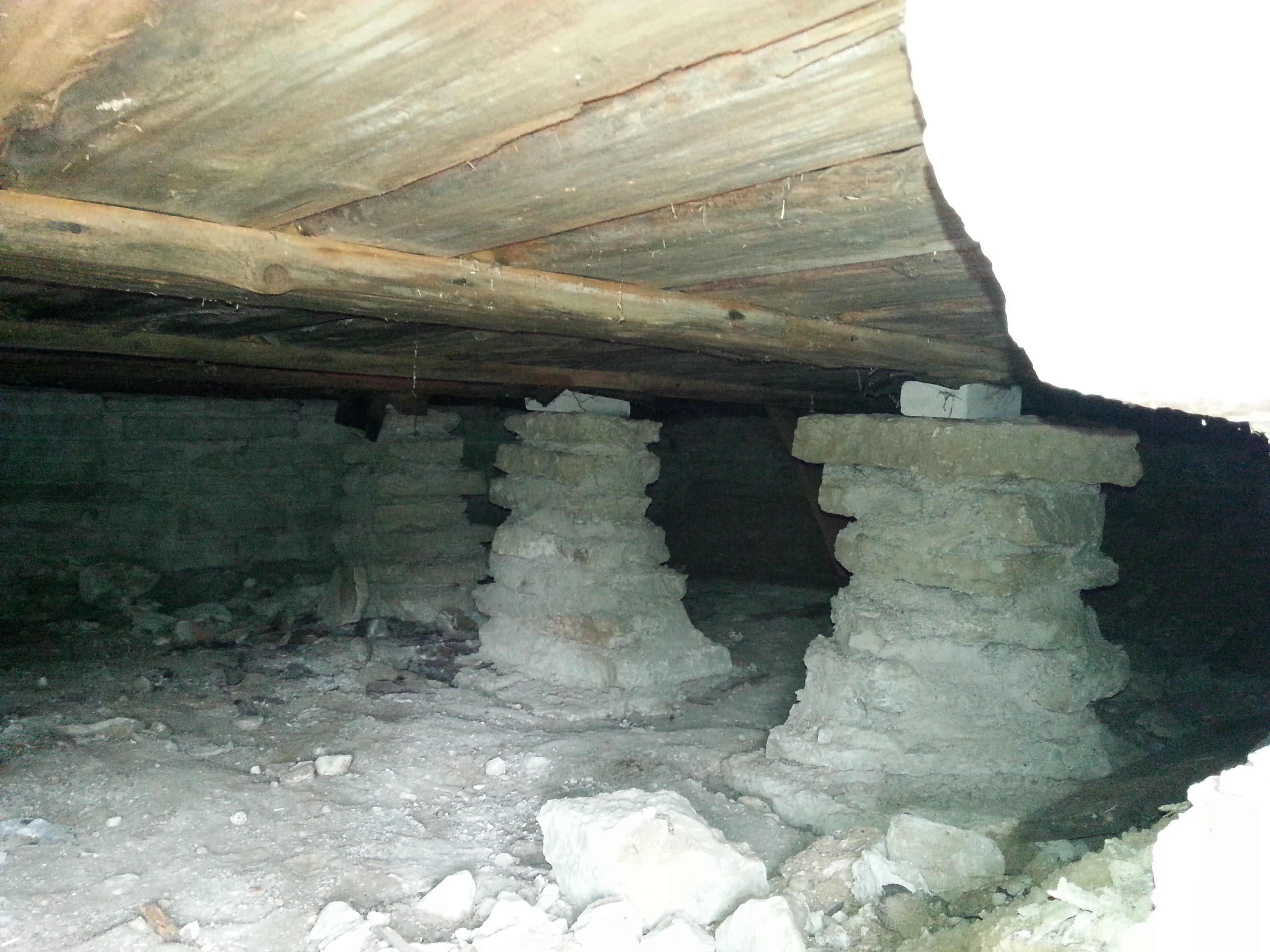

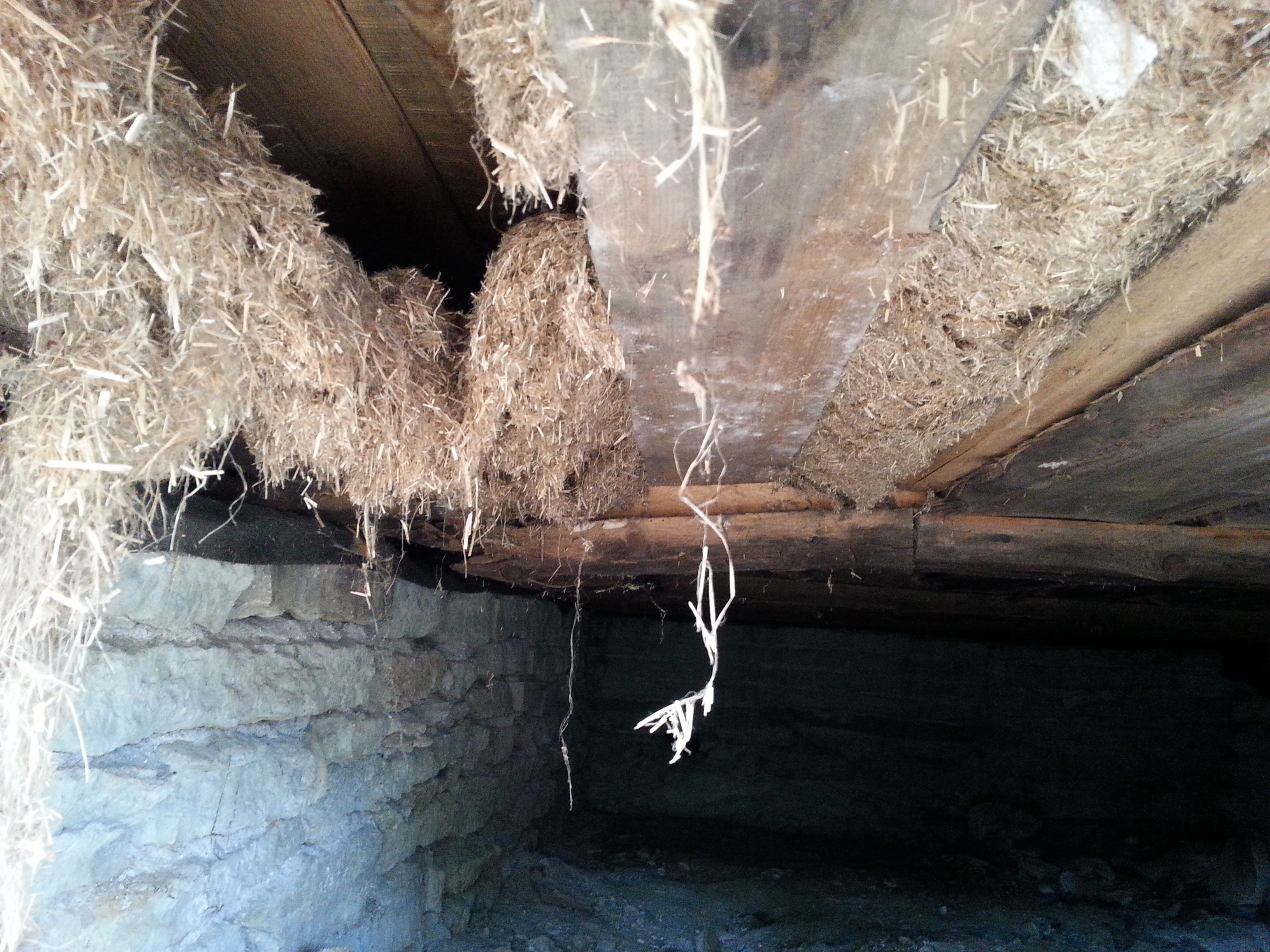

50-datel ehitatud puumajal oleks vaja soojustada põrandat alt poolt.
Kuidas seda teha ja milliseid materjale kasutada.
Põrand on osaliselt pehme ja läbi soojustusmaterjali peaks ka hingama.
Lisan olukorrast ka pildid:

Soojustada sooviks alt. Toa pool on olukord hea ja sealt ei soovi lõhkuda.
Paroci lahendus tundub olevat soojustamine eluruumi poolt.

ja nagu su pildilt näha võta need ristipidi lauad kõik laakide vahelt ära ja lase vana sodi välja, vajadusel tee lisaroovitus ja pane põrandasse 250mm villa (kahes kihis) , lisaroovi külge paigaldad tuuletõkkeplaadi, vahed täidad neutraalsilikooniga ja toestad liitekohtadest jne lisalaudadega, et tuuletõke ei saaks lohku vajuda.
Alt tehes on sul vaja ahvikannatust, aga ruumi paistab olevat ja kõik on teostatav
