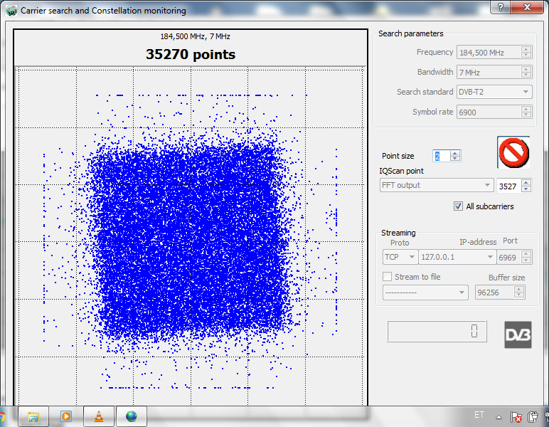

Kuna teema algataja on vastuse saanud, siis ehk ei ole patt seda sisuliselt jätkata.
vtl kirjutas: 08 Okt 2017, 16:31Kui transvõimendi ei suuda signaali võimendada, siis ega lamp rohkem ei võimenda. Pigem vähem, arvestades seda, et nõuka ajal olid saatjate võimsused märksa suuremad.
Digisignaali korral ei ole ka lambi "paremast kvaliteedist" mitte mingit kasu. Pilt paremaks ei lähe.
Antud juhul olekski abi võimalikult müravaesest võimendamisest, sest signaal on demodulaatori lukustumistasemest natuke allpool, aga visuaalselt täiesti olemas.
Kuigi kahtlustan SFN ehk mitme samasagedusliku saatja koosmõju, signaali jõudmisel Soomest üle lahe meieni on nende signaalid kaitseintervallist väljas ja ükskõik kui "puhtast" võimendamisest tolku pole. Abi oleks ehk veelgi parema(te)st antenni(de)st.
Ainult tugevate ja kuiva ilmaga kõrgrõhkkondade ajal VHF 6 kanal lukustub ja YLE TV1 HD, YLE TV2 HD ja YLE TEEMA/FEM HD on näha. Teisi kanaleid meeterlainel veel, aga need on koodi all.
Eks selle signaalipüüdmisega ole nii, et kui kauge signaal on kätte saadud, on 'linnuke kirjas' ja pidevalt ei kavatse vaatama hakata. Soome kanalite tavaresolutsiooniga versioonid tulevad põhjarannikul vaevata ilma võimenditagi.
