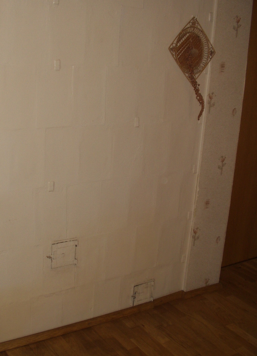

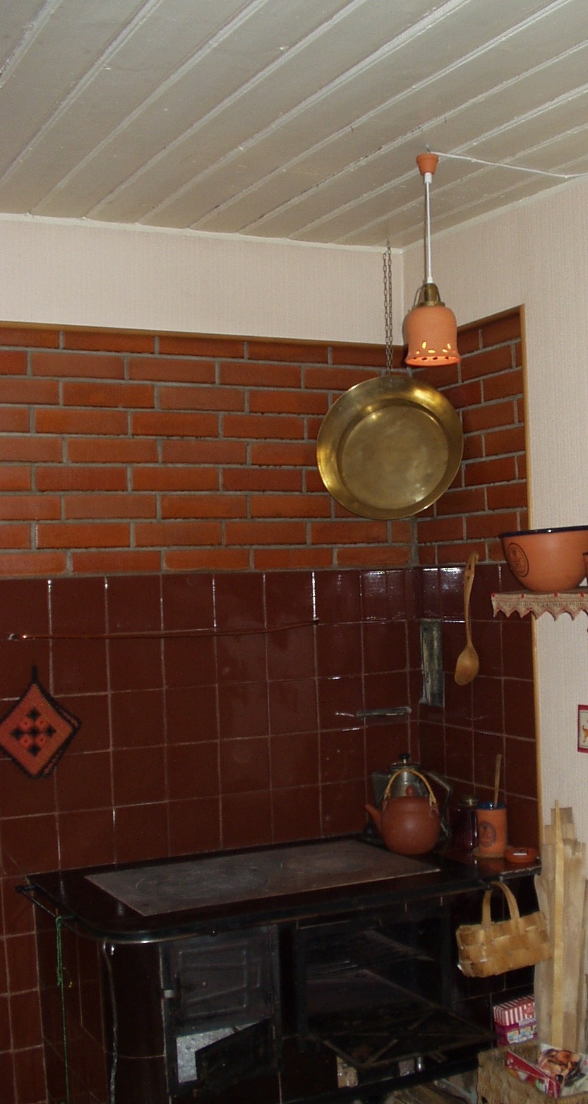

Saadan pildid. Esimesel pliit (10 aastat vana, vanakooli pottsepa kätetöö), väljanägemiselt ehk mitte kõige uhkem, aga läheb ruttu soojaks ja mulle meeldib. 2 siibrit ja praeahju all üks tahmaluuk.
Teisel pildil toa poolt soesein (103 aastat vana), pildil kaks tahmaluuki ( 2 on veel sama asetusega).
Soeseina teisel pool (teises toas) on 1 tahmaluuk korstnajala allosas.

Mina pole küll korsnapühkija kuid tean, et korsnapühkijad sellist soemüüri puhtaks küll ei saa, olgu või sada aastat vana. Lase puhastusluugid panna. Küllap mõni neist ka kinni sai plaaditud.

Avasid tuleks juurde teha puhastusluukide jaoks mille kaudu saaks sisemust puhastada. Üks tuleb teha kohta kus on soojamüüri ühendus korstnaga, teine aga laskuva lõõri allossa. Seda muidugi vertikaalsete lõõride puhul. Kui on horisontaalsed lõõrid, siis on sistem väheke teine.

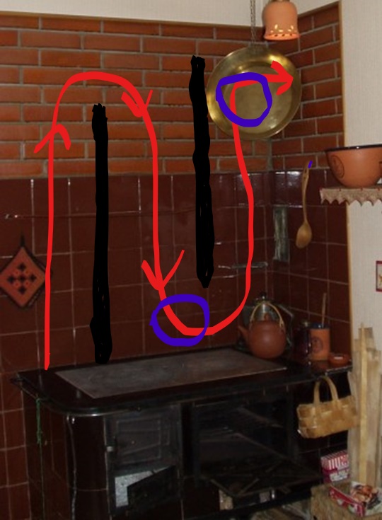

Tegin kujutletava joonise soojamüürist:must-lõõride seinad, punane-suitsugaaside teekond, sinine-tahmaavade paiknemine.
Seda siis kui on vertikaalsed lõõrid. Sada aastat tagasi tehti väga palju ka horisontaalseid lõõre.

leegisoojus kirjutas: 10 Okt 2017, 17:56 Tegin kujutletava joonise pildist:must-lõõride seinad, punane-suitsugaaside teekond, sinine-tahmaavade paiknemine.
Näen vastuolu - kui koldest lähevad gaasid otse soemüüri, jääb pool plaati ja praeahi ju külmaks. Pigem käib tuli ümber praeahju ja liigub soemüüri praeahju alt. Seal paistab isegi puhastusluuk olema.
Edasi horisontaallõõr põranda lähedal (jällegi puhastusluuk olemas) ning seejärel üles-alla (puhastusluuk U-koha alumises osas). Mul on nii, seepärast pakun sellist varianti.
Soemüüri puhastusluugi vastu on põrandaliist. Minu arvates peaks selle liitekoha lahendama kiviga, et luuk ja puitmaterjal kokku ei puutuks.

Kas nende siniste sõõride kohta tuleks siis pliidile tahmaavasid juurde teha? Või kuidas? Ma arvasin, et soeseinale toas peab neid juurde tegema.

Vastuseks scottile: tuli käibki praeahju ümbert, sest praeahi ju läheb kuumaks, saiad,pirukad ja lihapraed saavad kenasti valmis ja hea praeahi on, tsipa ehk äkilise loomuga (nagu maurus isegi) :D

Siniste sõõride kohal pole pliit vaid juba soojamüür. Pliidil on puhastusava olemas praeahju all. Sellel pole vahet kuhu poole need avad teha, tee sinna poole kus parem on. Enne avade tegemist tuleks aga selgeks teha, kuidas need lõõrid soojamüüril asetsevad. Minu joonistuselt pole mõtet näpuga järge vedada, sest see pole projekt vaid kujutletav joonis, kuidas võivad lõõrid paikneda. Pliidikoldest ei lähe tuli otse soojamüüri vaid minu joonistus algab soojamüüri esimesest tõusulõõrist. Avade tegemisel vaata ka ahjupealse soovitust.

Vastuseks leegisoojusele: soemüüril on kokku 4 tahmaluuki, pildil toodud kaks ja kaks on veel samadel kõrgustel. Kõige esimene on täitsa all,nurgas, kus soesein algab ja teine samal kõrgusel kui kolmas, aga vahe esimesega on väikesem, kui 3-nda ja 4-nda vahe. Tsipa segane sai.
