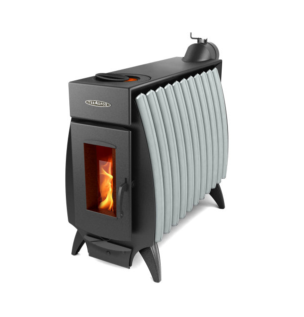

Kas korstnasse võib otse sellist ahju paigaldada? Korstna mõõdud 500x500mm Kas korsnat puruks võib kütta? Ahju gaasid 414 kraadi.

Specifications
Volume of the heated room (max)	250 m3
Fuel type						Wood
Length of warranty				1 year
Volume of the firebox				76 l
Power						16 kW
Mass							72 kg
Means of additional heating of the room	Slot convector
Continuous burning function			Yes
Chimney size					120 mm
Ash box						Yes
Cooktop						Cast iron
Dimensions 					(L×W×H)	930х370х760 mm
Chimney diameter				120 mm
Minimum chimney height			5 m
Battery fire 11
Battery fire 11

Sõltub korstna materjalist.
Iseküsimus on, miks peaks endale muretsema "ahju", mis sellises koguses sooja korstnasse saadab? Mul isegi saunakeris suudab rohkem sooja enne ära anda (http://www2.harvia.fi/files/document_pd ... 5FENDE.pdf).
Tegemist on pigem välimuselt vähe edevama bullerjaniga.

Punane auktellis 65x120x250mm. Tundub, et sellest on terve korsten laotud 12-15m. Lõõri suurus 500x500mm, enne kirjutasin vale arvu. Siberi Kamin-Ahi. Kas sellel buller-jaanil :lol: on rohkem teooriat kirjas, kui praktilisust? Müümise jaoks ainult? Taga on kirjas 400 kraadi. Kui uke või tuhatopsi avans, siis tõmbab kohinaga. Kui ainult klapp on avatud, siis põleb vaikselt, siis peaks olema 200 kraadiga. Ma tahtsin ka Harvia kaminat suurte klaaside, aga ei leidnud.

Ma kahtlustan, et 2x2 on õigus, et tegemist on lihtsalt edevama bullerjaaniga ja sooja on täpselt niikaua kuni kütad.
Kunagi sai talvisel ajal ühte eramaja viimistletud, kus oli kaminaga õhkküte. Öeldi, et paned kaminasse tule ja sooja on küllaga. Oli jah, aga seni kuni tuli all ja kui tuli oli natuke ägedam, siis väiksemas ruumis viskas jälle liiga palavaks. Nii kui tuli oli kustunud, läks pool tundi ja tuba jälle jahe. Päris tüütu oli pidevalt kamina vahet joosta.
Mulle tundub, et selle bullerjaniga kütmine sarnaneb eelkirjeldatuga.
On sul keegi, kes jälgiks iga natukese aja tagant, et bullerjanis oleks pidevalt väike tuli all?

Ei ole jälgijat. Põlemiskambri ruumala on 76. Halu pikkus 670mm. Oleneb millist halgu alla viskan. Või viskan briketti. Panen ahju täis ning regulotsioonklapp, kas pooleldi või täielikult avatud. Põlemine toimub aeglasemini (säästurežiim). Ma arvan, et kaks-kolm tundi on tuli all. Hommikuks on ikka jahe. +15 kraadi ehk. Ootan minuskraade, siis saab teada. Hetkel põrand, seinad soojustamata. Aknad vahetamata. Tuul ulub sisse igast nurgast. Tuba läheb kiiremine külmaks. Aknaalune poorbetoonplokk keskelt pooleks, tuul ulus sisse. Keegi oli kipsiga (naeltega kinnitatud) ära katnud ja ma mõtlesin, miks põrandast külma tuleb ja tuba koguaeg külm.

Kõlab nagu pigivabrik.
