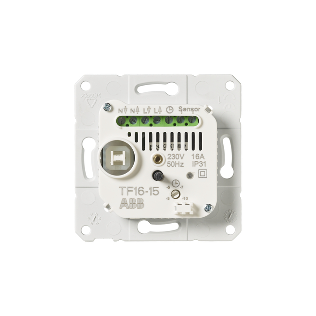

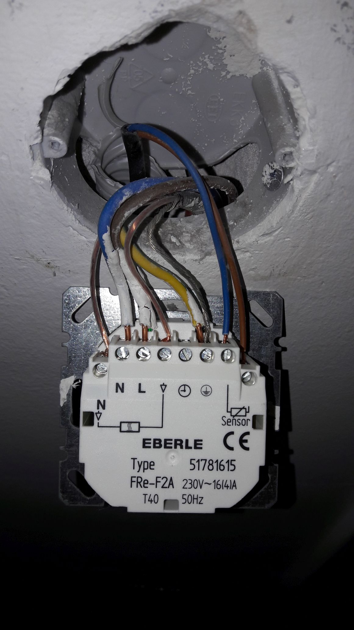

Praegune põrandakütte termostaat on Eberle. Lakkas töötamast mõni päev tagasi. Üks ABB oma on varuks. Kas sobib asemele? Kuidas juhtmed ühendada?

Jälgi tähistusi. Sensor on sensor. Pealetulev toide noolega sisse ja kaablisse mine noolega välja. Selle pildi pealt ei tuvasta ainult maanduse otsa klemmi.

sven1969 kirjutas: 07 Dets 2017, 23:33Kas sobib asemele?
Kui põranda sees asuva anduri ka ära vahetad, siis küll sobib.

Külaline kirjutas: 08 Dets 2017, 07:57 Selle pildi pealt ei tuvasta ainult maanduse otsa klemmi.
Termostaadi enda jaoks pole maandust vaja. Maanduse ühendad termostaadi taga karbis otse kokku, ehk kokku lähevad toitepoolne maandus ja küttekaabli maandus või selle varjestus.
