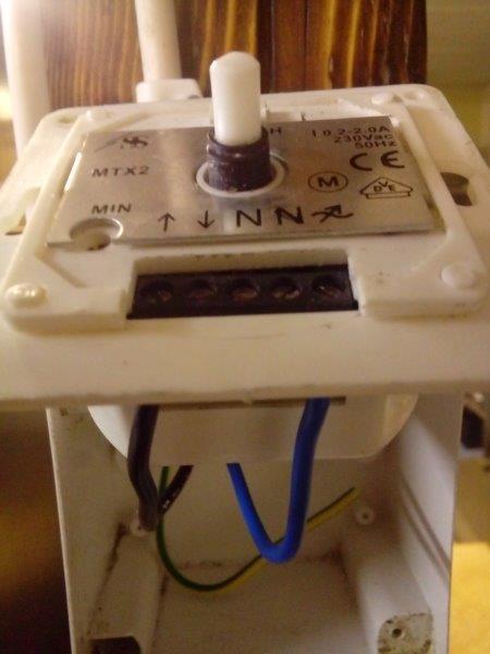

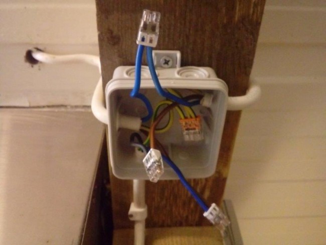

Ventilaatori mootor läbi regulaatori ei käivitu, vool otse peale lastes läheb ventilaator tööle. Kaitse korras.
Kuna süsteem on maha võetud, siis ka enne oli selliselt juhtmed ühendatud ja siis töötas.
Harukarpi paremalt tuleb elekter kilbist sisse, tagant läheb regulaatorisse ja vasakult läheb ventilaatori mootorisse.

Kas regulaator ise toidet ei taha saada?

Ei oska öelda, mahavõttes töötas ta nö samade klemmide alt ilusti, kuid maha sai võetud see süsteem 2 aastat tagasi, nii et aega võib kuskil olla oma töö teinud.

Naabrivana kirjutas: 21 Dets 2017, 06:52 Ei oska öelda, mahavõttes töötas ta nö samade klemmide alt ilusti, kuid maha sai võetud see süsteem 2 aastat tagasi, nii et aega võib kuskil olla oma töö teinud.
Viga leitud. Kilbis oli nullilatt jagatud kaheks ja see ei paistnud plastik kaane alt välja. Sisse tulevas osas oli seega null puudu.
