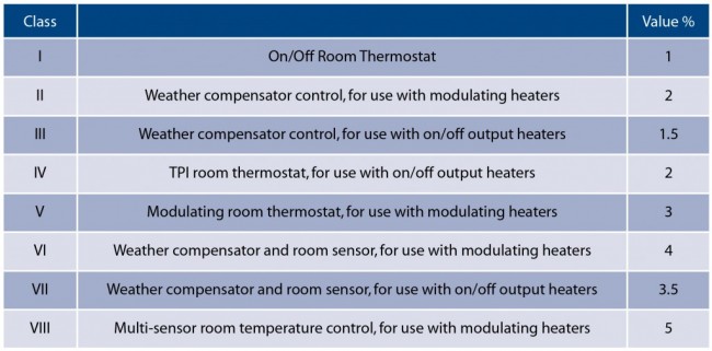

Kõige lihtsam (peale välimuse) on vaadata termostaadi või süsteemi ErP klassi.
Enamus on 1 v 2 %. Pole veel silmanud VIII klassi seadmeid. Ruumipõhise juhtimise juures on sääst hea, aga mulle on põhiteema nt mugavust ja selle kohta on arvamusi seinast seina.
