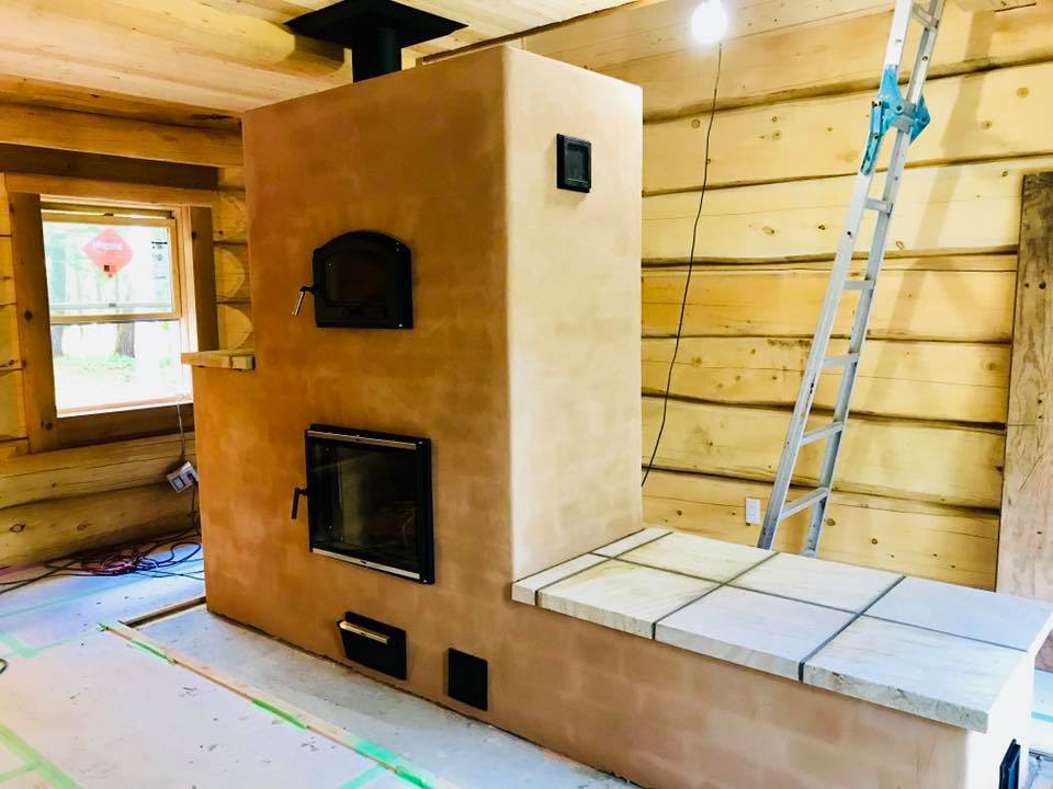

Tellisahi lesoga.
Vaatamata Pääso Pauli kuulujutu kuulutmisele ei ole ahjud Jaapanis keelatud, küll aga on need suur luksus.
PS, ei oska arvatagi, miks neid pilte nii palju siia saab :P
Pottseppmeister "Kaminahi"
Keskmine
Postitusi: 215
Liitunud: 14 Sept 2011, 20:38
Asukoht: Jõgevamaa
On tänanud: 10 korda
On tänatud: 19 korda
Re: Üldine teema ahiküttest.
Ma vaatasin palkseina aga muidu kena
Tavalugeja
Postitusi: 1713
Liitunud: 24 Sept 2014, 19:26
On tänanud: 101 korda
On tänatud: 54 korda
Keskmine kirjutas: 03 Juul 2018, 15:19 Ma vaatasin palkseina aga muidu kena
Palksein ka kena. Seegi sealne luksus.
