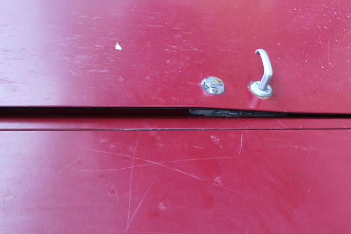

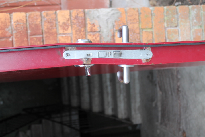

Ja mida tegi see uks sellele seltsimehele? Katsu aru saada, et on olemas teatud sort inimesi, keda parandab teadagi mis, kuid hetkel on rahu, sest istub kinnismajas. Kauaks? Tema suhtes olen löönud käega, sest kaine peaga ainult noogutab nõusolevalt, aga veidi napsi ja täiesti segane ja minu jaoks lootusetu juhtum.
Mõlemad välisosad naabritel on seina küljes ja umbes 3m kõrgusel ehk suht kättesaamatus kohas ja need on sellised suuremat sorti mikrolaineahju suurused.
