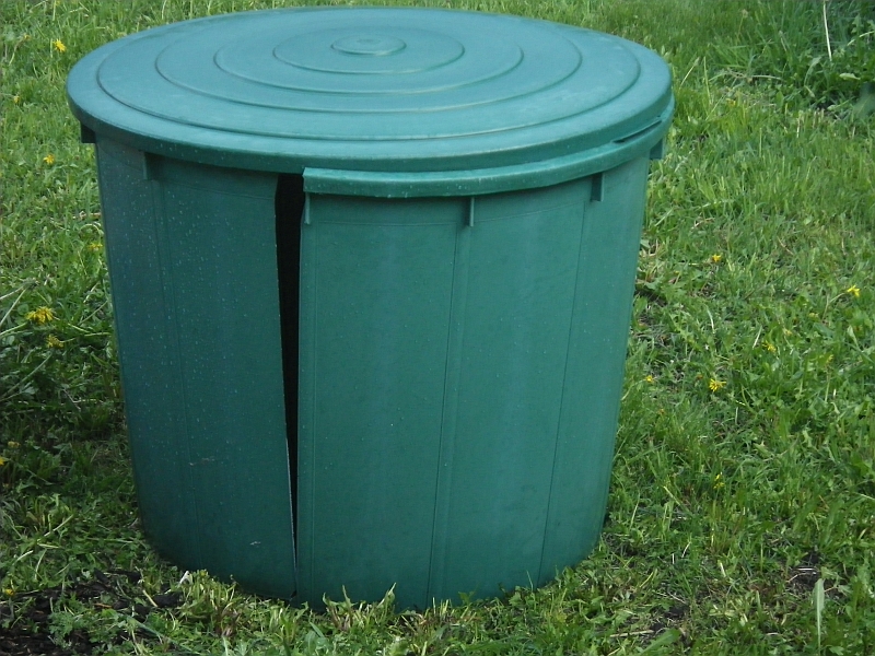

Suur aia veenõu katki (pilt) kuidas taastada?

Kuidas taastada sellist katkiläinud plastist veenõud?

Selline veenõu maksab ehituspoes 30€ , iga nädalavahetus on kuskil keskuses 20% ale. Mida seal parandada ? Utiliseerimiseks lõika ribadeks saad jäätmejaama tasuta plastiku ära anda.
Muidugi võid panna vitsad ümber, neetida ühendusriba ja ära silikoonida, ühe suve peab ehk vastu , talv lõhub jälle ära.
Re: Suur aia veenõu katki (pilt) kuidas taastada?
Külaline kirjutas: 21 Mai 2018, 10:46 Selline veenõu maksab ehituspoes 30€ , iga nädalavahetus on kuskil keskuses 20% ale. Mida seal parandada ?
Ühinen külalise mõttega. Üldiselt olen ka ise selline nagu teemaalgataja kasutanimi, aga vahest mõtet ka teistmoodi mõelda.
Jah, võid külalise soovituse järgi vitsad ümber tõmmata, silikoonida, mingi garaažis leiduva butüülteibiga paigata jnejne, aga see kõik on ajutine. Muidugi, on ka juhuseid, kus ajutine osutub igaveseks. :) Üritada võid kui parandus ei nõua investeeringuid, muidu mõtetu.

Selline veenõu maksis kord ligi 100 eurot, ei ole plaanis hetkel uut osta.

mis plast, äkki keevitada ? vaata põhja alt tähist
teen_ise kirjutas: 22 Mai 2018, 00:07 Selline veenõu maksis kord ligi 100 eurot, ei ole plaanis hetkel uut osta.
Sa parem küsi külalise käest, et konkreetselt millisest poest saaks samasugust veenõud 30€-ga osta. ;)

Mina ei viitsiks jamada, ostaks sellise sinise plasttünni nagu ülalpool. Need kestavad ja ei lagune. Kaan peaks sobima olemasoleva katkise oma. Veekindlast vineerist saab ka kaane lõigata.
Kui ikkagi on kindel soov remontida - variante juba pakuti. Mida teha, et see remont ka pidama jääks ja uusi pragusid ei tuleks niipea? Mingid vitsad / karkass peale sättida / ümber teha. Näiteks klaasriie + vaik. Polüestervaik sobib küll, ei pea epo olema. Riiet tuleks mitu kihti panna. Vene ajal olid (kala)laevade aknakardinad klaasriidest. Võid teha suvalise paksusega kesta ümber oma tünnile. Aga ikkagi, sinine tünn oleks kindlam ja esteetilisem ka.

Vee jaoks ostaks mingi uue tünni/nõu, sellele variant puurida rida pisikesi auke servest kaugemale ja kaablisidemetega kokku tõmmata - edaspidi kasutad komposti jaoks, see ei peagi/tohigi veekindel olla.
Kaablisidemed paned näiteks nii, siis on visuaalselt isegi efektiks see pragu https://www.pinterest.com/pin/113856696807989611/

Üldiselt parandamine on mõttetu, kui on aga kindel soov mässata ja aega on käes, siis
1. Teed kindlaks mis plastiga on tegu. Enam jaolt tehakse need polüetüleenist (PE), polüvinüülkloriidist (PVC).
2. Nende jaoks on liimid ehituspoes olemas, näit Decoras Soudali valikus.( PVC-d liimib polüuretaanliim - Pyrokol, PE jaoks on eraldi liim, nimi ei meenu, hind 5,9 €)
3. Paned lapid ja vitsad peale nende liimidega ja ilmselt tuleb neetida ka kindluse mõttes.

Kui veenõu on PVC plastist, seina paksus on 3mm või enam ja õnnestub sul see suur pragu ära kaotada, siis
saab ka kokku keevitada keevitusaparaadiga, mille laenad rendist. Täpselt nagu PVC põrandakatte liimimine, haiglates nähtud.
Näiteks Cramos maksis 2 a tagasi komplekti laenutamine 12 € päev, lisaks tuleb osta natuke vuugilinti (Lincona põranda keskus)
Puuduseks on see et ilusa keevisliite saamiseks tuleb harjutada päris tükk aega, selline si...tud keevis ei pruugi
vett pidada. Harilikult on kohapeal oskajaid mehi nõuga aitamas. Igaüks ei pruugi hakkama saadagi.
PE keevitust ei oska kommenteerida.

Ainuõige lahendus on plastkeevitus, jootekolb vast ikka kodus olemas..
https://www.youtube.com/watch?v=gRCMIDILfEI
ayee kirjutas: 23 Mai 2018, 17:14 Ainuõige lahendus on plastkeevitus, jootekolb vast ikka kodus olemas..
Olenevalt plasti tyybist vōib selline kolviga mäkerdamine olla pointless aja raiskamine sest selline keevitus murdub liiga kergesti lahti.
Selle asemel, et kirjaklambreid plasti sisse sulatada vōtaksin mina klambripystoli ja sobiva pikkusega klambrid, käiaksin klamripaki otsad /servad teravaks ja tulistaks klambrid pystoliga sisse

Väga asjalikud kommentaarid, tänud! Tünn seisab ja ootab remonti, tuletan meelde500 LIITRINE ja see maksab poes (just selline madalam) 80eur seega ...
Miks ei osta, mul on tünne veel, ja kaanega tünne ja suur majapidamine, lisa 80eur kulub alati 10 olulisemasse kohta ära.
Vist jään selle juurde, katusemastiks, alumiiniumplekkriba ja needid läbi, needi vastusele välja seibid alla, et see plastikusse ei vajuks.

Kui loodusfooniga kokkuminek ülioluline, tasuks ehk mõelda natu-natuke väiksema uue tünni sissepaigutamisest vanasse tünni? Vett pidavasse lappimisse eriti ei usu.
