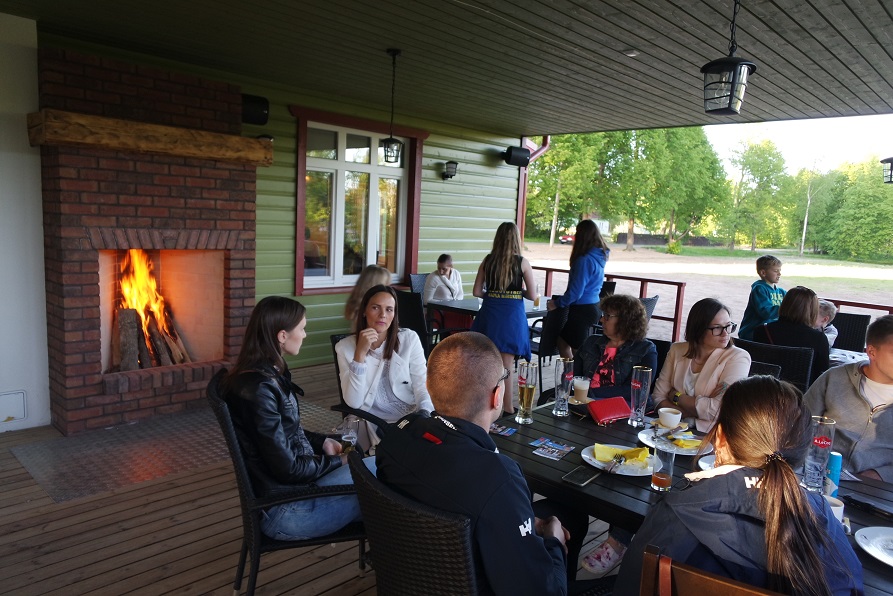

Kamin pole auk seinas, nagu sageli näha, vaid kamin on fireplace. 120 toru on muidugi mõtetus.
Teen kasti jooki neil, kes suudab midagi sama üles riputada, http://www.rumford.com/, või sedasama põhjendatult milleski maha teha.

Käru kõrtsi pidulikul avamisel 19. mai kuumal õhtupoolikul süütasin keset pidu ka sisekamina. Peremees avaldas tunnustust, et seda kogu kõtsirahva ees sedasi kartmatult teha võtsin. Kuna kamina ahitas Tarmo, siis mina tegin sinna tuld esimest korda. Vot sedavõrd kindel saab olla nende kaminate kindlas headuses. Arvan, et see on suurima uksega kamin Eestis? 850 x 850 avatud uksed ja suits teab vaid korstnast väljuda.
Pottseppmeister "Kaminahi"
