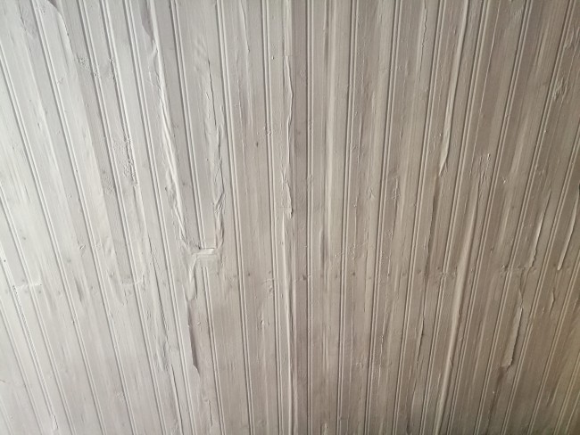

Vanemas puitmajas on vaja remontida kaks tuba, kus on puidust lagi. Lagi on kunagi värvitud valgeks. Lisaks on laudade pragude/vahede kohale tõmmatud enne värvimist teip, et saepuru läbi ei tuleks.
Lagi vaja uuesti valgeks saada. Kas eemaldada vana teipi nii palju kui võimalik ja seejärel uue teibiga vahed sulgeda ning seejärel värvida üle? Milline teip oleks selliseks tööks kõige parem, et ei hakkaks lahti kooruma (ühes toas teip ammu täiesti lahti)?
Äkki mõni muu variant või mõte kuidas seda lage remontida, et tulemus jääks ilus? Kas laelaudade vahede sulgemiseks on ka mõni teine moodus peale teib? Vahedest tuleb saepuru piisavalt palju, et niisama ilma teibita või muu meetodiga sulgemisetalage värvida ei saa.
Lisan ka pildi.

Jäta see lagi nii nagu ta on ja ära seda pornot(teipide ülevärvimine) küll uuesti kordama hakka. Palju mõtekam on vana lae külge klammerdada paksem ehituspapp või hoopis kruvida õhem OSB või PLP, teha uus karkass ja paigaldada uus laudis. Kui lähed seda teed, siis esimene kiht värvi laudadele kindlasti enne lakke kinnitamist.

Teibi asemel tõmba praod pigem mingi silikonilaadse asjandusega kinni, jääb vast veidikene viisakam.

Kas lage ei anna pealtpoolt saepurust korraks puhtaks teha, siis ehituspapp laotada ja saepuru uuesti tagasi ja edasi juba A.S. soovituse järgi mõne liimhermeetikuga praod täita ja seejärel võid värvida? Seda saab ka jupikaupa teha.

A.S. kirjutas: 27 Mai 2018, 21:17 Teibi asemel tõmba praod pigem mingi silikonilaadse asjandusega kinni, jääb vast veidikene viisakam.
Muidu mõte tal õige, aga ära sa A.S. juttu silikoonilaadsest asjandusest kuula, ta ei taipa nendest midagi. ;) Üldiselt on nii, et kui kuulen sõna "silikoon" ja soovitatakse värvida, siis teadmiseks, et silikoonide ja selle laadsete asjanduste külge värv ei nakku.

Jah, on olemas ka ülevärvitavaid silikoone, aga tootetutvustuse jutt ja värvimine on nii vastuolulised, et ise seda tõsiselt ei võta. Nagu näiteks see https://penosil.com/easypro/est/product ... -silicone/
Painters’ Silicone võib vuugis venida kuni 100%, samal ajal pragunemata või naket kaotamata. See tagab vuugile korraliku väljanägemise.
Oletame, 5mm pragu on silikoonitud, üle värvitud ja venib ka 10mm laiuseks, siis kahjuks ei tea puitlagede värvimiseks mõeldud värve, mis samuti venivad 100% silikooniga kaasa. Ja kui kaasa ei veni, siis mis te arvate, mis selle värviga juhtub? Kaks variant ongi- 1) praguneb või 2) tuleb silikooni küljest lahti. Kumgi variant ei jää peale paari venimist ilusaks.
Ise olen suuremate pragude-pilude täitmiseks kasutanud seda https://www.casco.eu/ee/casco/?pc=82&p=542
Mahukahenemine puudub või ei ole suutnud seda tuvastada, värv püsib väga hästi küljes. Ainuke miinus on hind, aga tegelikult on oma hinda väärt. Saadaval vist 6-8 erinevat valmistooni.

Peame vaatama, kas õnnestub laele ligipääseda ülevalt. Ehk isegi õnnestub. Aga kui saepuru ära võtta, siis kas tagasi peab ilmtingimata selle saepuru panema või on mõni uuem materjal ka, mille võiks panna saepuru asemel?

Mis seal lae peal on - kas külm pööning? Sellisel juhul on variant rullvillaga/plaatvillaga soojustada, või puistevillaga. Neid on ka erinevaid (klaasvill, kivivill, tselluvill). Tselluvill vist ei vaja aurutõket, teiste puhul oleks hea see enamvähem aurutihedaks saada.
Üldiselt kiirem ja soodsam oleks ikkagi altpoolt uus laudis panna, kui just nagunii suurem soojustamine plaanis pole. See teipimine ja värvimine on paras porno, heal juhul jääb saepuru kinni aga ilus ta ei jää nagunii.

Võibolla vana lagi enam niipalju ei mängi kui uus laud, kuid omast kogemusest võin öelda, et eelmise suve lõpul paigaldatud 120mm lai laelaud tõmbas talvega ca 5mm kokku. Seega lauad tuleb enne lakke panekut kindlasti üks kord üle värvida, et 5mm puiduvärvi vahesi ei tekiks valgele laele. Ma ostsin üks kord värvitud laua. Laes läks teine kiht veel peale.
Sellest võiks ka järeldad, et igasugu teip selle peale rebeneks või tuleks lahti. Ja kui see isegi on mingi hea liimiga veniv teip, siis nagu Urmas kirjeldas - sellele kantud värv ei veni samapalju.

Kui tahad, et tulemus päris ilus jääks, siis ei aita küll muud, kui uus laudis. Pakun, et saad laudise kätte, ca 10 euri ruut - olen ka odavamat voodrilauda näinud. Kui suur see tuba on - edasi võid juba ise arvutada. Ei ütleks, et ta nii kallis tuleb, kui hakata arvestama, mis "porno" saab olema nende laudade pealt ilusti värv maha võtta, pragude jms parandus ning lõpuks ei jää tulemus ikka kõige parem. Ja seda kõike pead sa tegema lae all koogutades.
