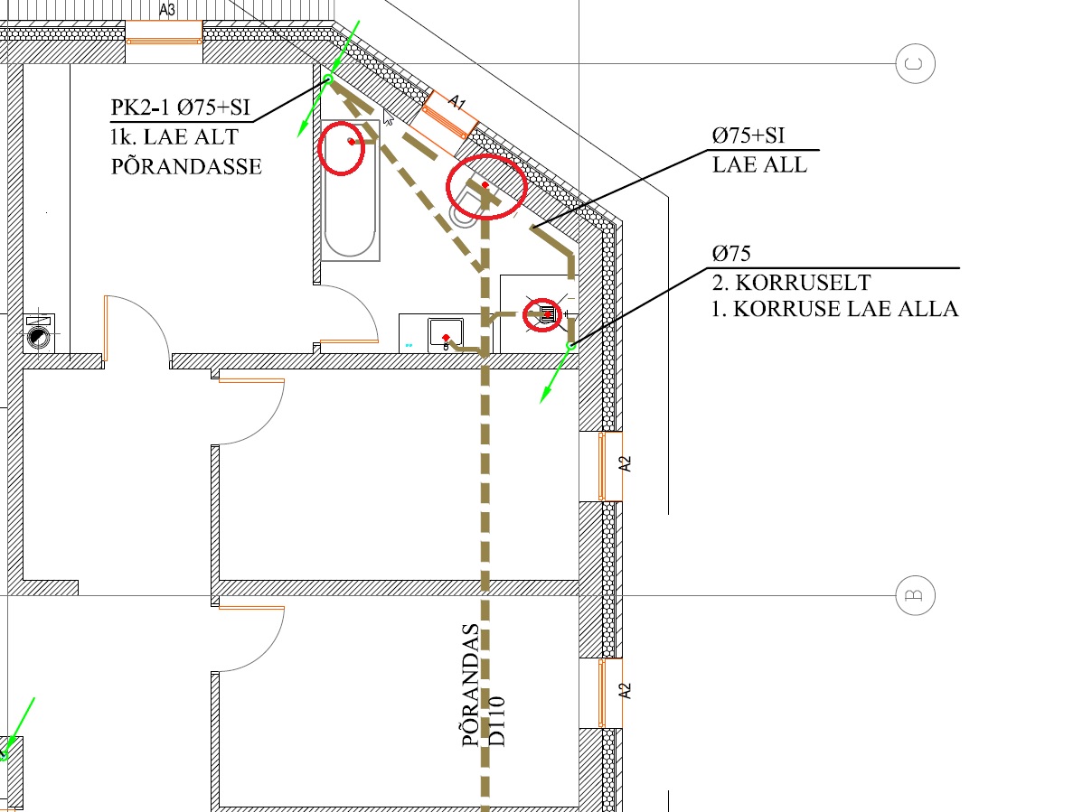

Selline mure et pott, vann ja dushinurk hakkavad mulksuma. Potis konkreetselt mullitab.
Kraanikausil on all d32 antivaakumklapp. Sama ruumi otsast läheb d75 toru teisele korrusele ja sealt tuulutus õue.
Kas peaks kuhugi mujale panema antivaakumklapi ? Torustik umbes pole, sest probleemi pole koguaeg, vaid ainult siis kui dušiall käia ja pärast WC kasutada.
Pilt olukorrast, punase ringiga kohtades mulksub:
Äravoolu probleem

Põhjuseks on toru täitumine veega mis siis tühjenedes tõmbab kaugemates otsades läbi vesiluku õhku sisse. Tõenäoliselt paigaldatud vaakumklapi juures veepind ei muutu aga muutub teiste elementide juures.
Arvatavasti pole äravool siiski ideaalne, mistõttu tekib aeg ajalt täidetud veega põhimagistraal. Kõigepealt aja sealne äravool ideaalseks.
Kui õnnestub siis pane mõnele neist veel vaakumklapp vahele, kuid kõik 3 on ju pea põrandal asetsevad ja kas neile üldse saab?

Ilmselt saaks antivaakumklapi panna ka sinna kust vanni juurest lae alla läheb toru. Sinna annaks vast 75mm klapi panna isegi.
