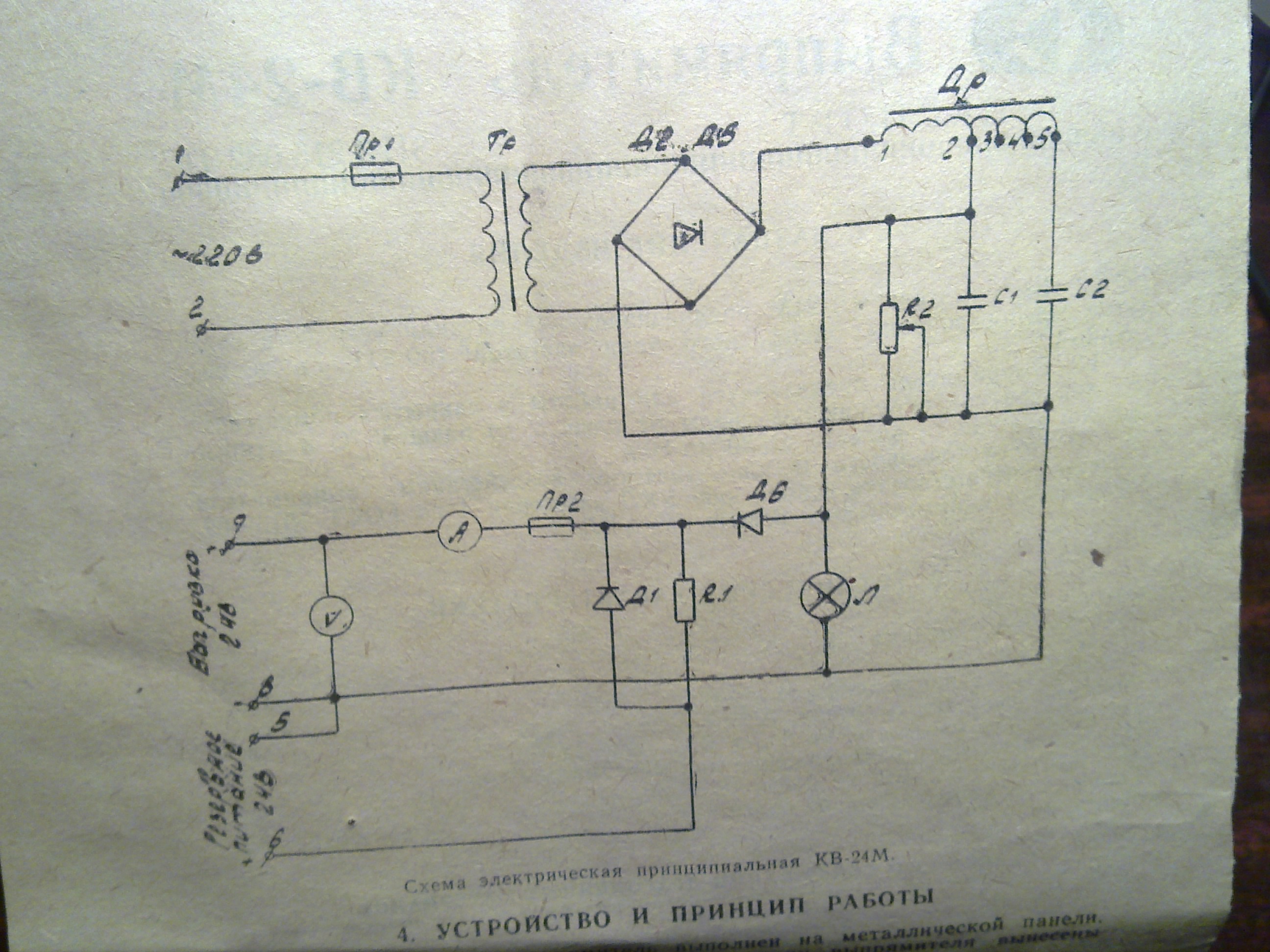

Kas sellise toiteplokiga KB-24M saaks toita LED riba kolmes ruumis eraldi või koos lülitades. Toitekas on 24V 200W. Lisan ka skeemi.

Kuna seal pingestabilisaatorit ei paista siis pole aimugi mis pinge seal ilma koormuseta välja tuleb. Üldiselt on sellised vidinad eilne päev, kuna sellel kolakal on tühijooksul energiatarve üsna suur.

dumbuser kirjutas: 23 Sept 2018, 21:46 Kuna seal pingestabilisaatorit ei paista siis pole aimugi mis pinge seal ilma koormuseta välja tuleb. Üldiselt on sellised vidinad eilne päev, kuna sellel kolakal on tühijooksul energiatarve üsna suur.
Sellel ju ampermeeter ja voltmeeter peal ja paistab, et mingi regullimise võimalus ka. Aga stabikat tõesti pole, kuid kas Led ribade toiteks seda vaja ongi?

On ikka kindel, et tegu on toiteplokiga, mitte suitsugeneraator/kaitsmetestriga? Juhul, kui R2 on ülespoole asendisse keeratud. Kui Dp aktiivtakistus ja hajutusvõimsus on piisavalt suured, siis käib kah.

Need seiermeetrid näitavad mis sealt tuleb, väärtuste muutmisels pole nendega küll midagi teha. Teoreetiliselt saab muidugi nende keeratavate piduritega (pote või reostaat vast ütleb rohekm) mingil määral seda pinget mudida aga ilma koormuseta võib sealt vabalt ka 40+ volti välja tulla. Üsna vähesed 24V ribad elavad selle üle. Pikaajalisel koormusel ei ela tõenäoliselt mitte ükski riba seda üle. Isegi konstantse vooluga ribad ei pruugi ellu jääda. Kui sa muidugi suudad sinna 200 vatti koormust tekitada siis vast pole olukord nii hull. Aga oletan, et kuna sellise käkiga tahetakse LED ribasid tööle ajada siis ilmselt parema vidina jaoks raha pole. Kuna raha pole siis on vast ribad kah mingid odavamad asjad. Mis omakorda tähendab, et neil on üsna vilets kavliteet ja seda olulisem mitte üle piirmäära voolu neist läbi lasta. Aga võibolla ma arvan valesti.

Tegu on nõukaaegse suure, kohmaka ja ebaefektiivse toiteplokiga, mida kasutati tollastes signa-, tulekahju- või sidesüsteemides.
Klassikaliselt see toitekas ei olnud stabiliseeritud, nagu võib iga oskaja näha ka ülaltoodud (elektri)skeemilt. Pinge seadistamine käis rohmaka reostaadi seadistamisega (R2), mis omakorda tekitab kadusid.
Jah, eelkommenteerija viidatud Google piltidel on näha mingeid moodsamaid variante sellest toiteplokist, kus paistab tõesti midagi stabilisaatorisarnast, aga ka tollased stabilisaatorid hajutasid üleliigse pinge lihtsalt soojuseks.
See plokk EI sobi otse LED ribadega kasutamiseks. Ümber teha pole ka mõtet, kuna tegu on nii moraalselt kui füüsiliselt vananenud asjaga. Sa ei hakka ju tänapäevasele autole zaporozetsi mootorit peale aretama...

eBays maksab LED-riba toiteplokk vaid paar eurot. See nõuka plokk on nii suure võimsuskaoga, et elektiarve võib pikapeale suurem tulla, kui eBayst uue ploki ostmine.

Plokki saaks muidugi ümber ehitada ja teatud elementide eemaldamisega saaks edukalt võibolla kohaldada LED toiteks. Kui sa elektroonik ei ole siis unusta muidugi ära.
LED ses mõttes ei vajagi rohkemat kui kondet (ja pooli - see oli skeemil isegi olemas) alaldi järele pinget stabiliseerima ning plokist tuleks eemaldada reostaat ja dioodid (mitte sildalaldit). Alles jääks trafo, sildaladi, stabiliseerimiseks konde ja pool (võid neid kõike kasutada)
Aga jah, kui poes saab euro eest valmisploki siis see mäng ei tasu küünlaid.
Küll olen ümber ehitanud jõulutulukeste toiteplokke, paar otseühendust ja neist saab head LED valgustid.
