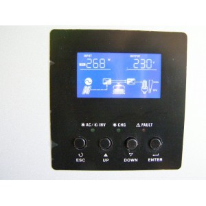

JyriPaike
Postitusi: 219
Liitunud: 28 Mai 2011, 17:06
Re: Pellet vs õhk-vesi pump?
Lugemata postitus Postitas JyriPaike »
Külaline kirjutas: 22 Okt 2018, 21:31 Maakodu lahemaal ja voolukatkestused iga tugevama "tormiga."
Päris tavaline, et voolu pole 2 päeva.
Voolukatkestuste osas saaks ka soovitada lisaks UPS-le ja generaatorile kombineeritud
süsteemi PV paneelid, akud ja neli ühes seade - PV- kontroller, inverter, UPS ja akulaadija -
kui on päike laadib akusid ja annab katlamaja seadmetele ka toite kui päikest pole laadib akusid ja toidab
seadmeid võrguvoolu või generaatori vooluga, kui võrguvoolu pole siis akud või generaator. Kõik
ümberlülitused automaatselt vastavalt seadistustele.
kuvar
kuvar
viide https://www.akromex.com/eshop/product.p ... roduct=245
