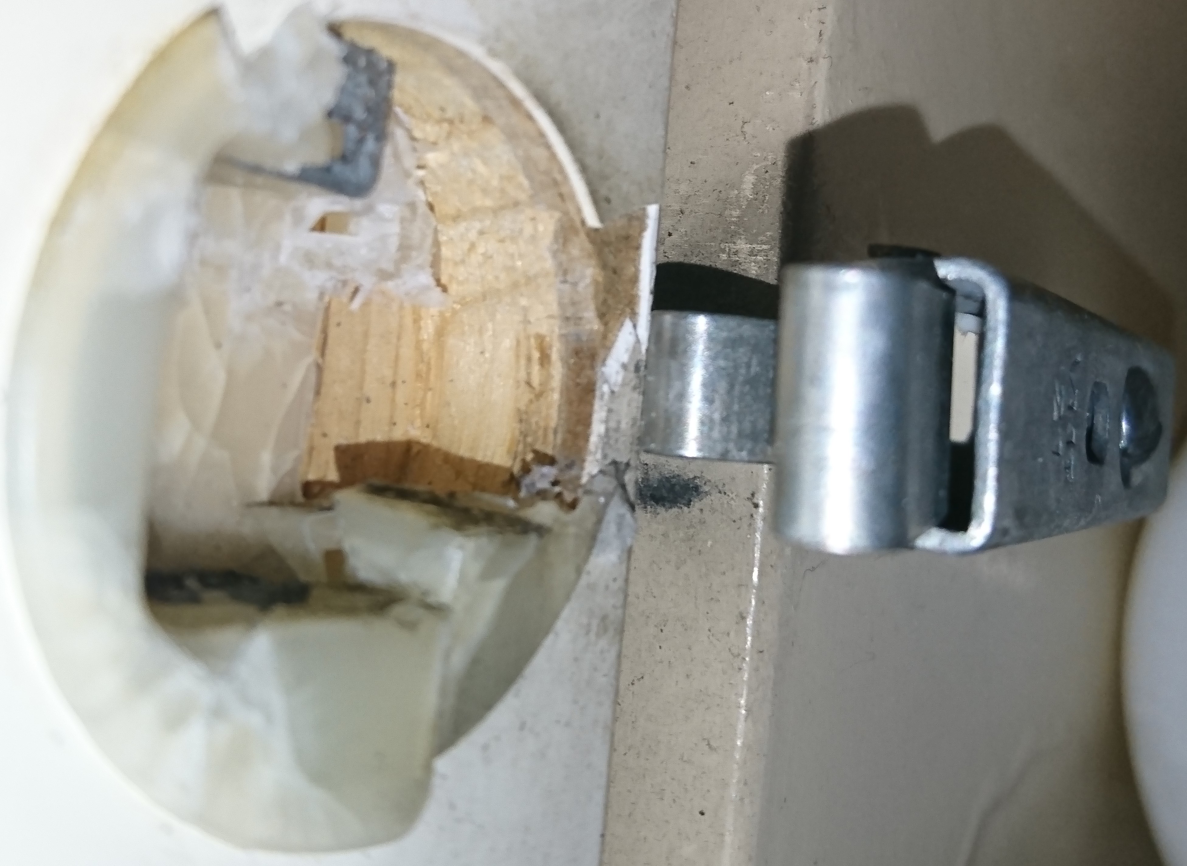

Kumb hing sobib paremini: kas http://pood.tähemööblifurnituur.ee/index.php/hinged/clip-top-hing-blum/clip-top-hing-pealepandav-c0-kruvikinnitus.html või https://www.mooblifurnituur.ee/et/vaiks ... -poolpeale?
Ukse küljes oleva plastmassist osa jaoks mõeldud ringi läbimõõt on 3,5 cm ja sügavus on 0,7-0,8 cm.
Pildid katkisest hingest:

Sobivad mõlemad. NB!! kui ostma lähed ära unusta hingedele taldasi ka osta. Viidatud hinged on mõlemad ilma taldadeta. Sellel Salce hingele viidatud lingil on allpool ka juhend kuidas talla paksust arvutada.

Salice klipphinge lehel on laused „Telli lisaks: Salice kapihinge klipptald“ ja „Klipphingega saab kasutada ka kõiki teisi Salice hingetaldasid“ ja vii. Seega peaks klipptald https://www.mooblifurnituur.ee/et/klipp ... -mm-salice sobima hingega ttps://www.mooblifurnituur.ee/et/vaikseltsulgu ... -poolpeale?

Ostsin ära, ent vist ainult mutrivõtmega läbi ei saa, kuna klipptallal on lameda otsaga kruvid. Kuidas neid kapi külge kinnitada?

Need kruvid on cnc-ga tehtud hingepesade tarvis. Need kougid küljest ära ja paned tavaliste (mälujärgi) 4,5x16 puidukruvidega kapi külge.
Asendan näiteks sellistega?

Ma vastan järgmisele küsimusele juba ette ära. Kruvid keerad sisse kruvikeeraja otsikuga PZ 2.
