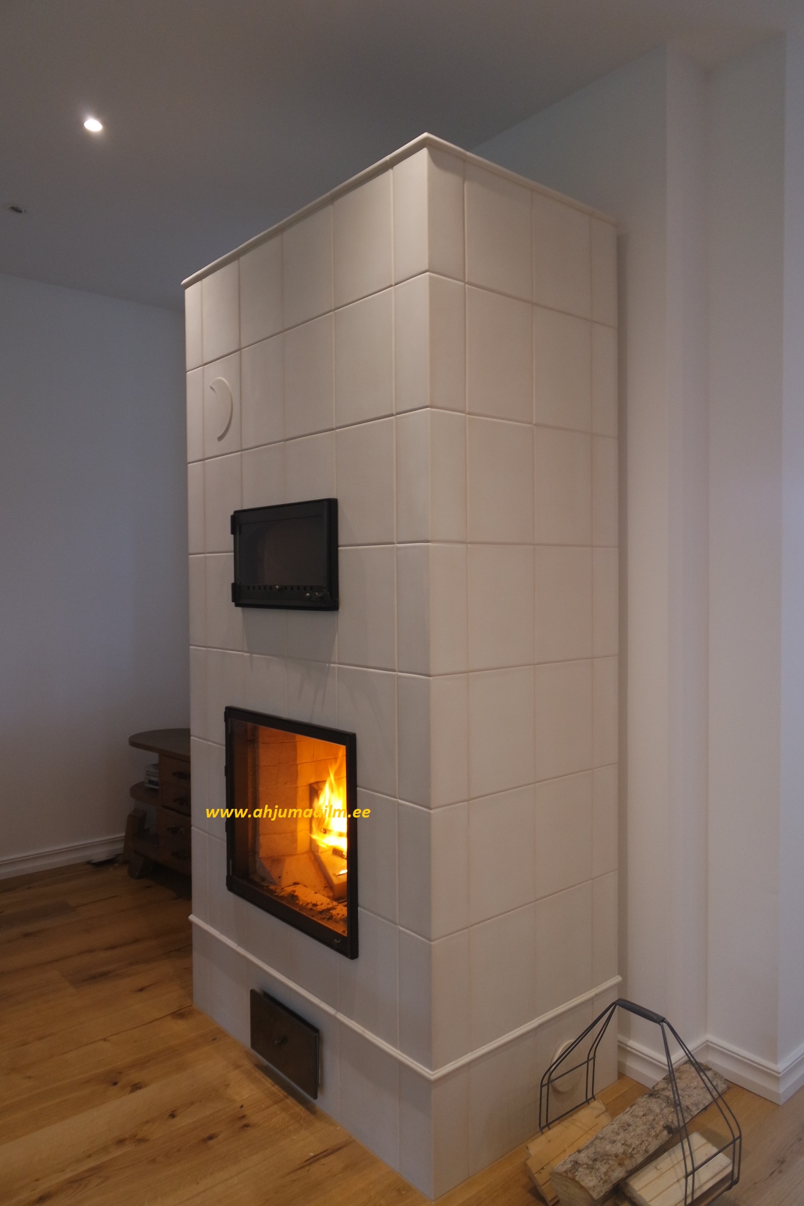

Üle 15 kg on mõlemale ebaloogiline ühe kütmiskorraga alla ajada.
Võrdluseks modernsemas stiilis kahhelahi. Uks 600 x 530. Kahhelahi moodulahju hinnaga. Kaal 2700 kg.
