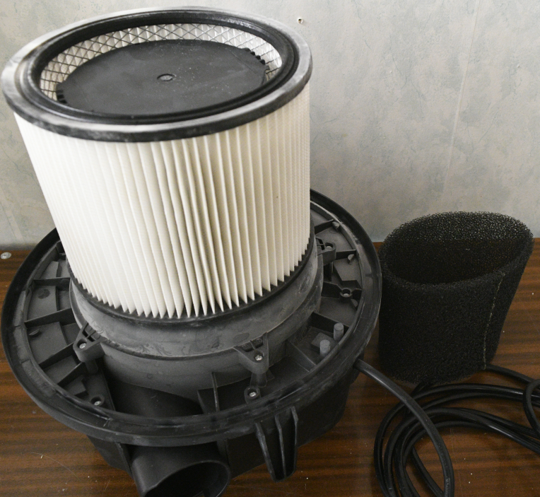

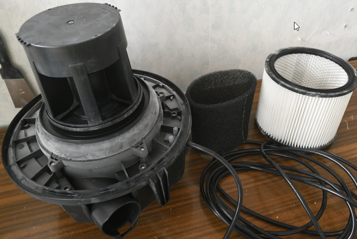

Clint CL-30L vee- ja tolmuimeja. Lisaks traditsioonilisele filtrile tuleb kaasa ka plast"võrgust" õhuline struktuur (pildil musta värvi), mis mahub traditsioonilise filtri alla. Mis on selle funktsioon? On see kuidagi seotud märg-imemisega?
Aitäh!

Tõenäoliselt on see mõeldud filtrit seestpoolt toetama. Oletame, et vedelikku imedes saab filter märjaks, muutub pehmemaks...

see on suurema sodi filtrist eemalehoidja. Peaks käima hoopis ümber filtri, aga mine seda hiinlaste silmamõõtu tea.....

pigem on see vee imemiseks, et võtad paberfiltri ära ja paned selle luti imemiskorpusele ümber, vähemalt Kärcheri pesuril on sama asi. Nii ei lenda vesi otse mootorisse.

Mis siis lõplikuks järelduseks teha saab selle poroloontüki kohta? Filtri sees on tihe metallvõre, nii et pehmeks läinud filtri "toetamise" funktsiooni võib ümber lükata.

Nagu ma juba kirjutasin, siis Kärcheri märgpesuril ongi ainult see poroloon filter ja olen 99% kindel, et sellel masinal ka ta nii mõeldud, et vee imemisel võtad selle paberfiltri üldse ära ja lükkad porolooni otsa. Mis sellest paberist järgi jääb, kui märga hakkad imema, eriti kui eelnevalt veel tolmune on? Need mainad pole nagunii selleks mõeldud, et imed pool mainat patli tolmu täis ja siis veel 2 liitrit vett kaela, seega tünni tühjendamisega vahetad ka filtri vastavalt töö olukorrale.
