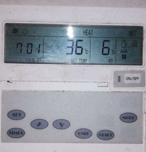

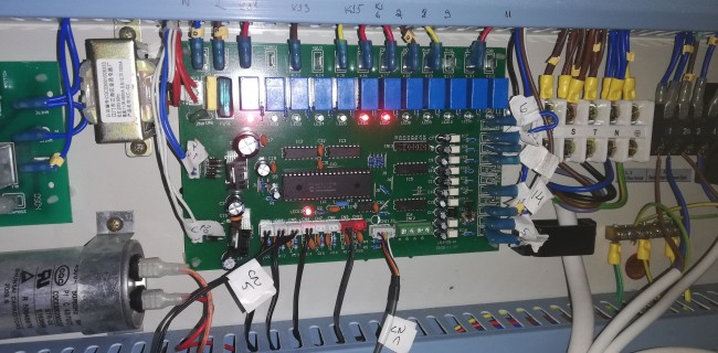

tiivik töötab, kontrollpaneelil näitab et ka pump töötab
pumba kapis on näha, et led tuled töötavad
pump ei anna soojust välja, kas keegi saab oskab nende näitute järgi öelda, milles asi?

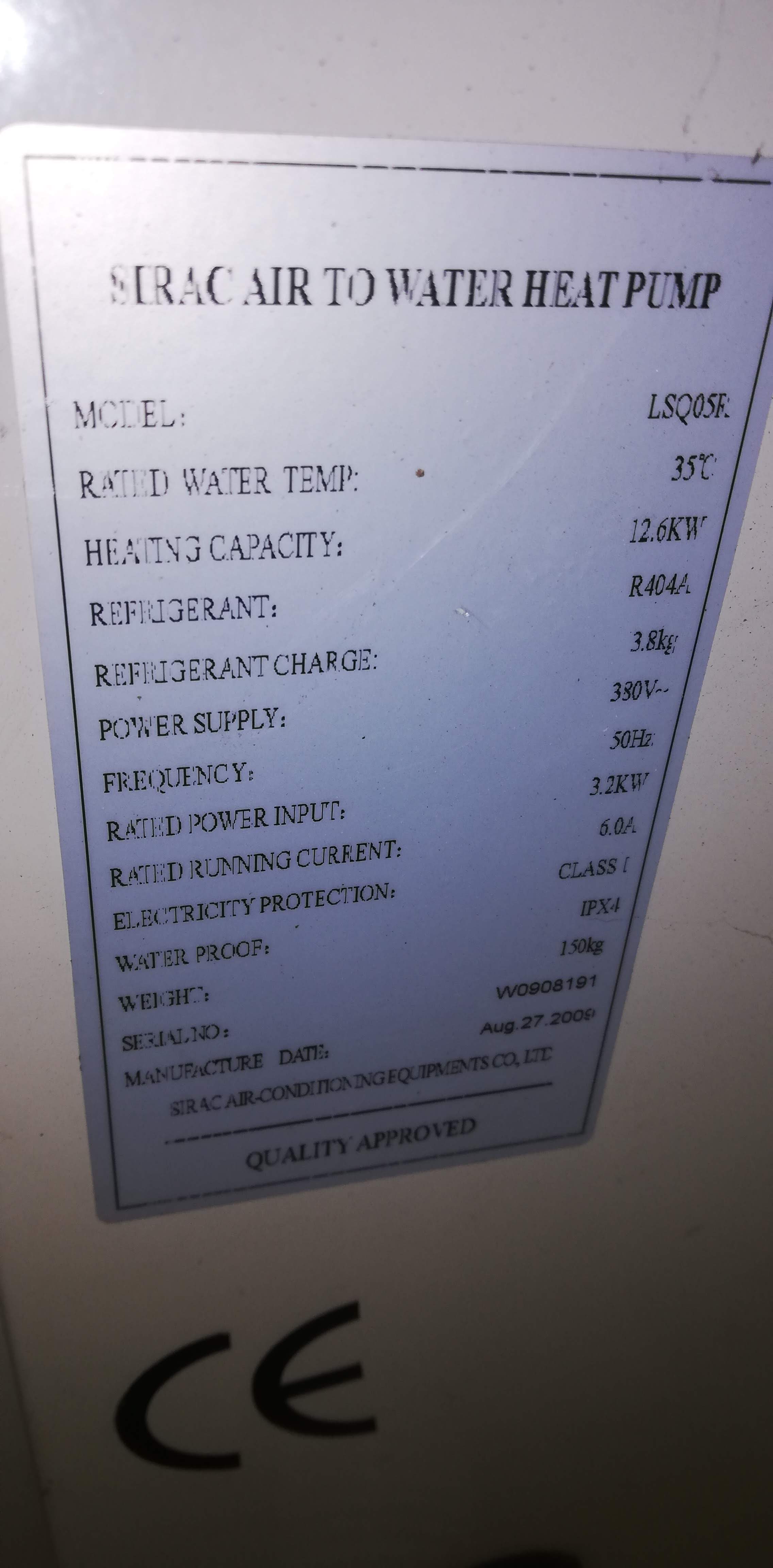

külmaaine R404A, 3,8 kg
pump on vana ja ma ei tea kes oli paigaldaja, müüja või kes on remondimees.

https://www.vebo.si/vsebina/LSQ05RC%20R ... %20(1).xls
See on arvatavalt tehase test.
Viide www.sirac.co.za on kujukas näide kuidas dokumente ei peaks käsitlema.
za tähendab Lõuna Aafrika vabariiki ning reklaamlehel on selge kiri “Specifically designed to meet South African conditions.”
Soojuspumba tehnilised andmed on seadmele kinnitatud kleebisel. Edasi peaks lugema seadmega kaasas olevat juhendit. Juhendis on kirjas et iga toode võib olla erinev ning juhinduda tuleb ainult tootega kaasas olevatest dokumentidest. Kui Aafrikas on ka mingi sarnase tähistusega soojuspump siis ei oma see teema algataja suhtes mingit sisu.

Üldiselt oleks asjalikumate vastuste saamiseks küsijal olnud mõistlik kirjeldada täpsemalt mis mõttes ei anna sooja. Pump kas töötab või seisab? Kui töötab kas gaasitorud on soojad.
N: võimalik, et torudest on gaas välja lekkinud, sel juhul on piisav gaasiga täitmine. Osadel pumpadel on manuaalis näidatud kuidas juhtploki LED pealt veakood välja lugeda. jne.
Kui nüüd soovitus on hiina keel siis võta ühendust mõne soojuspumba firmaga, asjalikumad oskavad kohe kindlasti kiirdiagnoosi panna mis pumbal viga. Ega siin foorumis koha peal kindlaks tehtavat viga on raske head nõu soovitada, eriti kui küsija ei oska vea olemust täpsustada.

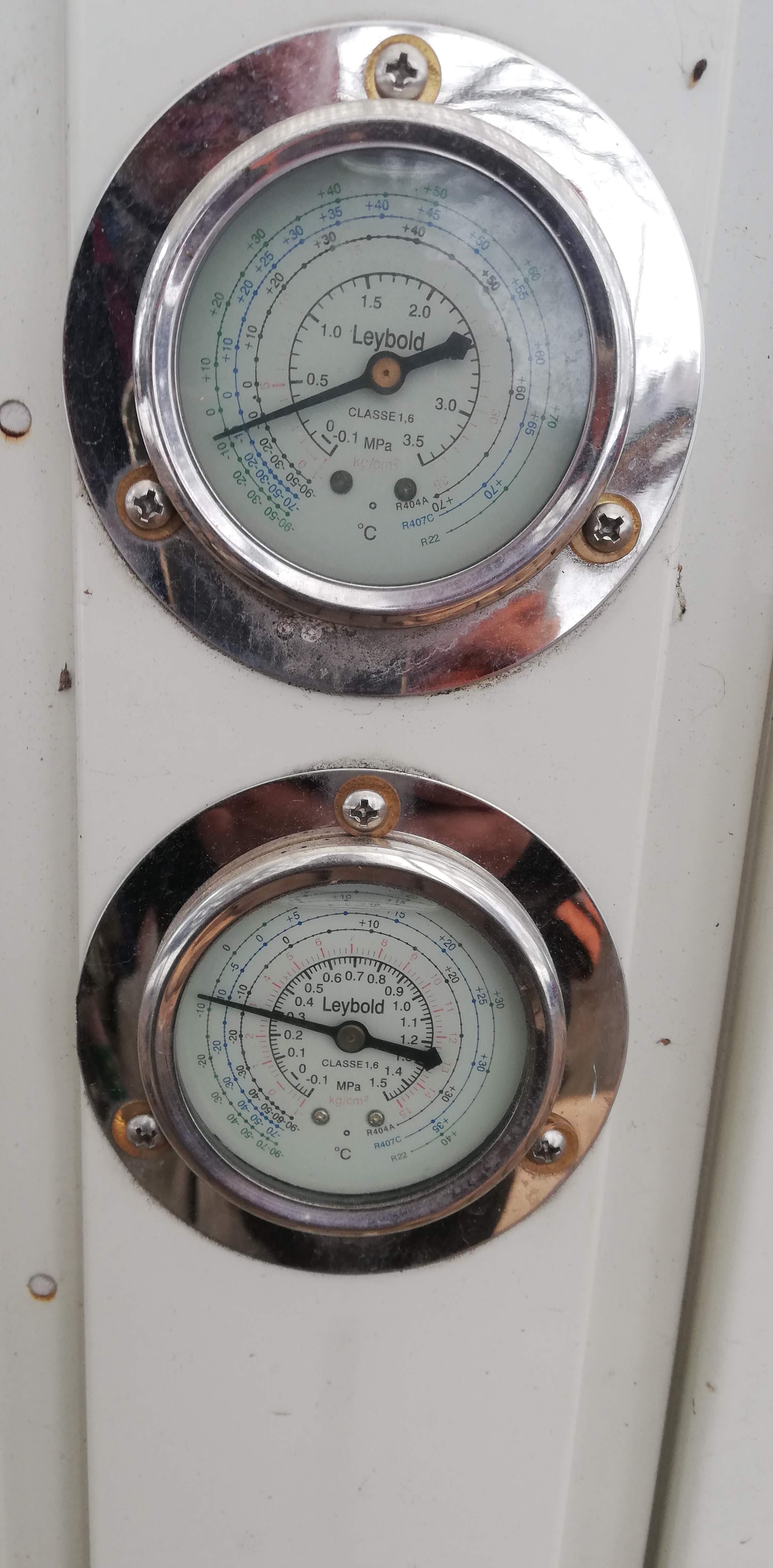

Sel hiinakal peaks ju manomeetrid peal olema, millede näidud on abiks seadme töökorra hindamisel.
Ega need ilmaasjata pandud ole. Iga kuu peaks ikka pilgu näitudele peale viskama.

Kas kompressor töötab?
Pildil on set temp 36 C ning tegelik 6 C. Kui see nii on siis võib olla et soojuspump ei saagi töötada. Paak või muu selline asi on vaja esmalt soendada katla, elektritenni jne abil 25..30 kraadini siis võib tööle hakata.
Kompressorisse läheb gaasiline külmaaine ning kompressorist väljub kuum gaas. Kütte soojusvahetis (ehk kondensaatoris) gaas jahtub ning veeldub. Veeldunud külmaaine pritsitakse õues olevasse radiaatorisse ehk aurustisse. Aurustist läheb gaasiline külmaaine jälle kompressorisse.
Selleks et protsess toimiks peab olema gaasilist külmaainet. Kui seade on pikemat aega seisnud või ka osa külmaainet lahkunud siis võib kõik külmaaine olla kondensaatoris veeldunud olekus. Kompressor gaasilist ainet kätte ei saa ning rõhu alla ei pumpa.
