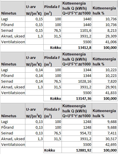

Toksisin huvi pärast arvusid Excelisse. Maja põhjapindalaga 100m2 ja seinte kõrgusega 2,7m, suhteliselt suurte akendega, aknaid-välisuksi kokku 31,5m2. Lael, põrandal, välisseintel U-arvudeks ühtviisi algul 0,15, Akendel, ustel 1,3. Ventilatsiooniks vaba kontrollimatu süsteem. Oletates, et ventilatsiooniõhule kuluv kütteenergia hulk on 5500 kW/h aastas, mis ilmselt on tavapärasest suurem.
Jättes ventilatsiooni ja akende-uste lähteandmed samadeks ja vähendades järk-järgult seinte, lagede, põrandate U-arvusid, näeme, mida teeb seejuures kütteenergia hulga protsent.
Mida ma kõige sellega öelda tahan? Tavaliselt seinte puhul arutletakse pühendumusega U-arvu ja maksumuse suhtest. Kui aga asjasse sügavuti kaevuda, alles siis näeme, kuhu kivi alla koer tegelikult maetud on.

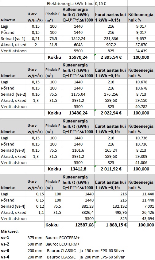

Kuna inimestele on kõige kõnekam rahanumbrite keel, siis lisasin tabelisse veeru, milles kWh-d on läbi korrutatud eurodega. Arvestatuna, et kütmine toimub elektriga. Mõne muu kütteliigi, näiteks puiduga kütmisel on numbrierinevused väiksemad. Kusjuures nelja arvutusvariandi puhul muutsin ainult välisseinu.
