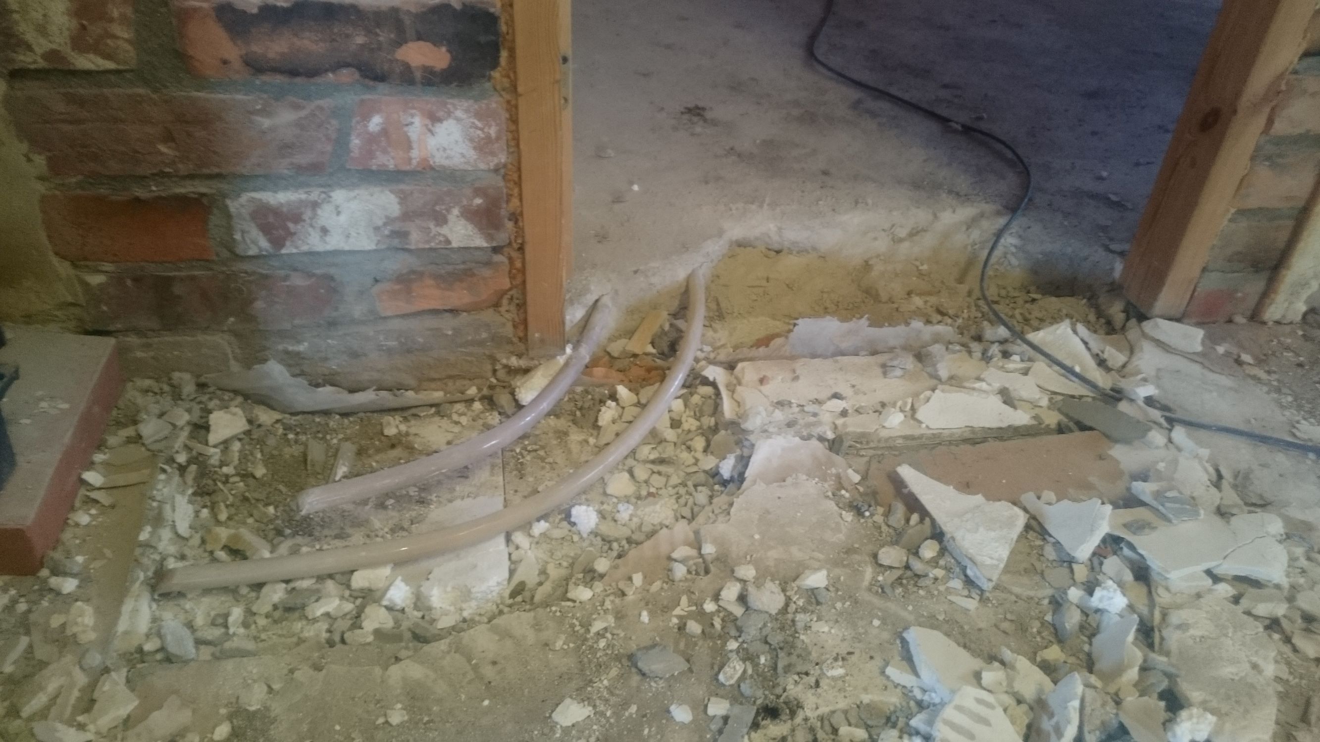

Tere. Mure järgmine mul, et üks tuba valatud kunagi põrandaküte ja nüüd kavas teised põrandad ka betooni valada. Kas saab kuidagi põrandakütte toru jätkata. Kas on ohtu, et hiljem lekkima hakavad betooni sees. Ei raatsi kuidagi olemas olevat 16m2 üles lõhkuda. Aitäh.

Pole vaja jätkata, tuleb uued kontuurid eraldi vedada.
Põrandaküte paigaldatakse kontuuride kaupa. Igal kontuuril on ka maks. lubatud pikkus. Kui see tuba on 16 m2 siis sinna sobibki 1 kontuur kuid selle külge ei saa betooni all ega ka betooni peal lisada järgmist kontuuri või kontuure.
Toru jagunemine ei pea põrandas toimuma. Tavaliselt on kollektor kütteruumi seinal ning sealt kollektorist jagunevad kontuurid eri põrandatesse. On ka variante kus kollektorist läheb toru lae peale ning alles siis põrandasse. Peamine et on paigaldatud ka õhueraldaja.

Oleks ikka küll vaja jätkata. Ongi see tuba üks kontuur ja sisse ning välja torud jooksid läbi maja tehnoruumi. Nüüd maja remondi käigus tuli need torud lävepaku juures läbi raiuda. Äkki pilt seletab olukorra.

Ikka saab jätkata. Isegi puurinud torusse, kus seda oleks ei pidanud olnud. Polnud hullu midagi, piikasin lahti ca 30cm pikkuselt lahti, tulid torumehed ja pistsid jätkujupi vahele ja juba 8 aastat pole probleeme olnud.

Liitekoht on mõistlik hülsi (kaitsekõri) sisse jätta.
