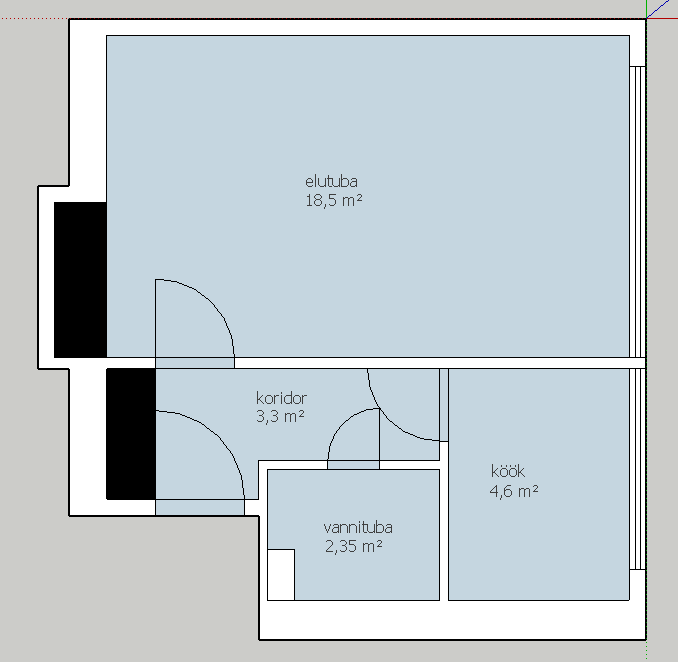

Kuna kuskilt ühistust korteri plaane pole saada siis äkki keegi siin oskab nõu anda. Maja vanemad asukad on öelnud, et see kortermaja pidi esialgu ehitatama 2 korteriga ühel korrusel aga tehti ümber 3ks korteriks(ühetoaline, kahetoaline ja kolmetoaline). Joonestasin ise korteri plaani ning tekkis mure kandvate seintega. Korter tundub olevat hruštšovka stiilis ehk maja kandvad seinad peaksid olema maja keskel (pikki maja) ja trepikoja sektsioonid.
Kas see väide vastab tõele, et hruštšovkade siseseinad pole kandvad? Nimelt sooviks teha avaust köögi ja elutoa vahelisse seina ning lõhkuda välja vannitoa boks ning ehitada suuremaks ees oleva koridori arvelt.
Laepaneelid jooksevad välisseinaga paralleelselt ehk toaga risti.
Mustaga on tähistatud seinakapid, tundub nagu elutoa seinakapp on ehitatud kandva seina sisse?

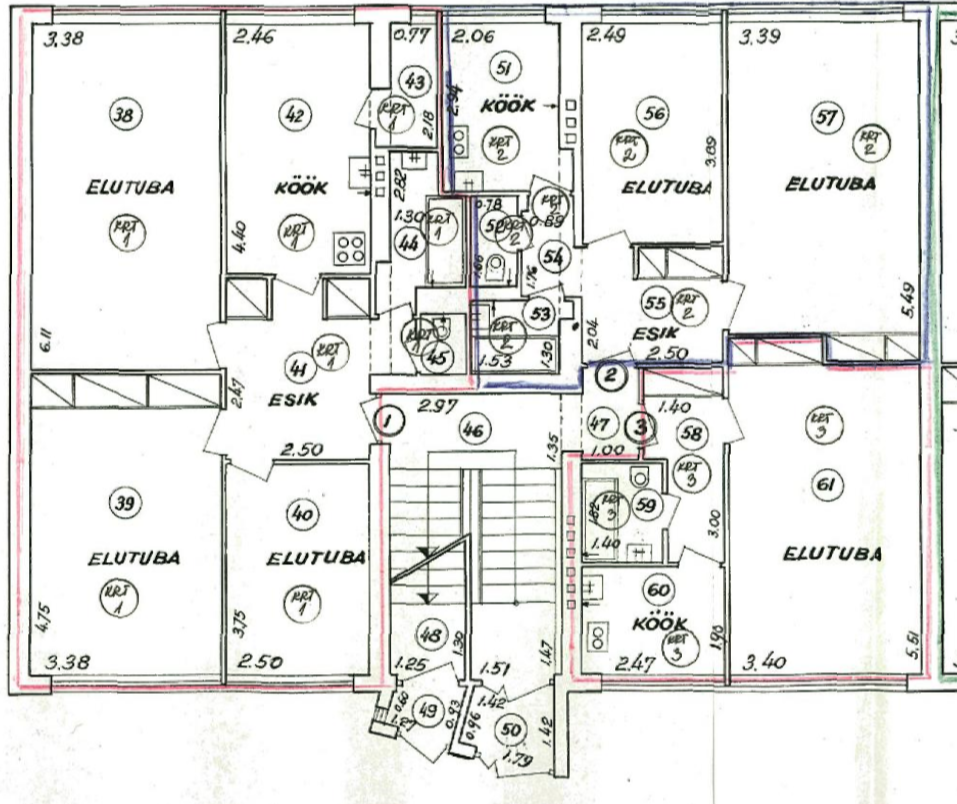

Sain isegi projekti kätte ning tuleb välja et majal ei jooksegi kandvad seinad piki maja vaid jooksevad majaga risti. Kas keegi oskab öelda, et kas elutoa ja köögi vahelise seinaga on tegemist kandva seinaga või mitte? Seina paksus on umbes 11 cm
Korter nr 3 (asub joonisel paremas nurgas)

Neid on nii selliseid, kus kõik seinad (v.a. vannitoa box) on kandvad kui ka neid, kus toetub trepikoja/korteritevahelise seina peale paneel. Köögiukse saab ümber tõsta ja vannitoa suuremaks teha igal juhul, lihtsalt küsimus on projekti nõudes ja olenevalt ava suurusest lisatoestuses/silluses.
Kehvem näide: http://tartuekspress.ee/?page=1&id=1596
Üldiselt suhtle oma LOV ehitusnõunikuga ja/või KÜ-ga, kui sealt abi ei saa, siis Eesti Projekt on Tallinnas see firma, kellel kõik need ajaloolised materjalid olemas on.

KOV'i ehitusspetsialist ütles, et tema ei oska nende originaal jooniste põhjal öelda kas on kandev sein või mitte ning suunas projekteerija poole. Googeldades annab, et Eesti Projekti enam ei eksisteeri. Vaadates keldri jooniseid, siis keldris selle seina all ühtegi toetust pole vaid jooksevad ainult samasugused laiad seinad majaga risti nagu teistel korrustel. Kui tegemist oleks kandva seinaga siis kas selle seina all ei peaks ka keldris samasugune sein olema? Kuskilt foorumist on silma jäänud et vanasti tehti laepaneeli pikkusega 3 ja 6 meetrit. 6 meetrit annaks kui liita elutoa välissein ja köögi välissein kokku. Elutoa enda sein on 3.4 ( 3.4>3m) ehk 3 meetriseid paneele poleks kuidagi saanud kasutada.

Need 11 cm paksused seinad ei ole kandvad.
Võta arhitekt. Tuleb odavam.
