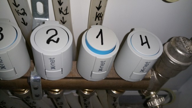

Seis seal siis selline (pildid tehtud veebruaris, kui väljas oli lumi maas ja omajagu miinust):
Tsoon 1 siis kõnealune wc. Kõigepealt vedeles see valge x-neti jubin (ongi kollektor?) üleüldse lahtiselt teiste kõrval, surusin ta sinna ritta oma ventiili otsa tagasi. See sinine rant tähistab minu aru saamist mööda seda, et ta ei ole oma soovitud temperatuuri kätte saanud ja hoiab veevoolu lahti. Kõrval nr 4 tsoon on tehnoruumi oma; kui talvel neid pilte tegemas käisin ja uks lahti oli ja külm sisse tuli, siis kerkis see ka sarnaselt üles ning ukse kinni pannes ja ruumi soojenedes rahunes maha jälle.

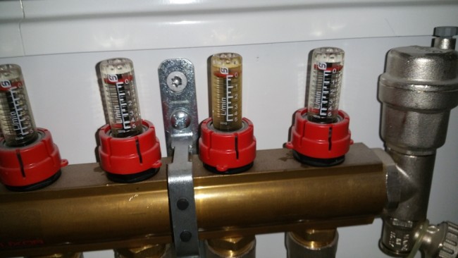

Antud rea kohal on teine rida selliseid vooluandureid:
Nagu näha, siis tsoon 1 (paremalt teine) on konkreetselt kollane, samas kui ümberkaudsete andurite klaasid ja vesi on läbipaistvad. Samuti võiks nagu arvata, et kui mingi vool läbi läheb (kuna all oli see sinine rant, siis võiks ta ju täiega voolata), siis see vedru äkki päris 0 peal ei tohiks olla, või mis? Seega kaldun arvama, et vesi seisab seal torus ja seetõttu on ka ruum külm.

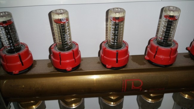

Ka osad teised vooluandurid on kollakamad ülejäänutest:
Aga võrreldes tsoon 1-ga ikka kõvasti vähem.
Nii ülemise kui alumise rea paremas otsas on õhutuskraan (esimesel ja teisel pildil näha). Alumises (valges) reas keerasin selle väikse halli jubina maha ning hakkas vett nirisema, ülemisel proovisin ka, aga mitte midagi ei juhtunud päris pikka aega, siis tüdinesin ootamisest ja keerasin jubina tagasi.

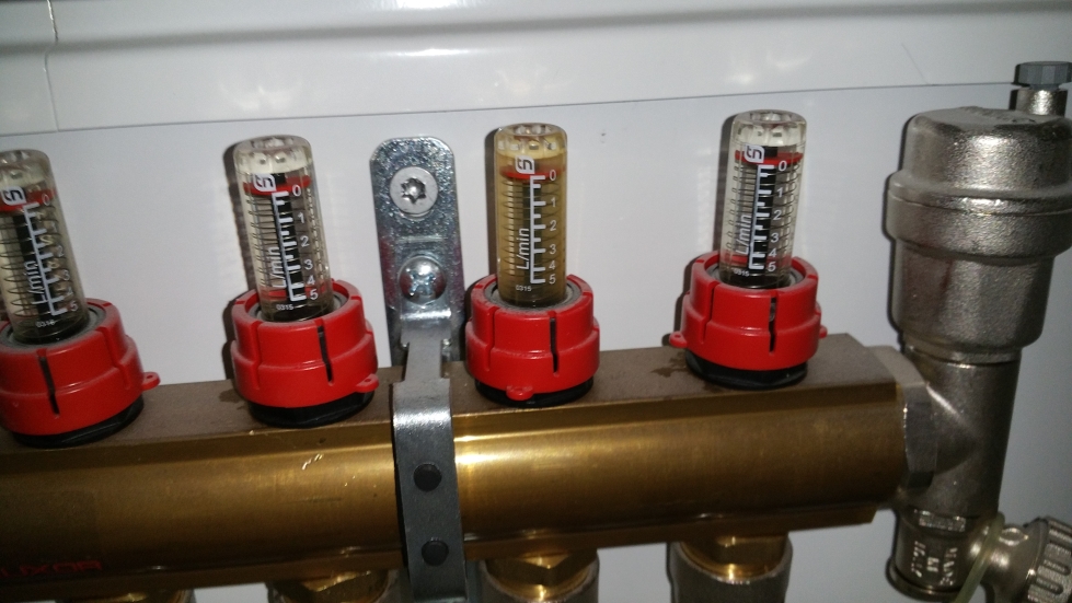

Vett ei tule siis kui süsteemis vett ei ole ehk ka siis kui vett ei ole piisavalt.
Kas teised vooluandurid näitavad vee läbivoolu kui süsteemi veerõhk on 1,5..2 bar ning veepump täätab ja sinine osa on nähtav või siis mootor maha võetud?

Kuna sa vooluhulga regulaatori näppimist ei maininud, siis kontrolli üle, kas see on ikka avatud. Ka selle saab täiesti kinni keerata nii et tilkagi läbi ei tule. Ehk sel hetkel, kui küttevajadus on ning ajam on kollektori klapi avanud ning pump töötab, kruti vooluhulgaregulaatorit (punasest rõngast).

Tänud kõigile vastajatele.
Tundub, et mingi liikumine seal toimub, vahepeal hakkab gaasikatel tööle ja vooluandur läheb põhja. Natuke tiksub, siis jääb katel vait ja andur tagasi nulli. Ja nii mingi aja pärast uuesti.
Peab katla hooldusmehe vist kutsuma asja üle vaatama.

Lihtne viga - lükka tsirkpump otse toitele. Praegu töötab ta põletiga sama toitel, seepärast, põleti seiskudes seiskub tsirkulatsioon.
