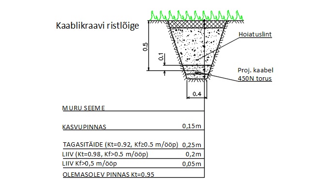

Ka topeltseinaga 50mm kõris on võimalik kaablit vahetada kui see kõri on selle jaoks paigaldatud. See tähendab kaeviku põhi silutud ja kõri sirgeks venitatud ja liivaga ümbritsetud. Selle mõtekus on juba omaniku otsustada. Kuna ikkagi on suur tõenäosus ,et kõri saab ovaalseks pressitud kraavi kinniajamise ja tihendamise käigus. Kui Tõesti tahta kaablit aastate pärast vahetada tuleks kasutada PVC toru(veetoru) või 70mm kaablikaitsetoru (6m latid). 50mm kõri eesmärk on vältida külmakerkest tingitud kaabli purunemist ja võimalus kraav täita sama sodiga, mis sealt välja kaevati.

jyrikg kirjutas: 25 Juun 2019, 12:4150mm kõri eesmärk on vältida külmakerkest tingitud kaabli purunemist
Seda kindlasti mitte.
Kõiki maakaableid võib paigaldada lahtiselt pinnasesse, st selleks nad ongi ette nähtud.

kunn24 kirjutas: 26 Juun 2019, 00:12
50mm kõri eesmärk on /.../ võimalus kraav täita sama sodiga, mis sealt välja kaevati.
Sellist jama ei kirjuta mitte ükski projekteerija projekti kõri põhjenduseks. Kõri on raskesti (loe: kallilt) ligipääsetavates kohtades kaabli vahetuseks, betooni läbiviikudesse, teineteise suhtes liikuda võivatesse konstruktsioonidesse ülemineku kohas või täidab reservkaabli hilisema paigalduse võimaluse funktsiooni. Lisaks halvendab pikk kõri kaabli soojusülekannet, st kiirendab kaabli termilist vananemist. Sodi (st kive jms-t) vahetult kaabli peale ei tohi mingil juhul kühveldada. Kõri ise on veel pehmem, st õrnem, kui kaabel!
Mina kasutasin kõri küll justnimelt selle pärast, et kui kopamees pärast kraavi kinni ajab, siis mingeid jamasid ei juhtuks. Kopamees ei hellita seal midagi, vaid tõmbab täiega kõik sodi kraavi. See kollane kõri on ikkagi üpris tugev asi ja kui mõni terav kivi peale kukub, siis puruks nii lihtsalt küll ei lähe. Mul oli 45m kaablit ja enne kopaga kinniajamist viskasin esimese kihi labidaga peale, kuid ma olen kindel, et 99% kaablitest aetakse kinni suvaliselt, lihtsalt kopp tõmbab sodi peale ja kogu lugu.

T25 kirjutas: 26 Juun 2019, 09:1899% kaablitest aetakse kinni suvaliselt, lihtsalt kopp tõmbab sodi peale ja kogu lugu
Ei aeta midagi suvaliselt kinni, kui mingigi arvestatav firma teeb. Järelvalvele esitatakse fotod enne kinniajamist ja tehakse kaetud tööde aktid.
Kaabli alune täidetakse liivaga ja kaabli peal on 20 cm liiva.
