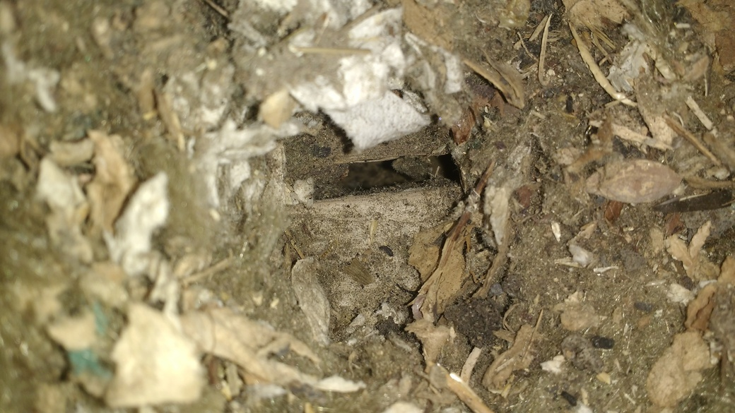

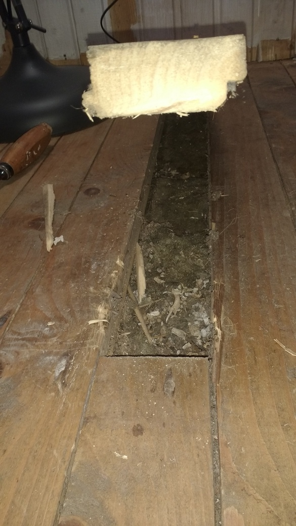

Planeerisin põranda soojustamist, kuna vanaisa sõnade järgi pidi laudise all olema puhas muld. Huvi pärast võtsin ühe laua lahti - selgus et seal ikka midagi enamat:
Villakihi all on järgmine laudis - selle all omakorda tühjus.

Ei usu, et all oli uus laudis.
Ei loe ennast targaks põrandate alal, aga ka mind huvitaks, et kuhu sa selle alusvaiba tahad paigaldada. Eks targemad kommenteerivad. Minu teada alusvaip ei ole soojustusmaterjal. Samas, kui sul on külma ja vihmaga ümber keha on 2-3mm parketi alusvaip, siis ikka nii külm ei ole kui paljalt samades tingimustes.

Praegune põrand + alusvaip + parkett.
Mulle tundub, et praegune soojustus võib täitsa elatav olla - küsin targemate arvamust ja soovitusi ka
