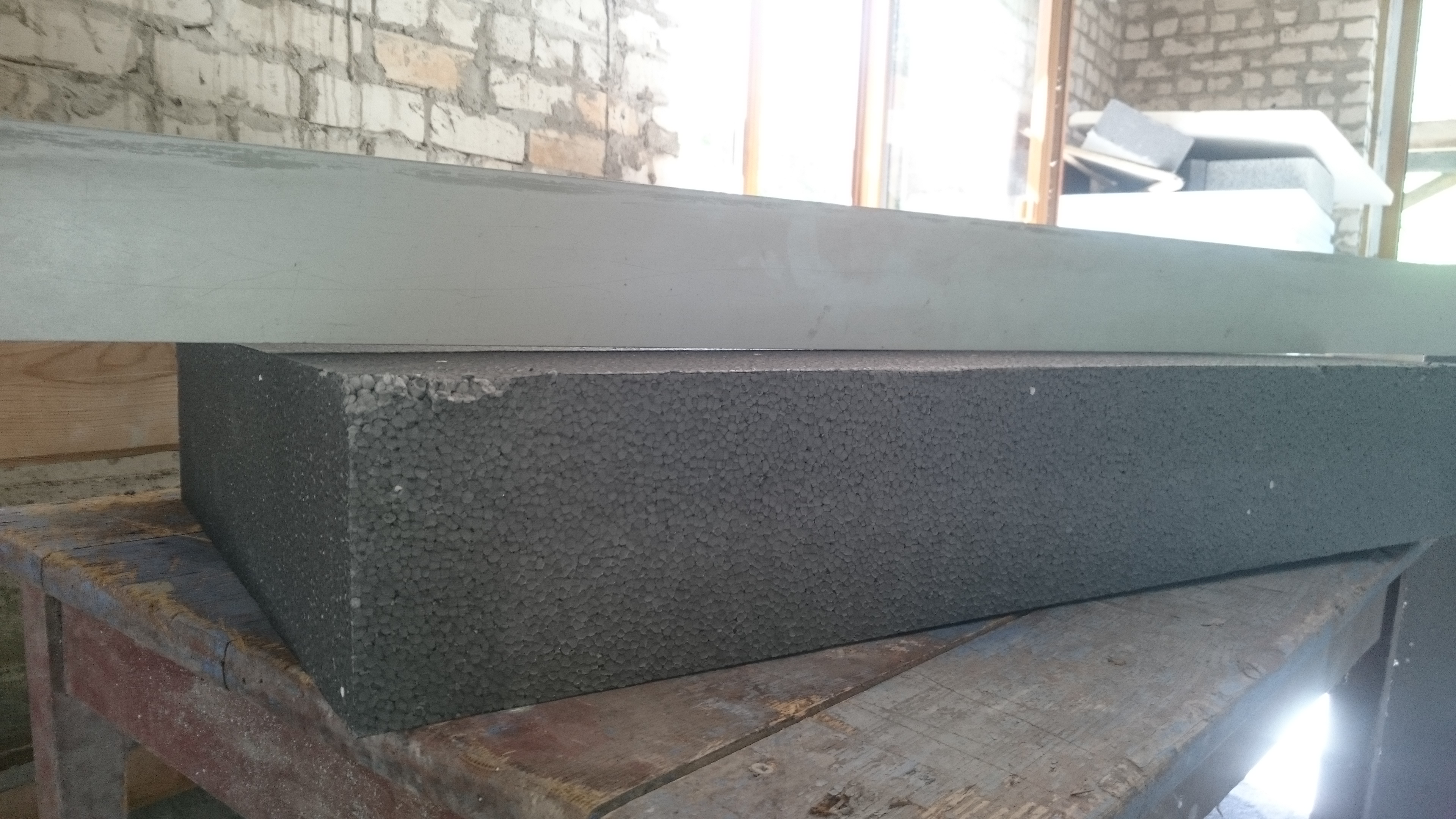

Tere.On kellelgi kogemusi Eps 60 silver 150 mm plaatide kõverusega?Nimelt käsil fassaadi soojustamine ja otsin sirgeid plaate.Ostsin prooviks paki Estplasti ja Reideni peno, mõlematel 3 plaadist 2 kõverad 3-4 mm.Kas see on nüüd uus normaalsus et enamus plaate on 3-4 mm keskelt kaardus.Isegi tootjal ei ole enam vahet,olgu Estplast,Reideni plaat või Proplast.Mingi 5 a tagasi sai Estplastist enamus penot valmis ostetud aga tookord jäi see seisma nüüd panin selle seina ja mitte ühtegi kõverat plaati polnud.Nüüd tekkis mõte et paneks ühe kihi veel aga et taha nagu neid kõveraid plaate panna.Ehk keegi teab keegi midagi sellest rääkida...

Pane 3 kihti 50mm plaate, ülekattega. Tööd rohkem, aga tulemus parem, ka pragude poole pealt vaadatuna.

Läheb liiga kulukaks ja aeganõudvaks.Sel juhul oleks lihtsam plaadid sirgeks lihvida.

Kui mu mälu mind ei peta, siis vanasti pidid EPS plaadid valmistamise tehnoloogia järgi tehases paar kuud seisma enne, kui need lõplikult mõõtu lõigati. Vist just nimelt selleks, et oma kujumuutused läbi teha.
Ma nii puusalt tulistades pakun, et praeguse buumi ajal pole kellelgi enam aega seda oodata. Lõigatakse kohe mõõtu ja paisatakse müüki. Nii need plaadid tagantjärgi kõveraks tõmbuvad.

Suts vähem kui 20 aastat tagasi oli vist kipsplaatide tootjatel juhend, et kipsplaate ei soovitatud enne viimistleda kui need olid paigaldatuna seisnud 7 või 10(?) ööpäeva seinas/laes, et plaadid "aklimatiseeruksid". Ja paigalduse ajal ja peale paigaldust pidi ruumides olema enam-vähem sama temperatuur, mis hilisemal ruumide kasutusel. Tänapäeval pole osadel korrusmajadel veel katustki kui esimene korrus valmis ja kütmisest/stabiilsest kasutustemperatuurist pole mõtet rääkida. Kapitalismi võlud!

Tundub loogiline ja endalegi meenub kusagilt ammusest ajast et pidi 8 nädalat seisma enne kui lõigata.anto kirjutas: 09 Juul 2019, 14:58 Kui mu mälu mind ei peta, siis vanasti pidid EPS plaadid valmistamise tehnoloogia järgi tehases paar kuud seisma enne, kui need lõplikult mõõtu lõigati. Vist just nimelt selleks, et oma kujumuutused läbi teha.
