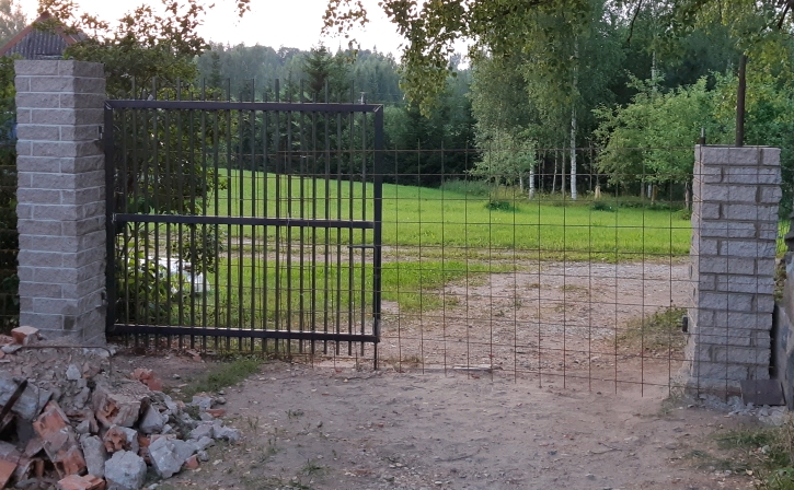

Kuna sai endale uus aed keevitatud ruuttorudest, siis küsiks sellist asja - kas keegi Kemet RV toodanguga on midagi värvinud? Alpinast ja Teknosest olen kuulnud seda ja teist, aga kuidas on Kemeti toodangu vastupidavus? Kuna tegemist on veel hetkel halja metallpinnaga, siis Hammerite esialgu ka peale ei topiks. Pigem kerge matistus, krunt alla ja nimetatud firma toodang peale.

https://zincpot.ee/ Peale tsinkimist saad lasta ka üle värvida. Toimib ja kestab.
Tsinkimata värvimisel on see miinus, et toru jääb seest katmata ja hakkab seest roostetama. Kui aiapost on õhukese seinaga torust roostetab see maapinna piirilt varsti läbi.

Kuna aed ise on 2x1.85m lai ja 1.6m kõrge, ühe paneeli kohta 21tk 2x2 ruuttoru püstiselt peale keevitatud, siis kuhugi tsinkimisse viimine ei tule hetkel kõne alla, kuna kahjuks ei saa ka aiaauku selleks ajaks lahtiselt jätta. Korra mõtlesin ka pulbervärv jne variandid läbi, aga kuna vaja ka teisele poole maja üks värav veel teha, siis kisub liiga kulukaks. Püstitorudele kavatsen panna odaotsad tippudesse, alt maapinnani ~10+cm. Kas alla otsa on mõtet toppida neid poes müüdavaid torukorke? Olen arvestanud, et ilma tsinkimata värava eluiga kahaneb, aga ei tahaks ka et järgmisel kevadel tuul värvi maha puhub.

Kas sa ei kahtlusta, et alt korgiga suletud torusse hakkab kogunema kondensvesi ja jääb sinna seisma? Ise jätaks just alt lahti.

Kodus põlveotsas paraku kestvaid lahendusi ei saa. Isegi tavalise alküüdvärviga katmiseks tuleks aluspind ennem ära puhastada. Näiteks haaveldades või liivapritsiga. Uus toru on õline ja keevituskohad on kaetud põlemisjääkidega.

Ma värvisin mitu aastat tagasi tavalised vanad aiapostid ära, algul mingi krundiga ja siis rohelist värvi peale, ei mäleta värvi marki, senimaani püsib.
