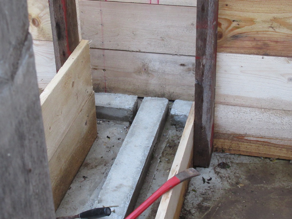

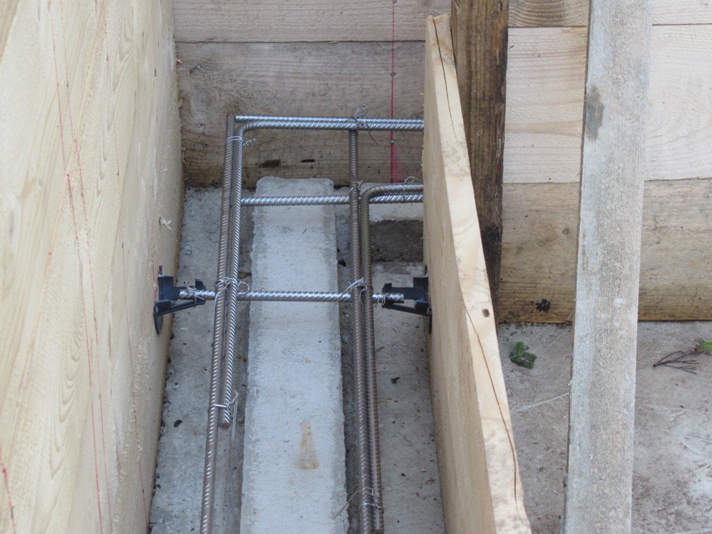

6cm kõrge x10 cm lai betoonist klots/tapp, milles olid ka varadad sees. Tekib emane-isane ühendus ja loodetavasti piisavalt ankurdab ülemise otsa alumisega. Esialgu ma planeerisin seda klotsi selle mõttega, et maapinna surve/külmumine vms tõttu ei lükkaks ülemist otsa alumiselt plaadilt minema, kuid hiljem selgus, et probleemiks osutub veel plaadi kerkimisel näiteks tagumisest otsast külma tõttu ülemise osa liikumine/kaldumine, mille tõttu murrabki ülemise osa alusplaadist lahti, kui tagasitäide on tihe liiv, kruus vms. Selleks ma nüüd teengi penost krae ümber, mis hakkab seda liikumist leevendama. Õnneks jäi mul penot kõvasti üle garaazi lae soojustamisest, kuhu ma planeerisin esialgu 60 cm penot, kuid 40 cm juures läks isu ära selle paigaldamisest. Pealegi tundub mulle, et pole mõtet ühte piiret liiga palju soojustada, kui mujalt külmasildade kaudu rohkelt soojust minema paneb. Ehk siis penot mul on piisavalt, et see krae ümberringi ära teha. Kõik see mul esialgu plaanis polnud, aga selliselt lõppes lihtsalt minu katsetus madalvundamendiga. See jama jääks ära, kui ülemine ots oleks õhus, kuid mul on pooleldi maapinnas ja ma tõesti ei näinud ette seda jama. Minu arvestuste kohaselt , kui piisavalt palju penot on ümberringi, mis leevendab ülemise osa liikumise, siis midagi hullu ei tohiks juhtuda ja kujupüsivus peaks olema tagatud. Ja veel, arvestades seda, et varras oleks ankurdatud 30 cm plaadis umbes max 25 cm pikkuselt, siis poleks sellest vardast tõenäoliselt ka väga palju kasu. Metalli puhul saaks varda ära painutada, et ankurduspikkust suurendada, kuid klaasfiibriga pole midagi teha.jan kirjutas: 11 Sept 2019, 23:53 Kuidas on seinad, mille saalungit ehitad, vundamendiga seotud? Ma piltidelt ei näe ühtegi armatuurvarrast vundamendist üles tulemas? Häda pärast muidugi saaks ka puurida ja keemiliselt ankurdada tagantjärgi aga lihtsam oleks olnud kohe vardad püsti jätta?

Üldiselt loetakse tavaarmeeringuga betooni elueaks 50-100 aastat enne suuremat remonti. Eluiga sõltub armatuuri kaitsekihist ja tingimustest, mis kaitsekihile mõjuvad. Samuti veel betoonist endast ja lisanditest, mida sinna on juurde segatud. Kuskilt just lugesin, et on mingi spets parandussegu/ betoon välja mõeldud, mille 2mm kiht on võrdne 100mm tavabetoonist kaitsekihiga. Lugesin veel ka, et liiga paksu kaitsekihi korral tekib selline paradoks, et võivad tekkida praod, mida pidi siis soolad jms veelgi kiiremini armatuurini jõuavad ja hoopiski kiiremini võib ära laguneda. Kokkuvõttes siis igavene jama selle betooniga armeerimisega. Ilma armeerimata betooni eluiga võib olla tuhandeid aastaid, nagu tõestavad mõned vanad ehitised. Oluline on muidugi ka betooni koostis. Praeguse aja betoon on küll tugev, kuid praguneb kergesti ja sealt hakkabki pihta lagunemine. Lugesin ühe kiriku kohta, mille vundamendi elueaks planeeriti 1000+ aastat, et sinna ei pandud tükkigi rauda, kuna justnimelt raud saab esmajärjekorras saatuslikuks , isegi kui on roostevaba. Selles vundamendis kasutati spetsiaalset betooni koostist, mis erineb tavapärasest. Ma väga ei süvenenud, aga põhiidee oligi selles, et tänapäeva betoon on liiga rabe ja praguneb, kuigi survetugevus on väga kõrge. Miks valisin roostevaba armatuuri? Võibolla ehk peabki ca 3 x kauem vastu kui tavaline, nii et 3x hinnavahe tuleb selle pealt tagasi. Omaette teema on roostevaba armatuuri painutamine. Ma kasutasin rendist võetud käsipainutajat ja igalt poolt , kust ma lugesin, siis roostevaba metalli töötlemisel ei tohiks tegelikult tavametalli töötlemiseks mõeldud tööriistu kasutada, kuna metallipuru surutakse roostevaba metalli sisse ja siis hakkab sealt roostetama.Urmas kirjutas: 19 Sept 2019, 22:09 No ei julge üle uue viadukti sõita kui seal on kasutatud roostetavat armatuuri, küljed on ca 20-25cm paksused, kaare keskel ka eriti üle 30cm ei paista olevat.
Mõned ilmekamad nopped, mis olen internetiavarustest leidnud raudbetooni eluea kohta:
By itself, concrete is a very durable construction material. The magnificent Pantheon in Rome, the world’s largest unreinforced concrete dome, is in excellent condition after nearly 1,900 years.
Early 20th-century engineers thought reinforced concrete structures would last a very long time – perhaps 1,000 years. In reality, their life span is more like 50-100 years, and sometimes less.

Lisaks survetugevusele on konstruktsioonides ka tõmbetugevust vaja.T25 kirjutas: 20 Sept 2019, 08:26vundamendis kasutati spetsiaalset betooni koostist, mis erineb tavapärasest. Ma väga ei süvenenud, aga põhiidee oligi selles, et tänapäeva betoon on liiga rabe ja praguneb, kuigi survetugevus on väga kõrge.
Oleksid pidanud ikka fiibri panemaT25 kirjutas: 20 Sept 2019, 08:26 kasutasin rendist võetud käsipainutajat ja igalt poolt , kust ma lugesin, siis roostevaba metalli töötlemisel ei tohiks tegelikult tavametalli töötlemiseks mõeldud tööriistu kasutada, kuna metallipuru surutakse roostevaba metalli sisse ja siis hakkab sealt roostetama.
