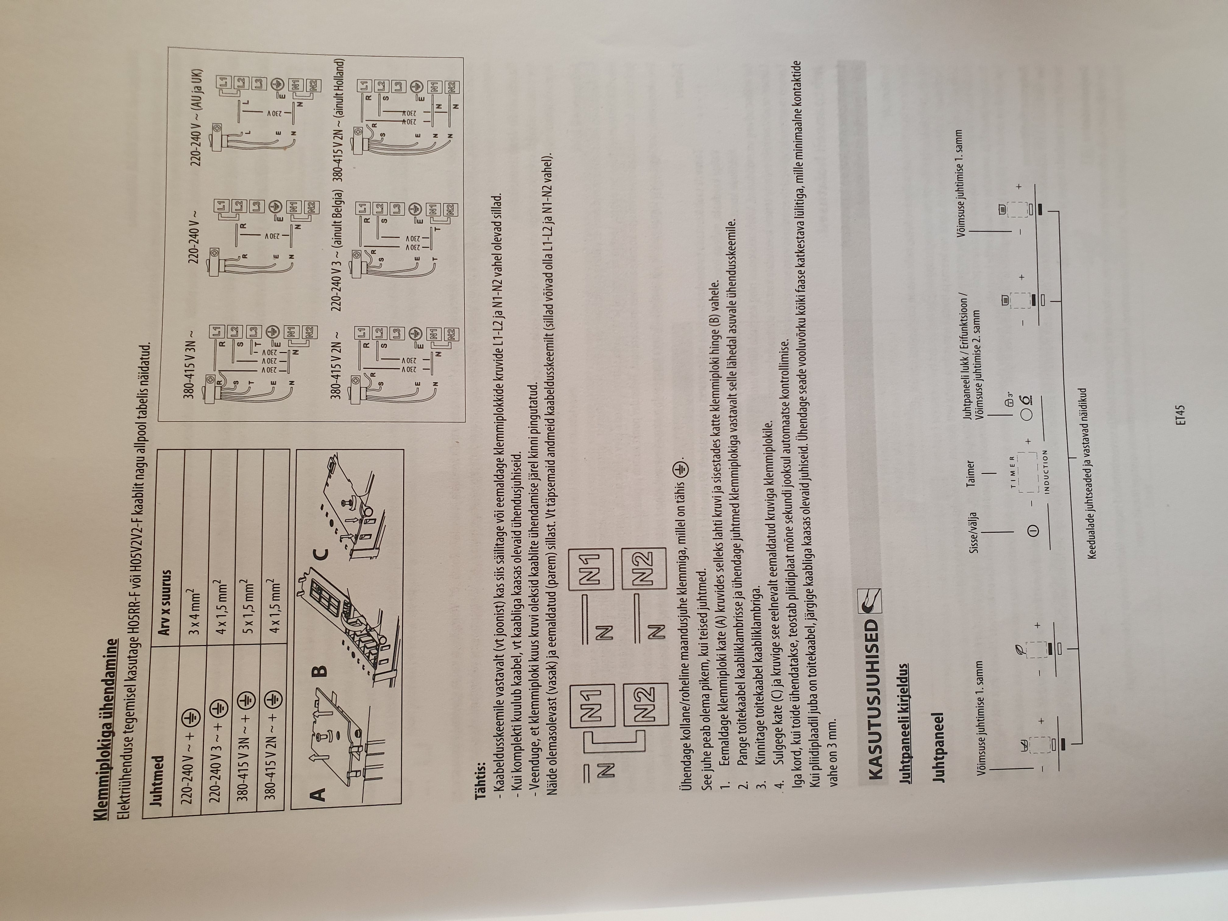

Soetatud induktsioonpliidil on mitu erinevat võimalust ühendada. 3 juhet 1 faas, 5 juhet 3 faasi, 2 faasi (eraldi välja toodud riigis kus nii saab) jne. Kui õigesti mäletan, siis 1 faasiline ühendus vajas 3x4mm2 kaablit ja 3 faasiline näitas 5x1.5mm2. Samuti peab sisselülitamisel reguleerima maksimum võimsuse. Ei tea mis minimum on, kuid tean, et maksimum oli ~7200W.

Viidatud Kasutusjuhendis toodud erinevad ühendusvõimalused näitavad, et erinevates riikides müümiseks valmistatakse erineva ühendusviisiga mudeleid.
Kasutusjuhendis on kirjas, et konkreetse seadme ühendus tuleb teostada seadmel oleva märgise järgi. Trükitud paberil juhend on kõigile versioonidele ühine ja see on üldine juhis mis ei määra konkreetse seadme ühendusviisi.
Viidatud seadme tootja andmelehel on kirjas, et tegu on 1 faasilise seadmega, mis täisvõimsusel töötamisel (7200W) tarvitab 31,3A voolu.
Menüüs on küll punkt "Võimsuse juhtimine", aga see tagab et võrgust võetav koguvõimsus ei ületaks etteantud väärtust ning tekitab sellise olukorra kus näiteks ühel keedualal praadides lülitab teised keedualad välja.
Selline pliidiplaat sobib korterelamusse, kus on varem olnud 1F elektripliit ja olemas 32A korteri peakaitse.
Kui korteri peakaitse pole 32A siis tuleks renoveerida korteri juhtmestik ja taotleda ühistult luba peakaitsme suurendamiseks (mis võib osutuda probleemseks).
Eramus peaks sellise pliidiplaadi kõikide rõõmude kasutamiseks ampreid juurde ostma (kui olemasolev peakaitse pole 32A) ja hiljem lisanduvad ka suurenenud peakaitsme ampritasud.

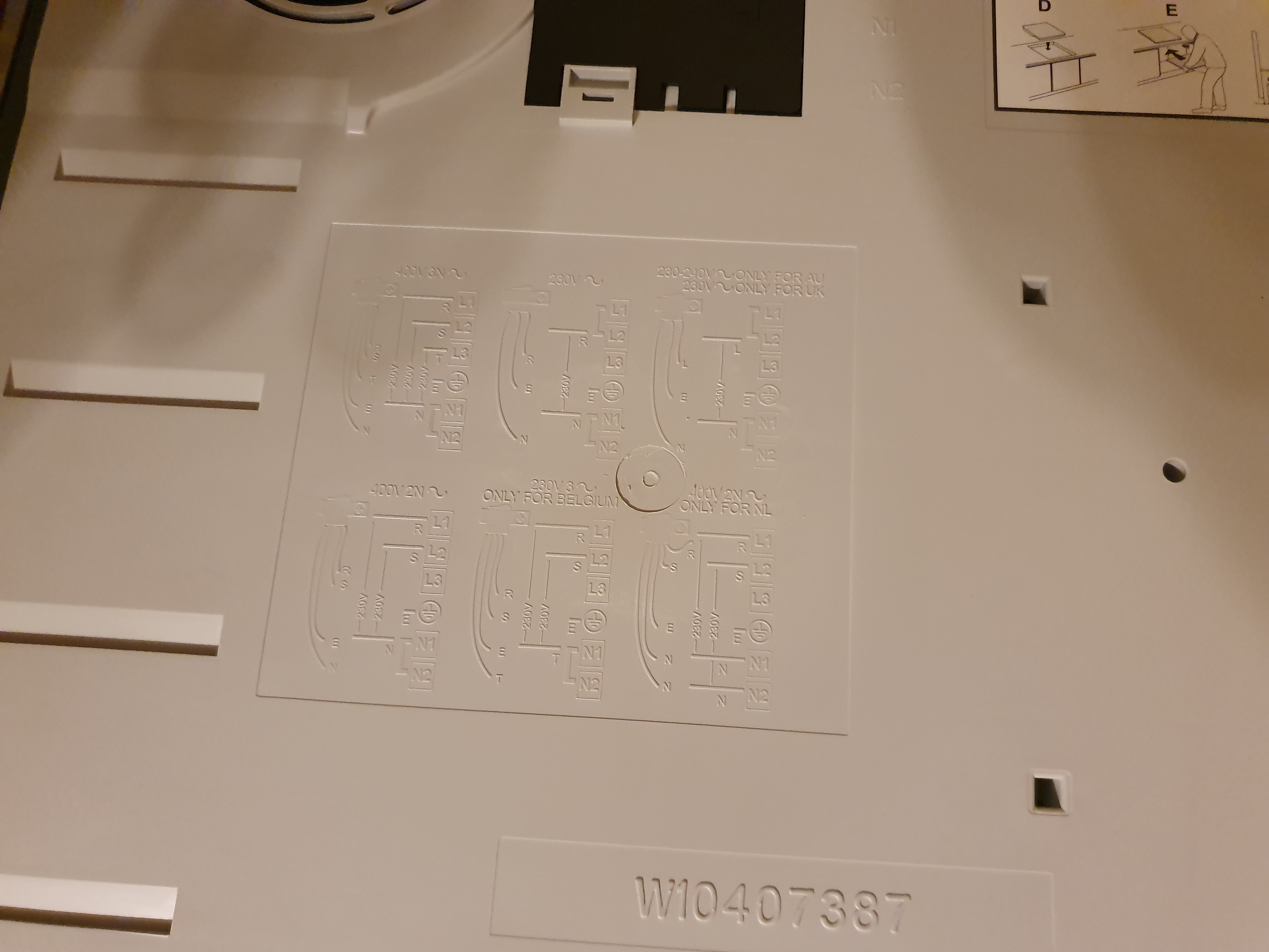

Tohib küsida, kust selle välja lugesite? Pliidil endal on kõik ühendused olemas (L1, L2, L3, N1, N2, maandus) ja kaks eemaldatavad silda. Huvi pärast käisin ka pliidi all neid skeeme vaatamas ja seal on ka kõik skeemid olemas nagu raamatus. Seega kõik ühendamisviisid on korrektsed ja võimalikud. Kaasas oli ka 5x1.5mm ~1,2 meetrit pikk kaabel. Kolmel joonisel pole riikidest midagi räägitud, seega eks ise saad ikka valida. Ma igatahes panen 3 faasi taha. Seal kirjas ka, et iga kord, kui voolu saab taha, teeb automaat kontrolli. Eks siis kontrollib millistel klemmidel pinge, jms.
Ise topin sinna küll 5x2.5mm2 kaabli, kuna vana pliidi jaoks juba oli veetud 5x2.5.
Järeldus on tehtud Teie poolt viidatud lingil oleva ACM 918/BA | 859991007450 koodiga seadme andmelehel (EAN kood8003437831423) tootja poolt, tehnilistes andmetes avaldatud nimivool 31,3A.
Kontrollige, võibolla on Teil plaadil erinev number kirjutatud (mõni number erinev) ja kas sillad ka tegelikult on eemaldatavad.
(Olen kohanud pliiti, kus sillad polnud eemaldatavad, lihtsate vahenditega.)
