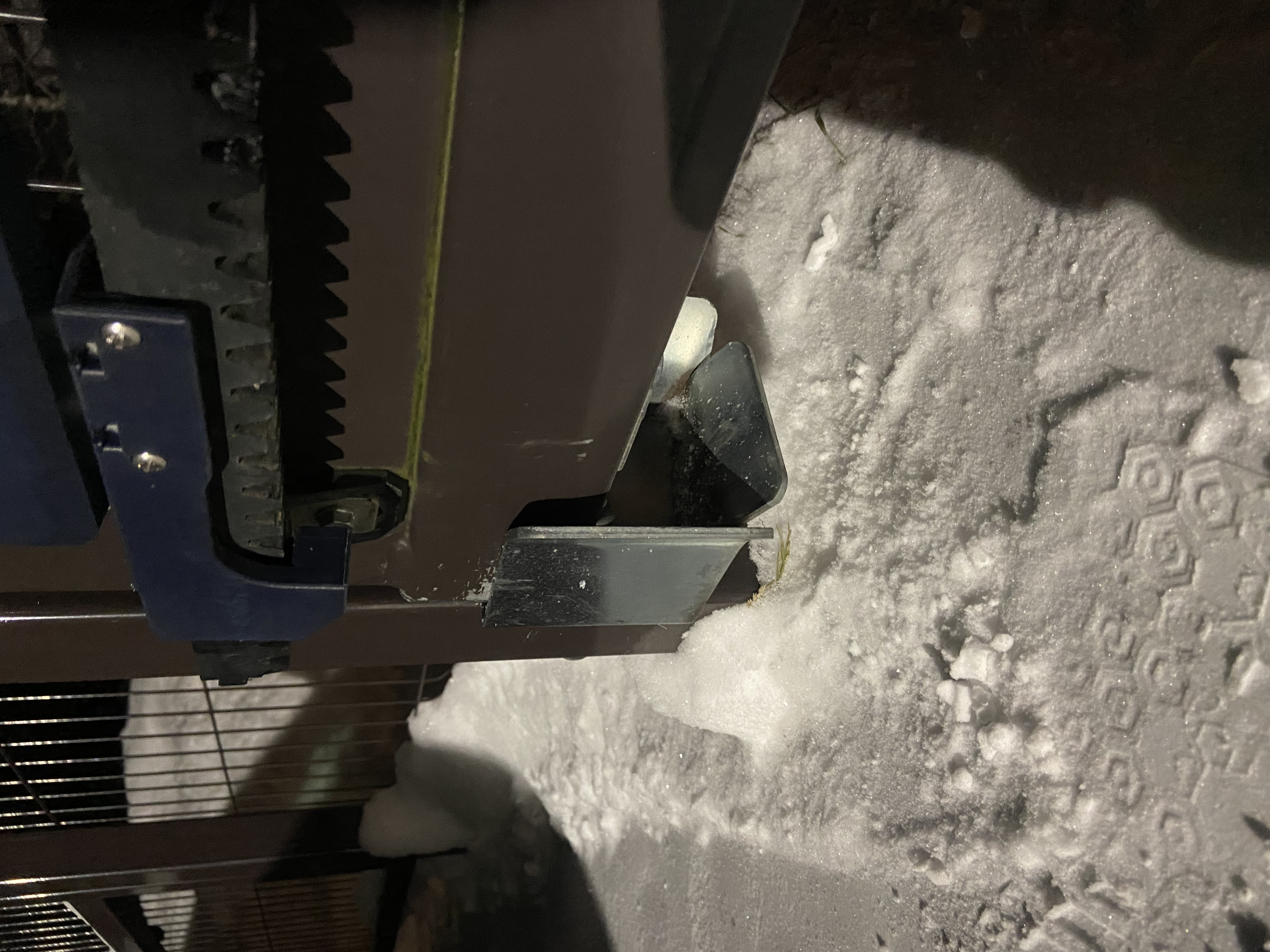

Korpus suht okeilt paigas. See murekoht ei olegi nö peidus eriti. Vb seletasin kehvalt, probleem sral hammasvöö peal mingi vedru. Et kui värav kuhugi poole lõppu on jõudnud, siis see värava lõpus olev lisa plaat, vms liigutab seda vedru mis omakorda paindudes läheb mingi mikrolüliti vastu. Kui värav nüüd kas lahti v kinni koguaeg, see siis kergelt paindes ja pingeall hoiab mikrolüliti nupu osa sees. Nyyd kui ilm muutub ja miskit ette jäätub, siis see väike nupp ei liigu lahti/ välja. Kui meeles pärast, teen pildi kohast.
remo22
Postitusi: 230
Liitunud: 04 Okt 2011, 20:31
Re: Liugvärava hooldus, manual ja rikked
Tegin kiiruga mingid pildid, seda vedruosa mõtlen ja seal
Need punased lülitid. Suht kehv lahendus kus siiski lumi pääseb peale ja kui mingi sula ja külm vaheldumisi, siis kerge oht jäätuda nupul, kui jätta värav lõpuni olekusse, kus vedru vastas. Hetkel vaatasin, et kui nt avan värava lõpuni ja siis liiguan nö gramm tagasi puldiga, siis punased nupud saavad vabaks külmumist ei toimu kinni. Pikk jutt, aga vast saab pihta :)

Jah selliseid süsteeme olen ka pidanud kõpitsema. Need on nadid jah meie ilmaoludesse. Sellepärast mainisingi, et magnetitega ( lõpus ja alguses) on asi kindlam. Seal kõik kaetud. Sul ei ole muud varianti, kui leiuta mingist plastikust või plekist nn. kaitsekatus selle mootorikorpuse külge, et vihm lülititeni ei pääseks. Kui aga on vana automaatika, siis paigalda uus. Muidugi garantii korras solguta firmat kes meie kliimasse mitte sobiva automaatika sulle müüs. Las leiutavad.

Aastajagu möödas ja probleem puudus seni, kui üks öö külm oli. Sama jant meetri kaupa avanemisel.kuna eelmisel aastal leidsin jukerdava koha üles, siis seekord läks kiirelt. Sama jollari tagant vôtsin vanad mikrolylitid ja asendasin uutega. Eks nüüd vaja veel külmasi oodata, et näha kas vôis viga olla vana lüliti sees olevas niiskusea nàiteks. Katsetamise jaoks 4 euri lülitite eest pole palju, kui viga kuskil mujal siiski. Mis selle bft brändi juures natuke häirib, et kôik edasi müüjad ei taha pakkuda varuosi. Nàiteks sooviksin selle sinise plast korpuse kaane uue panna ja luku südamiku uue osta uute vôtmetega, kôigi vastus ühtne, et pole saada vaid osta uus komplekt. Ebay lehel korpus olemas, ilmselt sealt tellima. Lukuga on kehvasti, seda pole suutnud leida.

Seal nagu magnetid ei peaks olema? Mis värava käiku piiravad. Paistab mingi hirmvana mudel olema-see julla seal pildil mikrolülitite vahel. Mul bft aga magnetitega.

Egas midagi, peabki hakkama uuenduskuuri tegema. Lülitite vahetus ei andnud tulemust, sama seis -2 vàljas ja kôik samad sümptomid. Mis need vôimalikud valikud lahendused oleks, see mikrolülititega ja jollariga osa ümber teha mingi custom lahendusele? Uus automaatika krempel?

Ilmselt midagi jäätub seal sees, kisu lahti vaata, vbl kasutada mõnda paremat määret või paigaldada seest kuivad mikrolülitid. Paigaldada ka mingi kate, et lumi sisse ei pääseks juhul kui on võimalik, pildid halvad, ei saa palju kaasa rääkida

Kopsiku enda all ma ei usu et midagi juhtub, nôrgina lülina paistab see jollar oma lülititega.

Noid mikrolülititega mootoreid toodetakse ja paigaldatakse siiamaani. Tegelikkuses paks sellel vedruga hooval olema kummist ümbris niiskuse ja sademete tõkkeks ( nagu nõuka ajal auto käigukangi ümber oli). Samas selle kummijulkuga see jama, et korjab enda külge lund, siis jäätub ja puruneb. Ideaalne tema kohale teha sademete kaitseks miski katus. Samas on tegemist odavama otsa ajamiga. magnetitega on veits kallim ja meie kliimas ka lollikindlam. Samas BFT-d saastaks ei saa nimetada- nende kallimad mudelid toimivad vägagi hästi ka meie kliimas.
