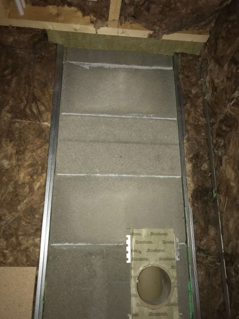

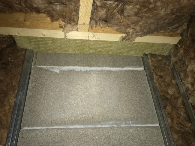

Loodan, et pole väga rumal küsimus. Nimelt on plaanis leiliruum lõpuni valmis ehitada. Ehitajad on teinud töö niikaugele, et leiliruumis vill seina pandud, kuid niiskustõke on tegemata. Leiliruumi ühe seina osaks on korsten, mille ette tuleb keris. Korstna kõrvale on pandud metallkarkass selliselt, et karkassi ja korstna vahel on umbes 2-3mm vahe. Kuidas on kõige parem see vahe katta, et niiskus seina vahele ei pääseks? Lisan ka pildi , millel on kirjeldatud olukord näha.
Samuti on küsimus, et kuidas lakke mineva niiskustõkke ja korstna vaheline osa tihendada?
Kolasin ise ka internetis ringi ja leidsin, et tulekindlat vahtu ei soovitata panna, kuna see võib mürgiseid aineid eraldada mingitel temperatuuridel.

Millised on järgmised kihid?
Kas siin on tegemist villaga ümbritsetud šamottoru ning korstnaplokiga? Kui kuumaks selle välispind minna saab?
Üldiselt võiks aurutõkkena kasutada alumiiniumfooliumi, saad kõik ühendused ja nurgad alumiiniumteibiga üle teipida (sh. korstna juures, kui liim lubatava temperatuuri ära kannatab)

Tegemist on Rondo Plus korstnaga, seal on keraamika sees ja välispind väga kuumaks ei tohiks minna. Pigem tuleb kuumus selle ees asuvast kerisest.
Plaanis kasutada jah fooliumit, aga kui teipida see korstna külge, siis ei jää see nii tihedalt ju? Korstna plokk pole nii sile. Aga teoreetiliselt võiksin siis teipida karkassi ja korstna vahe lihtsalt alumiinuimteibiga kinni?

Peaksid korstnatootja sertifikaatidega tutvuma. Kuna kerisest tulevad 600 C suitsugaasid siis võib ka korstna välispind vägagi kuumaks minna (võibolla isegi lausa 600 C). Kui kuumaks saad korstnatootjalt teada. Ja siit tulevad ka korstna ümber paigutavale villale erinõuded - villa maks lubatud temperatuur peab olema kõrgem kui korstna välispinna võimalik temperatuur.

Kui soov see korsten ära hüdrotada, siis paigalda sinna tsementkiudplaat peale, karkass olemas. Vuugid kuumakindla silikooniga ja edasi juba tee mis tahad sellega.

arno14 kirjutas: 16 Dets 2019, 10:03 Kui soov see korsten ära hüdrotada, siis paigalda sinna tsementkiudplaat peale, karkass olemas. Vuugid kuumakindla silikooniga ja edasi juba tee mis tahad sellega.
Korsten peab ju kahest küljest vaadeldav jääda, plaadiga katta ei või minu teada.
