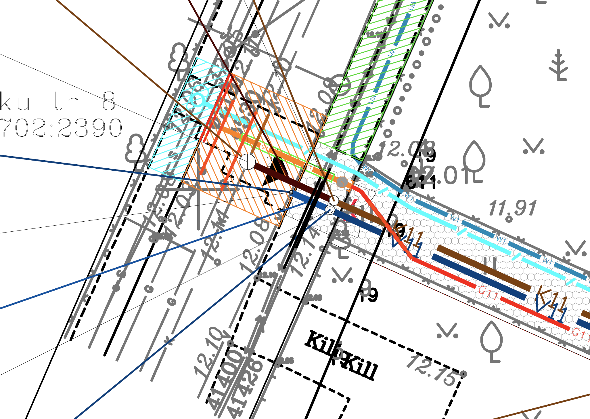

Faktid:
* elamu ehitusluba on väljastatud ja kehtib veel umbes 2.5 aastat;
* koos elamu ehitusloaga taotleti ka kanalisatsiooni ja vee liitusmispunktide ehitusluba;
* KVVK projektid on teostatud nõutava tasemega inseneri poolt (selle ümber vaidlust pole);
* koos ehitusloa taotlusega kooskõlastas TV ka eelnimetatud projektid ja luba väljastati;
* ehitusluba nii hoonele, kui punktidele on jätkuvalt kehtiv;
* KVVK projektide kooskõlastuste kehtivusaeg on 2 aastat, seejärel tuleb kooskõlastust TV juures "uuendada".

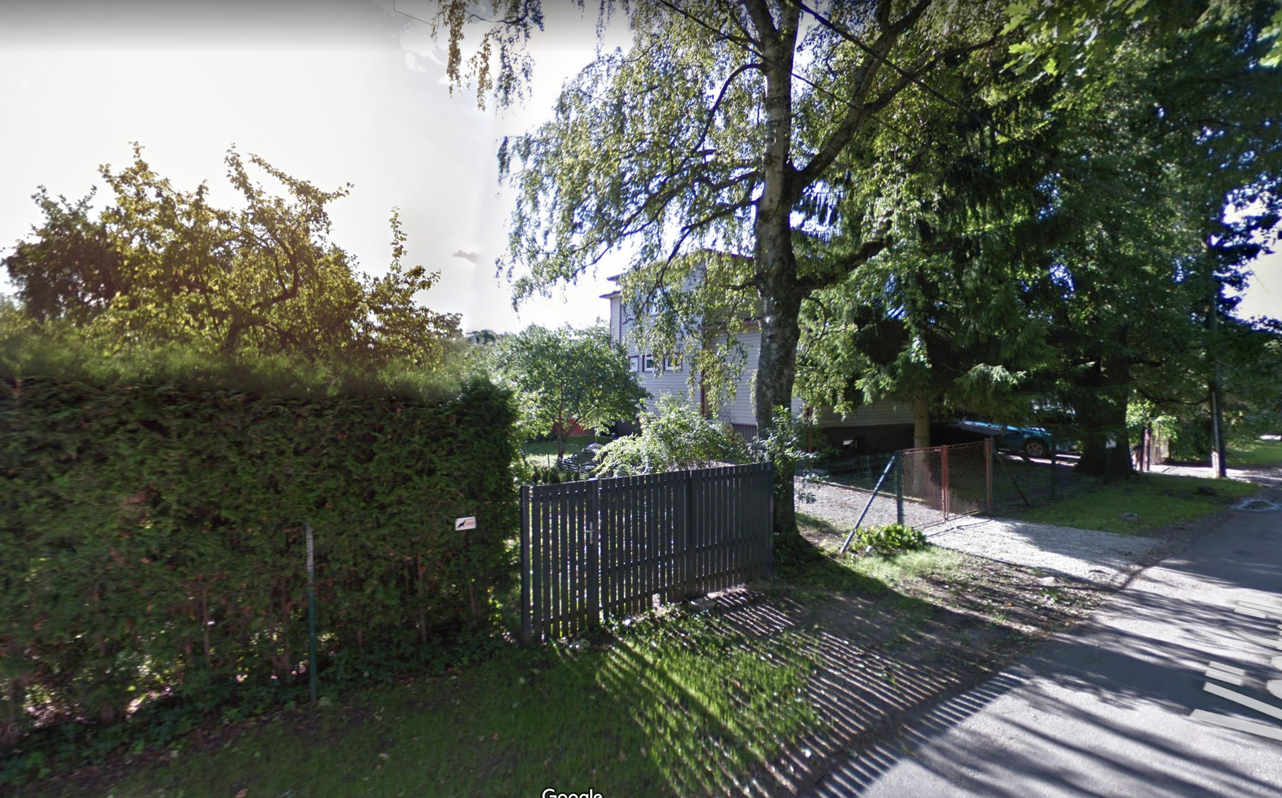

Ja selle koha peal jookseb kinni. TV "avastas" joonise pealt naaberkriundil puu, tuvastas, et puul on juurestik ja pärast seda pole nõus algsesse asukohta liitumispunkte välja ehitama. TV ütleb ühemõtteliselt, et neid seadus ei huvita ja nõuab liitumispunkti nihutamist algselt planeeritud kohast kaugemale, sõiduteele, märkimisväärselt kaugemale, kui seaduses, Tallinna ühisveevärgi ja kanalisatsiooni eeskirjas või projekteerimistingimustest toodud. Kohe kui ma ütlen, et ma olen nõus liitumispunktide asukohaga keset teed on TV nõus, senimaani leidub igasuguseid põnevaid põhjuseid, miks mitte kooskõlastust uuendada ja punkte mitte välja ehitada. Aga liitumispunktidega kesete teed pole nõus jälle Tallinna linn.
Ma ei küsi siit lahendustus olukorrale, kus TV lõdva randmega rikub seadust, ma küsin, millised tehnilised probleemid võivad mind oodata, kui ma ehitan krundi sisese torustiku krundipiirini välja enne liitumispunkte s.t. niikua, kui ma Tallinna Veega vaidlen?

Teeme paar asja selgeks: Tallinna Vesi eriab ilmselgelt seadust, kohaliku omavalituse õigusakte, enda poolt väljastatud projekteerimistingimusi ja lepinguga võetud kohutusi. Seda kõike ma tean, selles pole küsimust aga see teadmine ei vii mind edasi.
Sõltumata sellest, kuskohal liitumispunkt asub, kas keet teed või mujal tuleb selle ehitamise kulud katta liitujal (+10% TV kasumifondi). Kaevamise seisukohast ei muutu ka midagi, sest täpset sama palju tänavat tuleb üles kaevata mõlemal juhul. Seega majadnuslik mõõde antud juhul puudub. Mis muutub on vastutus selle üle, mis hiljem saama hakkab, kui midagi muutub või juhtub. TV üritab vastutust ilma õiguslike põhjendusteta minule veeretada.
Mis puusse puutub siis see kuulub Tallinna Kommunaalameti haldusalasse ja selle üle, kas ja kuidas kaevata otsustavad nemad. Linn on öelnud, et asukoht ja kaevamise tegevus sobivad neile. Ainus, mis linnale ei sobi on liitumispunkti asukoht keset teed.
Kui ma TV-le ütlesin, et "kujutage ette kui, liitumispuktist väljauva toru osas on vaja muutsi teha tee all. See maksab miljoni!". Mille peale TV vastas: "Just-nimelt, ja miks TV peaks selle eest vastutama." Ehk see ongi see kivi mille all vähk peidus on. Vastutus ja klud kui tulevikus midagi juhtub.
Audientsi osas olen ma kohtunud ja telefonitsi vestelnud "Tehnilise konsultandiga", see tundub olevat tase, milleni TV on nõus mind lubama, soov rääkida ülemusega on pareeritud. Ma olen antud teemal linnaga rääkinud aga nad on öelnud, et asja lahendamine võtab mitte vähem, kui paar kuud. Nüüd lisa siia juurde 200 päeva mis on maksimumaeg torude väljaehitamiseks ja ma justkui ei saagi enne järgnevat sügist (pigem küll talve) midagi teha.
Mis toru asukohta krundil puutub siis krundini viib kitsas, 20m pikkune ja 4m laiune servituut ja see on tehniliselt ainuke võimalik koht liiitumispunkti ehitamiseks. Toru paiknemise servituudil määrab ka olulisel määral asjaolu, et seal on ühes servas juba elektriühenduse kaitsevöönd ja torustik tuleb paigutada servituudiala teise serva.

Aga plaun, joonise väljavõte lisatud. Puu on kenasti märgitud krundi piirile. Nõutava muudatuse tulemusena mitte midagi muud ei muutuks, kui liitumispunktide kaugus krundi piirist. Märgitud punktid peaks liikuma piki torusid krundi piiril olevast asukohast keset teed, torude ühendusekohta.kunn24 kirjutas: 29 Dets 2019, 14:22 Ma sooviksin hirmsalt näha pilti sellest puust ja väljavõtteid projektist (sinna peaks puu ka olema peale kantud), mis nüüd järsku ei sobi.
Mul tekkis veel lisaküsimus, kas liitumispunkti edasinihutamisel sõiduteele jääks trass samase kohta, st puu juurte alt läbi või nihutataks trassi ka külgsuunas? Ehk edasise võimaliku jutu tarbeks oleks tungivalt vaja dokumentalset alusinfot.
Naaberaias olev kask pildil.
